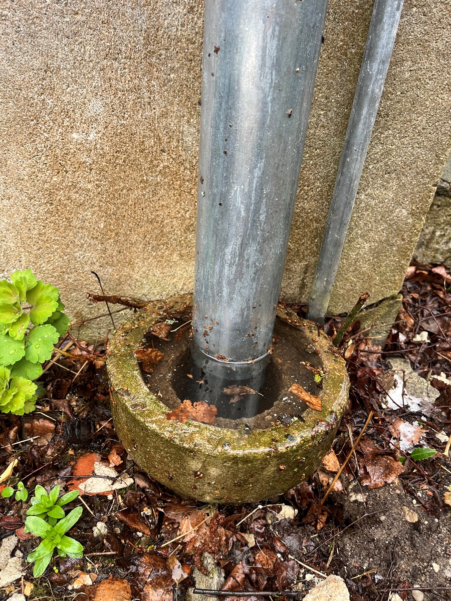

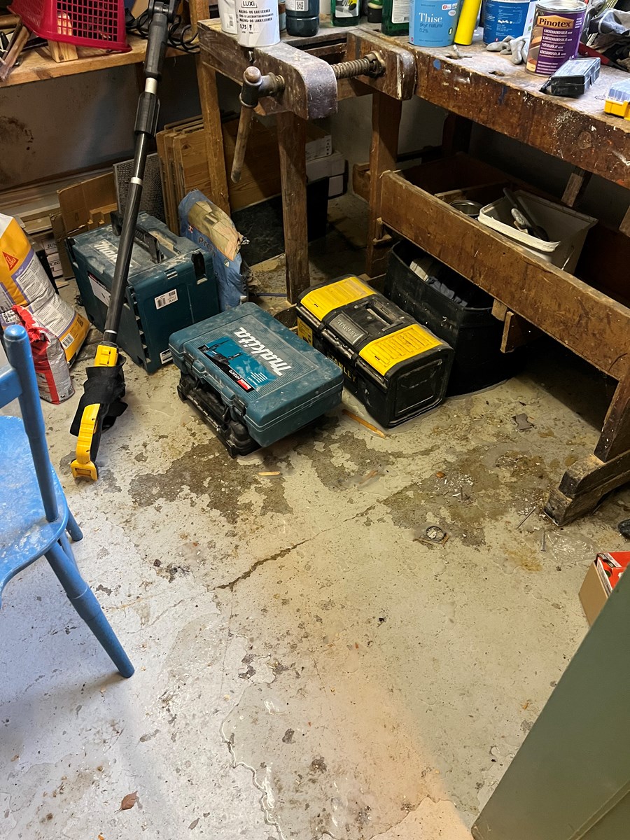

I mit værksted har jeg samlet ca. 20 liter vand op, jeg har konstateret at synderen nok må være sandfangsbrønden, som er lige uden for værkstedets ydervæg, idet vandet ikke vil væk. Vandet på gulvet lugter af regnvand. Den vil jeg rense og se om det løser det.

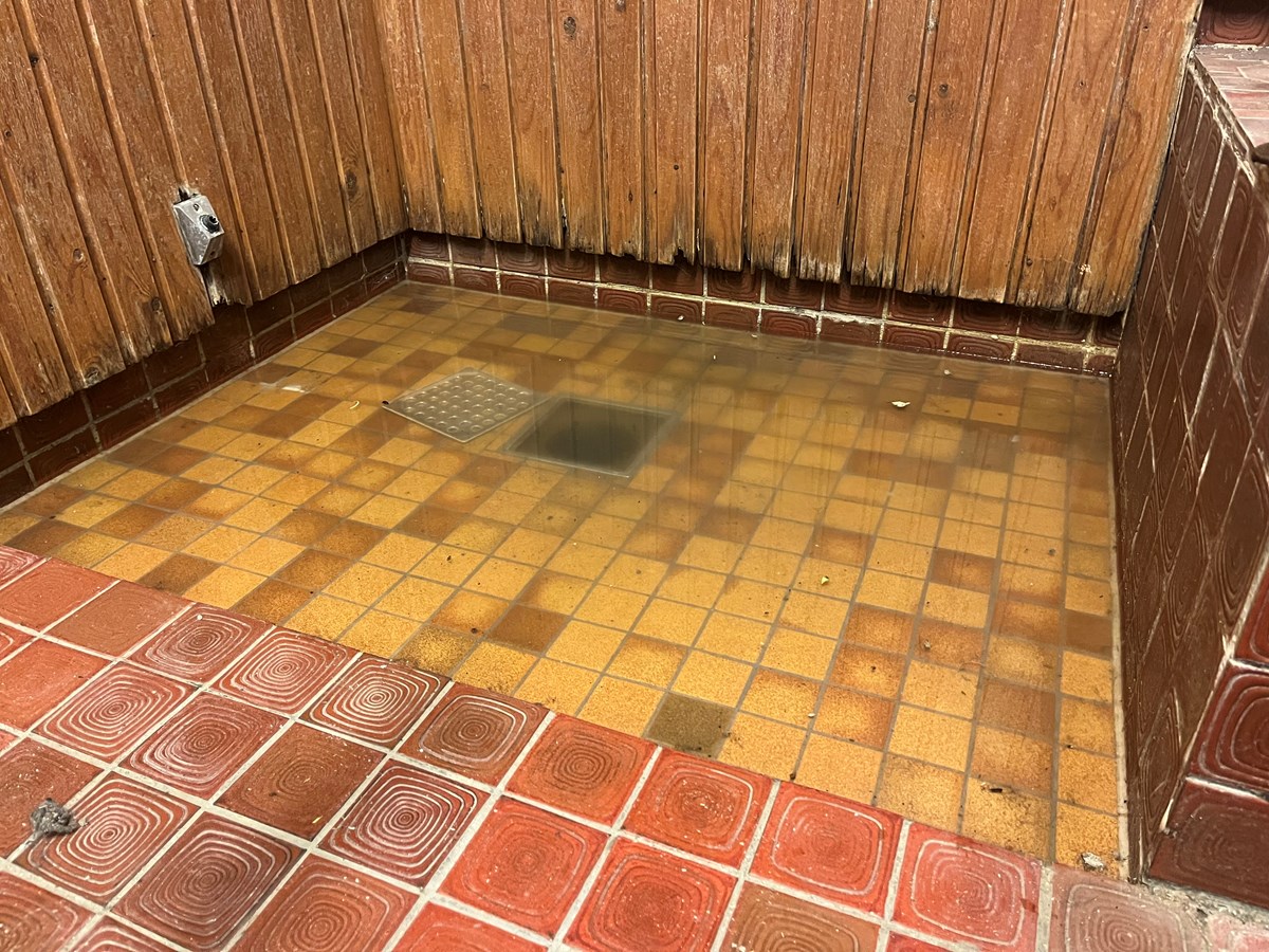

Det mystiske er dog, at der samtidig i et ekstra badeværelse står vand op ad kloaken, som tydeligvis lugter og ser ud derefter. Det har vel ingenting med en sandfangsbrønd at gøre? Det er sket én gang før ved et kraftigt skybrud, men denne dag har vi haft snevejr og generelt ikke meget nedbør på det seneste, så det undrer mig. Jeg har bemærket, at de få gange jeg har brugt badet, så vil vandet ikke altid væk. Tyder det på et tilstoppet rør? Sandfangsbrønden og kloaken har vel intet med hinanden at gøre og eller hvad? Huset er fra 1952 og det må antages at kloak og brønd er derfra også.

Det har med stor sandsynlighed noget med hinanden at gøre. I huse fra den tid løber det sammen, og en forstoppelse vil så påvirke begge.
Der kan senere være lavet separering, men hvis du har boet der nogle år ville du vide at det er sket.
Ev Elmand - ah okay, jamen så er der jo nok en mening med galskaben. Jeg har boet her i 3 år og er temmelig sikker på, der ikke er lavet separering. Det er et dødsbo efter en ældre enke, så hun har formentlig ikke fået renset brønde eller andet i flere år, ligesom jeg ikke selv har gjort det. Brønde og afløb udenfor var helt tilstoppede med blade og slam. Jeg må prøve at få det renset igennem, eventuelt med hjælp fra en prof. Mange tak :)
