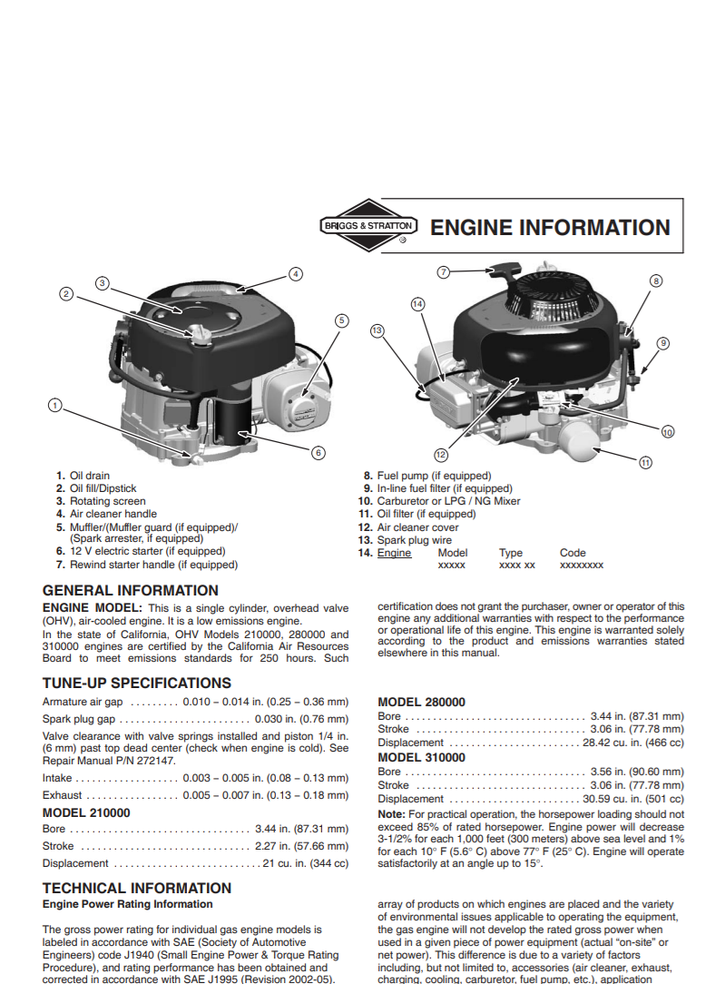

Jeg har en ældre Partner havetraktor med en B&S motor (21A807-0236-E1).
Efter jeg har skiftet toppakningen, synes jeg at den larmer/banker en smule. Jeg har fundet en manual på nettet, hvor der står, at ventilspillet skal være: ind 0,08–0,13 mm og ud 0,13–0,15 mm. Jeg valgte 0,10 mm og 0,15 mm som et slags midtpunkt for begge, men det viser sig vist at være forkert.
Jeg kan også læse mig frem til, at man skal presse stemplet yderligere ca. 6 mm efter kompressionsslaget ved justering, hvilket jeg ikke gjorde før. Men gør det virkelig en forskel – eller har jeg fundet den forkerte manual til min model?

 Ja, jeg kan sagtens finde ud af det, det var ikke problemet. Ville bare høre om det var nødvendigt eller ikke med de 6 mm. Men mere vigtigt, jeg var interesseret i hvor man kunne tjekke hvad ventilerne skal justeres på. Jeg har fundet to stedet nu, hvor den ene siger 0.10 og 0.10 - mens den anden siger 0.10 og 0.15.
Sådan en motor er på ingen måde kræsen med ventilafstanden den køre fint med et spillerum på  0,10 mm på begge ventiler, banker den med det, har du andre problemer..
Hvis du vil tjekke om det ændre noget at dreje den yderligere 6mm, kan du jo bare først stille ventilerne,  og så dreje den de 6mm og mål om det gør nogen forskel. Har aldrig hørt det før, men tænker ikke det gør en forskel, bare man køre drejer motoren så ventilen er så løs som muligt så skal det helt sikkert virke.
