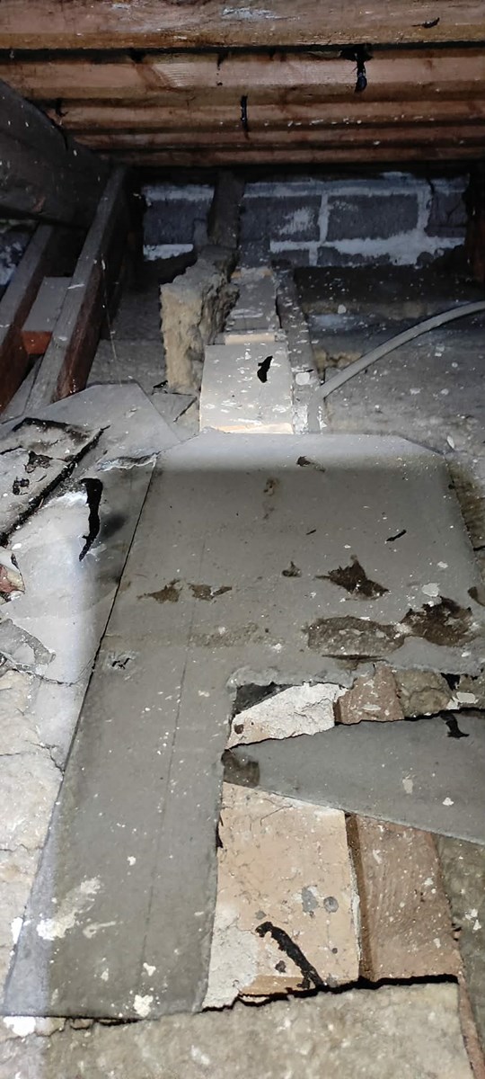

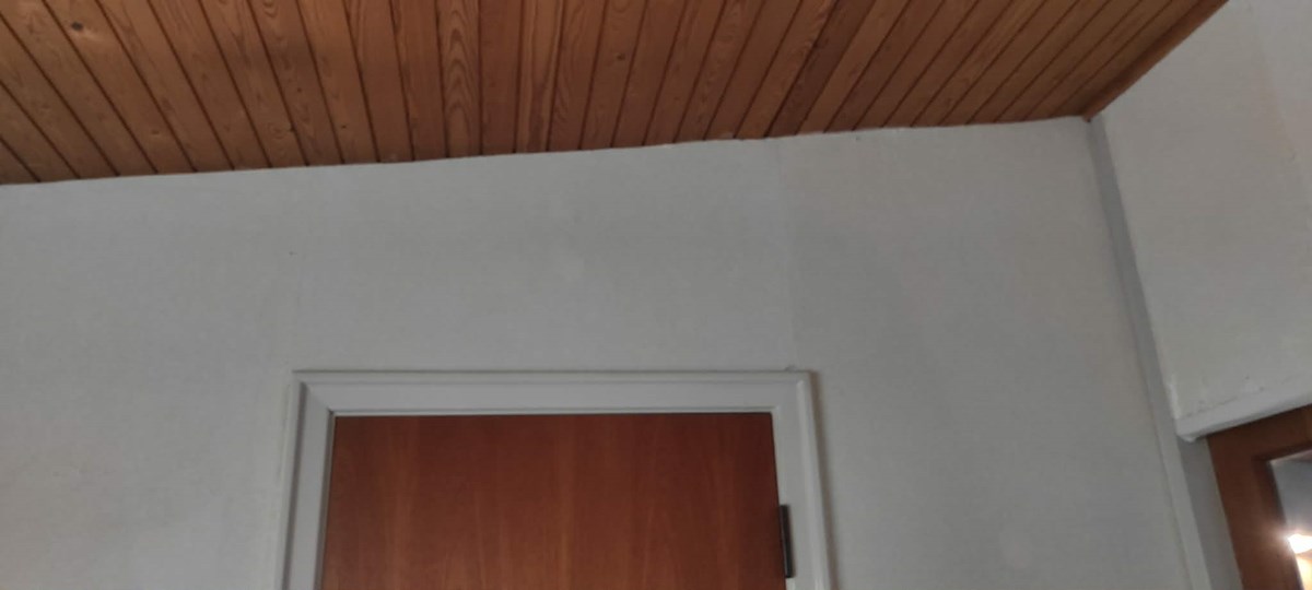

Vi skal fjerne en muret væg for at lave køkken allerum. Vi har fået go' fra ingeniøren ift. at den ikke er bærende og vi bare kan fjerne den. Har været oppe på loftet for at sikre, at der ikke ligger en bjælke der oppe og finder så ud af, at murstenen fra muren stikker frem. Har læst at man skal starte med at fjerne de øverste mursten når man fjerner muren, betyder dette at jeg skal starte oppe på loftet eller hvordan vil i gribe det an?
Bare start lige under loftet, så skal de nok komme ned, men pas på hoved og tær.

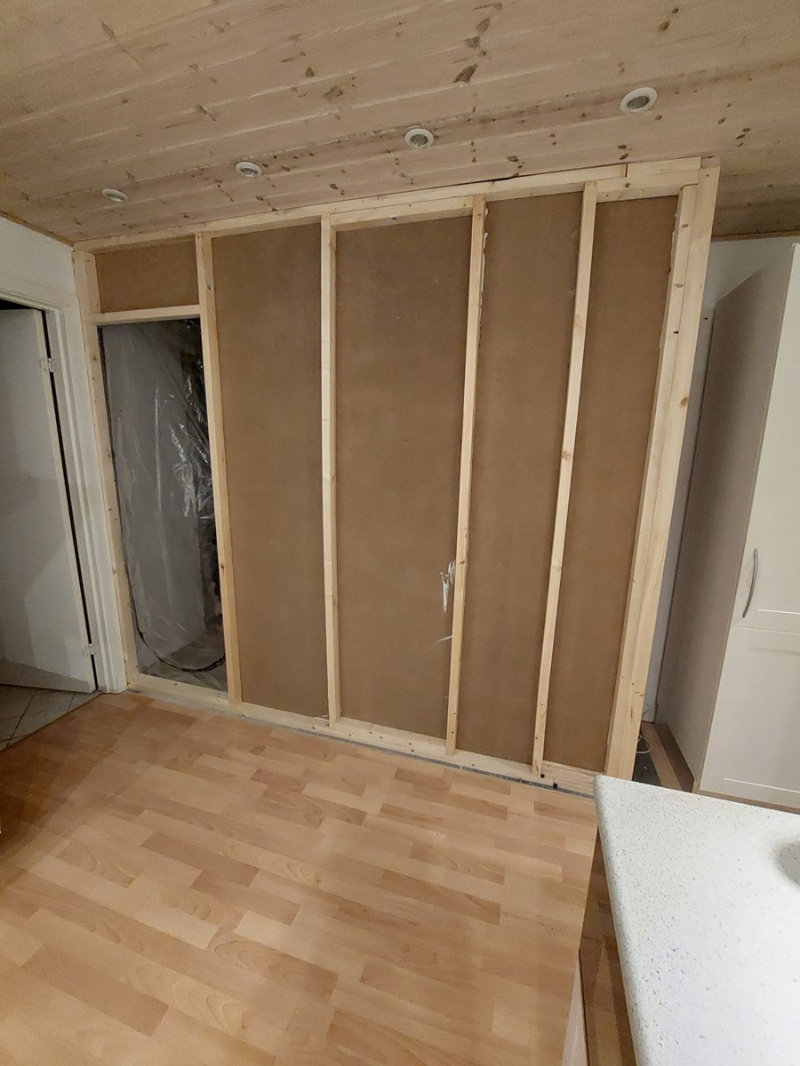

Sådan ser min støvvæg ud.
Lægterne sidder bare i spænd mellem gulv og loft så ingen skruehuller, efter følgende.
Lægterne er lige fikseret med skruer i selve skelettet.
Til støvvæg behøver du kun en ramme beklædt med klar plastik den skal jo bare holde støvet ude mens du tager væggen ned.

 Jeg valgte masonit da den står ret tæt på muren der blev fjernet, og der går jo ret hurtig hul på plast.
Samt den kommer til at stå der i nogen tid, da det bliver et ret omfattende projekt med stuen, så den skal stå der i nogen tid, så ville godt have noget lidt mere solidt.
