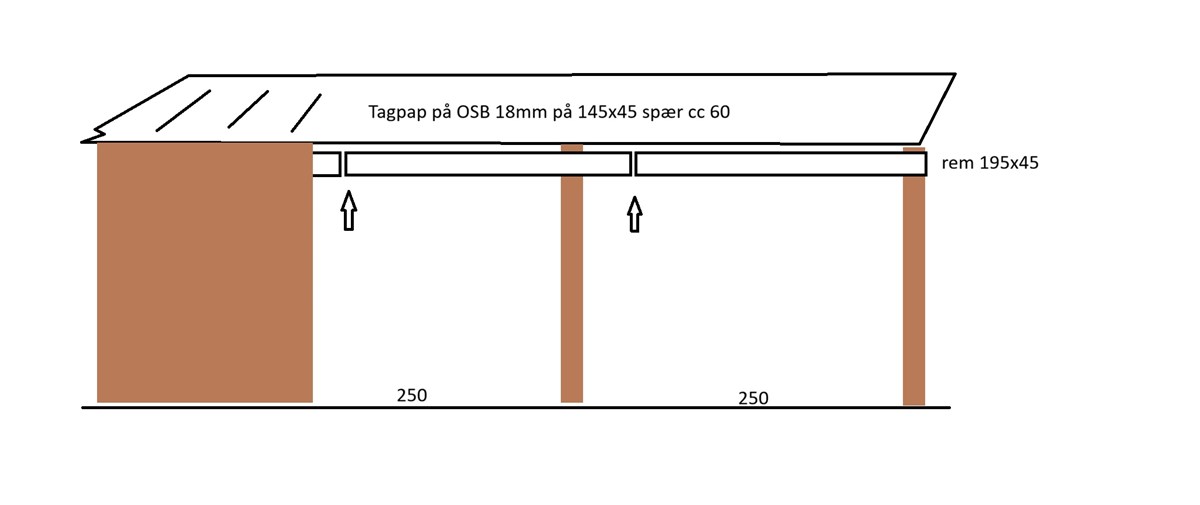

Hvordan forlænger/samler jeg min rem
Jeg er ved at lave en overdækket terrasse, og jeg får brug for at samle min rem. Den skal spænde over 250 cm, så jeg skal altså forbinde flere stykker træ med hinanden.

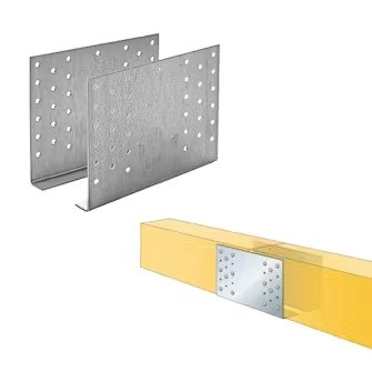

Lige nu overvejer jeg at bruge et geberbeslag (ill. Gør det selv-bladet), men er i tvivl om, det kan holde til belastningen?
Jeg har vedlagt tegning: Alt input er ønskeligt.

Det bedste sted at samle den er i det man kalder 7. dels punktet. Det vil 1/7 del af de 2,5 m fra stolper. Altså 36 cm fra stolper. Så har næste stykke rem kun en praktisk spændvidde på 214 cm
Teorien er at de nedadrettede kræfter midt i spændet det ene spænd "løfter opad" i næste spænd.
Det ser man i alle haller som er bygger med stålbuer. Her er åsene samlet med denne type beslag LINK netop i 7. dels punkt. Den er vendt så toppen er 1/7 del fra understøttelse. Jvf. "løfter opad"

Samlingen sker lige præcis i 0-punktsmomentet. Du linker til det traditionelle gerbeslag, det anbefaler de ikke til spær i bredden 45 mm, så derfor dette i stedet, GERW180
Min udfordring er, at jeg ikke forstår det tekniske datablad, men læner mig om af ChatGPT. Her er konklusionen, at samlingen vil kunne håndtere ca. 42,5 kN lodret last (mindste fulde udsømning), hvor taget på overdækningen (mellem stolper) har en last på 9,4 kN - det lyder helt vildt, at en sådan samling kan klare så meget last?
