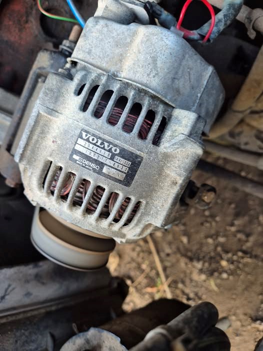

Vi har en gammel volvo 940 til at køre markræs i. Generatoren er desværre stået af,- og de er dælme ikke billige....
Jeg har fundet den her som skulle passe i målene,- se link. Men det er en 12 V, hvor den på bilen er en Denso 14 V (se billede)
Kan jeg godt bruge den i stedet for,- eller vil den lade for lidt?

Ja den kan du fint bruge, de 12 volt henviser bare til det er til et 12 volts anlæg, den skal helt sikket lade med omkring 14 volt.
Måske du kan rede din gamle generator med et nyt sæt kul, det er nemt at kikke om de er helt slidt op..

Jeg har prøvet at skifte kul i den,- Godt nok kineserkul, men det hjalp ikke. Der kom også røg fra den, da den gik i stykker.... så nok mere der er galt end det. Tror jeg satser på biltemageneratoren
Hr du mulighed for at måle på ladekredsløbet, der er under skærmen modsat remskiven. Du kan også måle om der kommer spænding ud ved at måle på udgangen direkte fra ensretterne.

Din beskrivelse af at der kom røg ud af generatoren, tyder på at der er fejl i diodebroen/ensretteren. du skriver ikke noget om, hvilke spændinger du måler. vis du har mod på at måle selv så prøv det. men fejlen ligger sikkert i diodebroen eller ladestyringen. Måske kan det købes som reservedel. Hvis du har mod på det så skal du til at måle. Hvis du ikke har mod på at måle og skifte reservedel, skal du inden du køber generatoren i Biltema sikre dig at den passer.
 Inden du tager dækslet af skal du lige tage pluspolen af batteriet, så du undgår kortslutninger der kan opstå, når du tager dækslet af. Når dækslet er taget af, sætter du pluspolen på batteriet igen og måler spændingen. Start bilen og mål spændingen. Nu skal du måle, om der kommer styrespænding til ladestyringen. Måske den røde ledning.

Den fra biltema lader fint,- og passede næsten,- Jeg skulle rykke den anordning der strammer kileremmen lidt. Så vi er kørende igen :)
