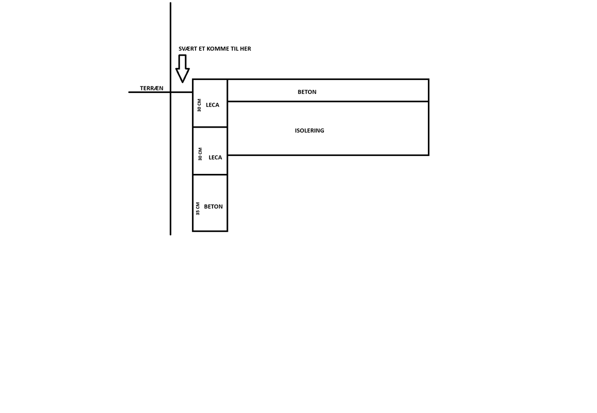

Grundet "pladsmangel" har jeg svært ved at grave ud bredt på flere af ydersiderne til et havehus/anneks. Mit fundament består af beton + lecablok + lecablok og jeg har svært ved at komme meget længere ned end første skifte lecablok med min pudsning. Kan jeg undgå at berappe/grovpudse den nederste lecablok?

Hvor meget plads har du mellem jorden og lecablokken. Måske kan du berappe fra oven. Det skal bare være tæt. Billede vil være fint.
Jeg prøver at illustrerer problemet her.
Det er fint med en skitse af situationen, men du skriver ikke noget om afstanden mellem jord og Lecablokkene. Kan du fra oven komme til at få en mureske med noget tyndt mørtel evt . med en sjat cement i ned i hulletog trække mureskeen opad og dermed afsætte et tyndt lag mørtel. Laget skal bare fylde ujævnhederne i Lecaen og kan dermed være tyndt.. Det skal ikke være kønt men tæt. Og skal det være helt fint får pudslaget et lag sokkelasfalt.
Hvis pladsen tillader det, kan du lave en tynd blanding af cement og sand. Som du kan påføre, med en kalkkost.
Tak for indspark. Jeg endte med at grave “ekstra” (hvad der kunne lade sig gøre)
hvis du kunne få armen ned, så kunne du blot pudse det med hånden.
