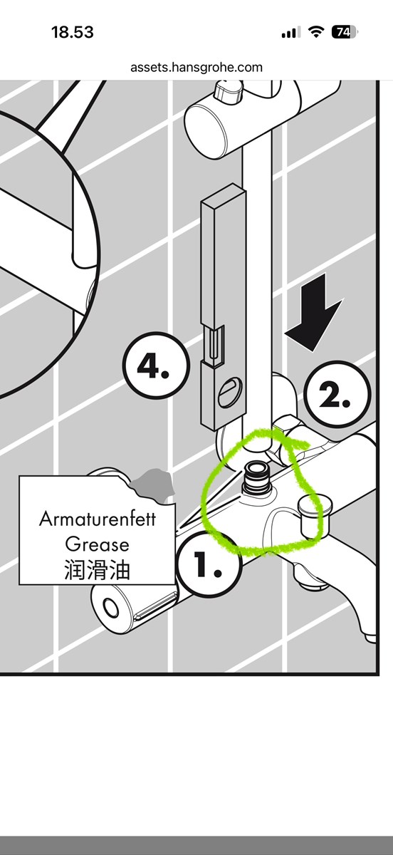

Hej. Er ved at samle et Hans Grohe Fernis Blend Showerpipe 200 hvor jeg skal koble et lodret rør sammen med blandingsbatteriet som i følge manualen blot føres ned over med de pakninger der sidder på. Men lortet er ikke tæt. Det pisser ud med vand mellem de 2 dele. Nogle der har prøvet noget lignede?.

Armatur fedt då O ringen ikke beskadiges, og så er der en holder på væggen længer oppe hvor der sidder en pinol skrue. Denne skal spændes så røret ikke løftes op af trykket.
Du må have den op og se om O-gummiringe er glemt eller beskadiget
