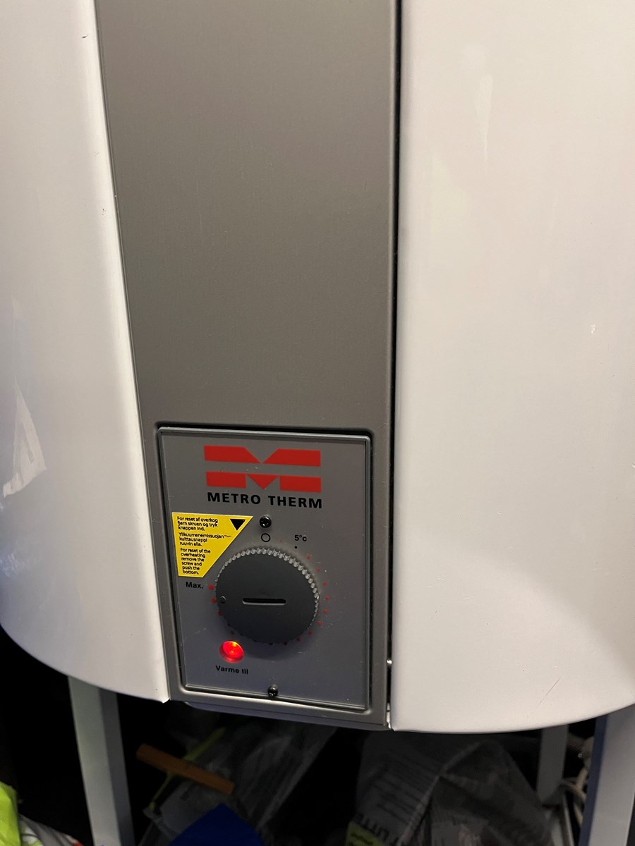

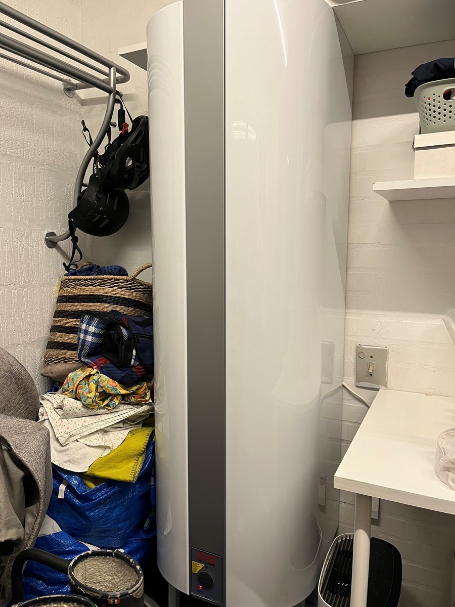

I nyt hus har vi problemer med det varme vand i form af en rusten farve i det. Der er tydelig rust i
Vi har en varmer der ikke forekommer mig oldgammel.
Når jeg tænder varmt vand og lade det løbe sker følgende
Rust farve kan ses men ikke super tydeligt.
Når vandet går fra varmt til lunkent tager farven til og rustfarven er markant
Når vandet der kommer ud (tænkt for det varme) reelt er koldt vand , er det igen rust farvet men ikke super tydeligt. Det er mest rydeligt i hvidt badekar naturligvis
Det skal nævnes at der inden for 6-8 mdr skal laves en renovering som vil sende varmeren på pension. Så motivationen til at bruge mange penge på den her og nu er minimal…
Hvad ville du gøre/forsøge?
Din vandvarmer kender jeg til hudløshed. Den fejler ikke en skid. Kontakt dit vandværk.
Det er dem der har et forklaringsproblem - det kender jeg også til hudløshed.
Rantzau skrev den 06-04-2026 21:25:35
Men det sker kun på varmt vand. Hvis jeg kører koldt vand fuld smadder er det helt fint?
