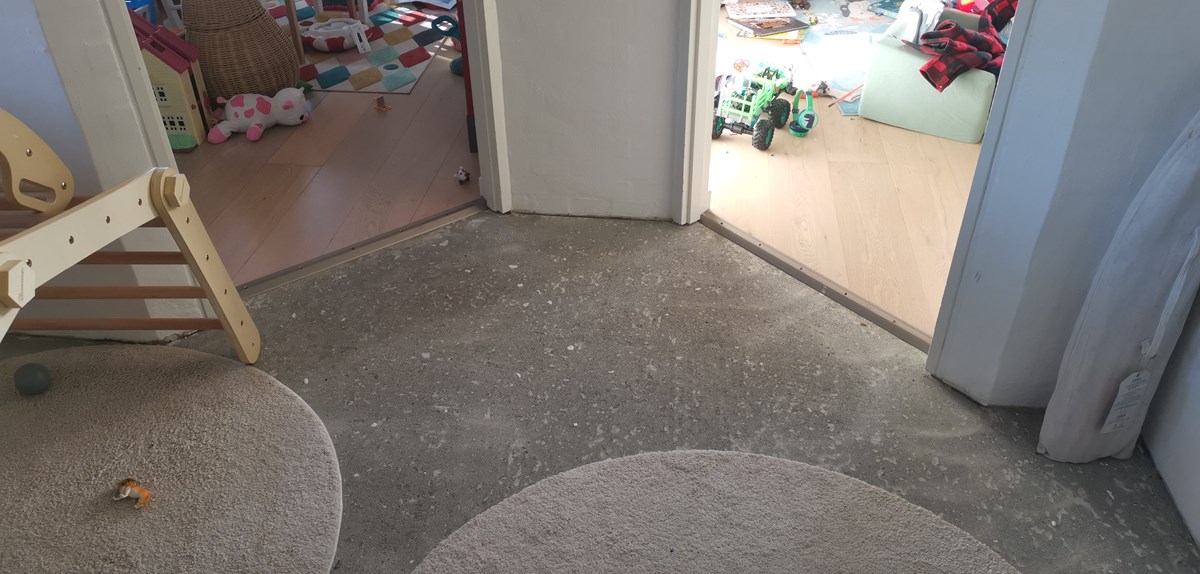

Jeg har en mellemgang/lille alrum som tidligere var belagt med fliser som jeg nu har taget op. Jeg ønsker at sætte laminatgulv på og jeg har et identisk som jeg tager op fra stuen. Jeg har overvejet at sætte gulvet i to retninger hvor der er fordele og ulemper ved begge. Jeg har spurgt chatgpt om at lave et udkast til de to eksempler som er vedhæftede. Nu ønsker jeg forumets argumenter og holdninger til den ene eller den anden løsning. Forhåbentligt vil nogen smide en kommentar over :)
