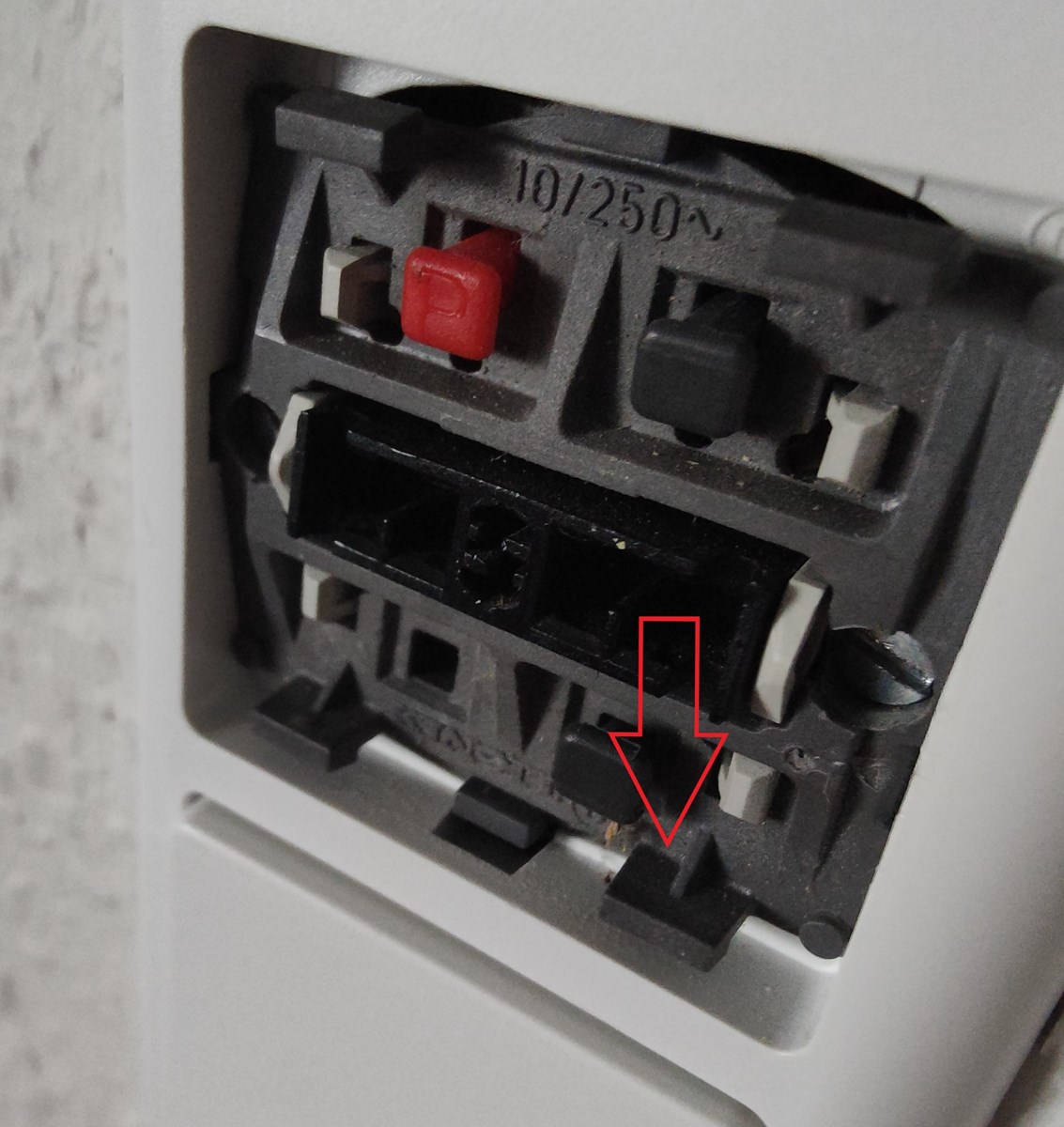

En bekendt havde fået hjælp til udskiftning af nogle stikkontakter og afbrydere. Nogle var gamle genbrugte med nye tangenter.
En enkelt vippede ikke ordentligt. Da jeg vippede tangenten af, kunne jeg se, at der var 4 flige der hindrede en fri bevægelse af tangenten. Hvad er meningen med disse?
Mener at det er en gammel nøgle afbryder.
Der sidder et tangent på med hul til en lille nøgle der kan vippe afbryderen.
Bruges hvor man vil undgå afbrydelse f.eks. alarm og pumper.
Det lyder som en plausibel forklaring. De 4-5 tapper er til at holde låsemekanismen fast.
