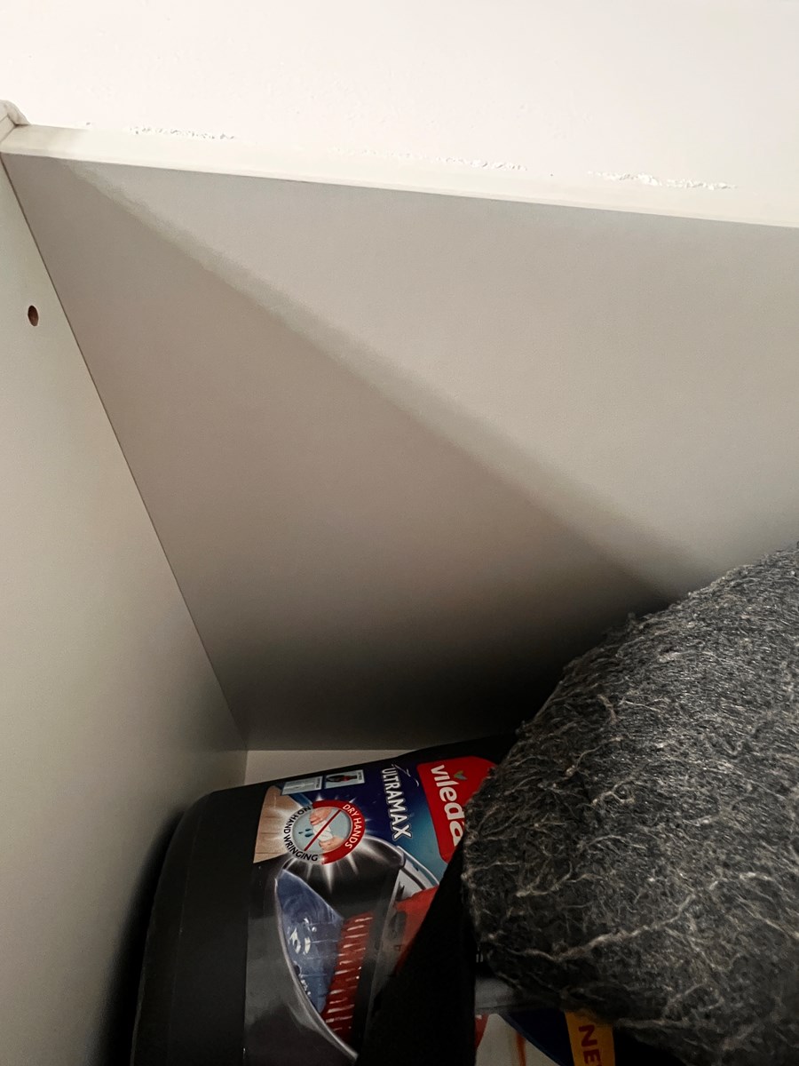

Jeg er ved at trække ca. 10 Cat6 kabler fra loft ned i et teknikskab i bryggers (har adgang fra loftet).
Min plan er:
- bore hul i toppen af skabet
- bore videre op gennem loft (gips), dampspærre og isolering
- sætte et tomrør i (ca. 32–40 mm)
- trække kablerne igennem
- tætne dampspærren omkring røret oppe fra loftet (med tape/manchet)
Spørgsmål:
A) Lyder det som korrekt udført ift. dampspærre og gennemføring, eller er der noget jeg overser?
B) Hvordan ville man lave hullet til dampspærren, bruge en hobbykniv?
C) ​skal jeg tætne med med ​tape oppefra men også ​nedefra?
De gange jeg har lavet hul igennem dampspærre har lavet kryds lidt mindre end hullet egentlig skal være. Når røret så presses igennem dannes en ​naturlig manchet som nem at sikre med tape. Og du behøver kun tape den ene side.
Når du har ført kablerne igennem så luk røret af i enderne med et tot isolering. Så undgår du kondens fra røret.
