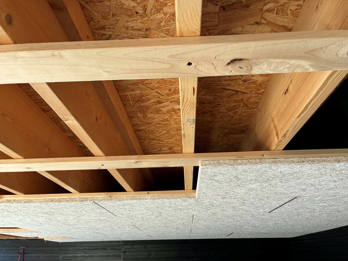

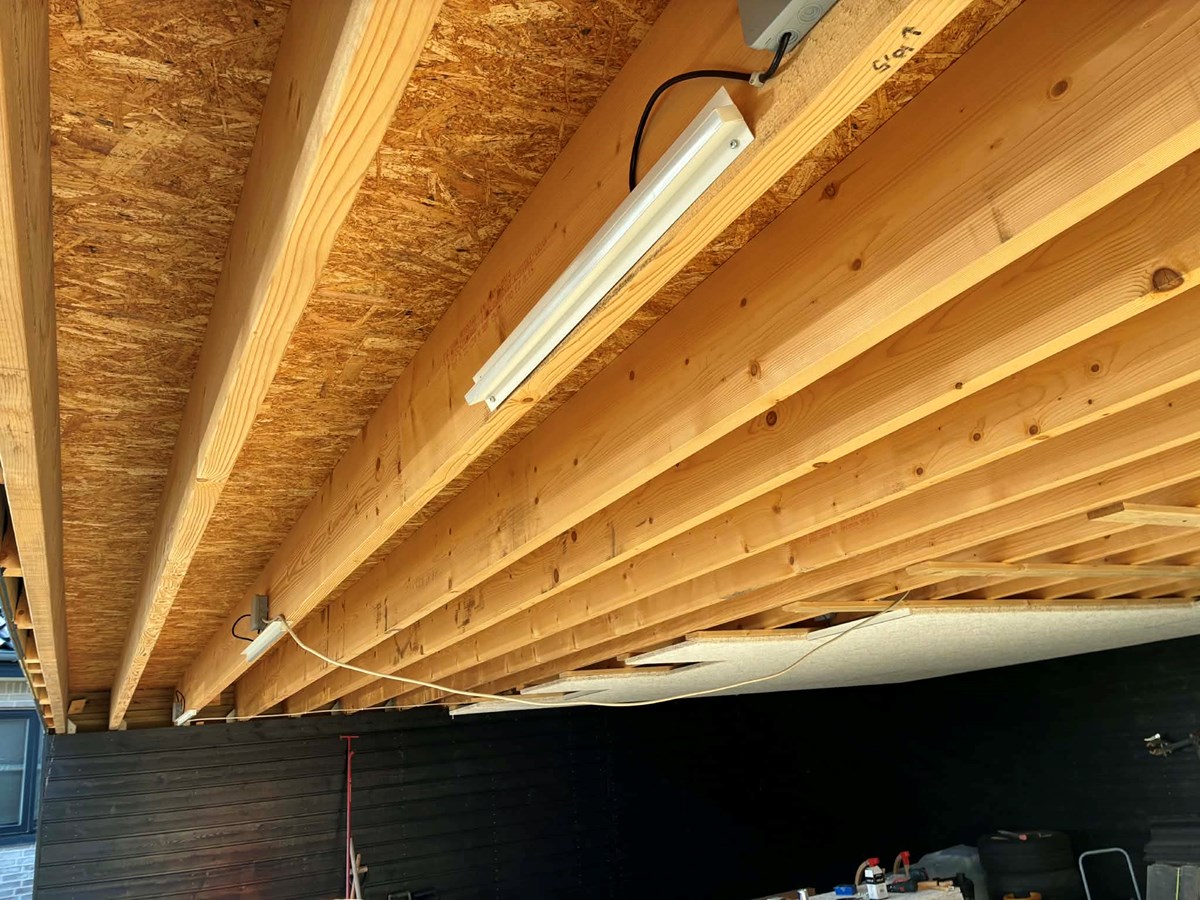

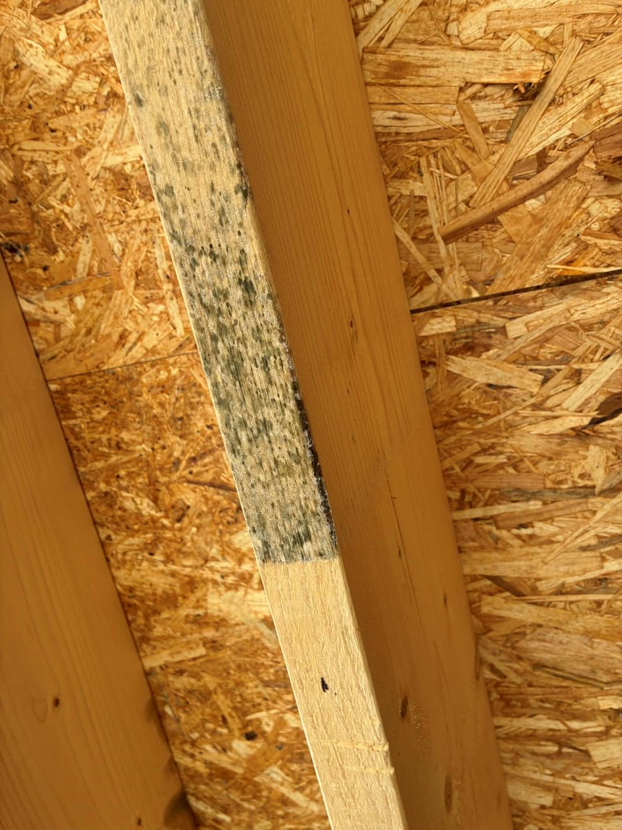

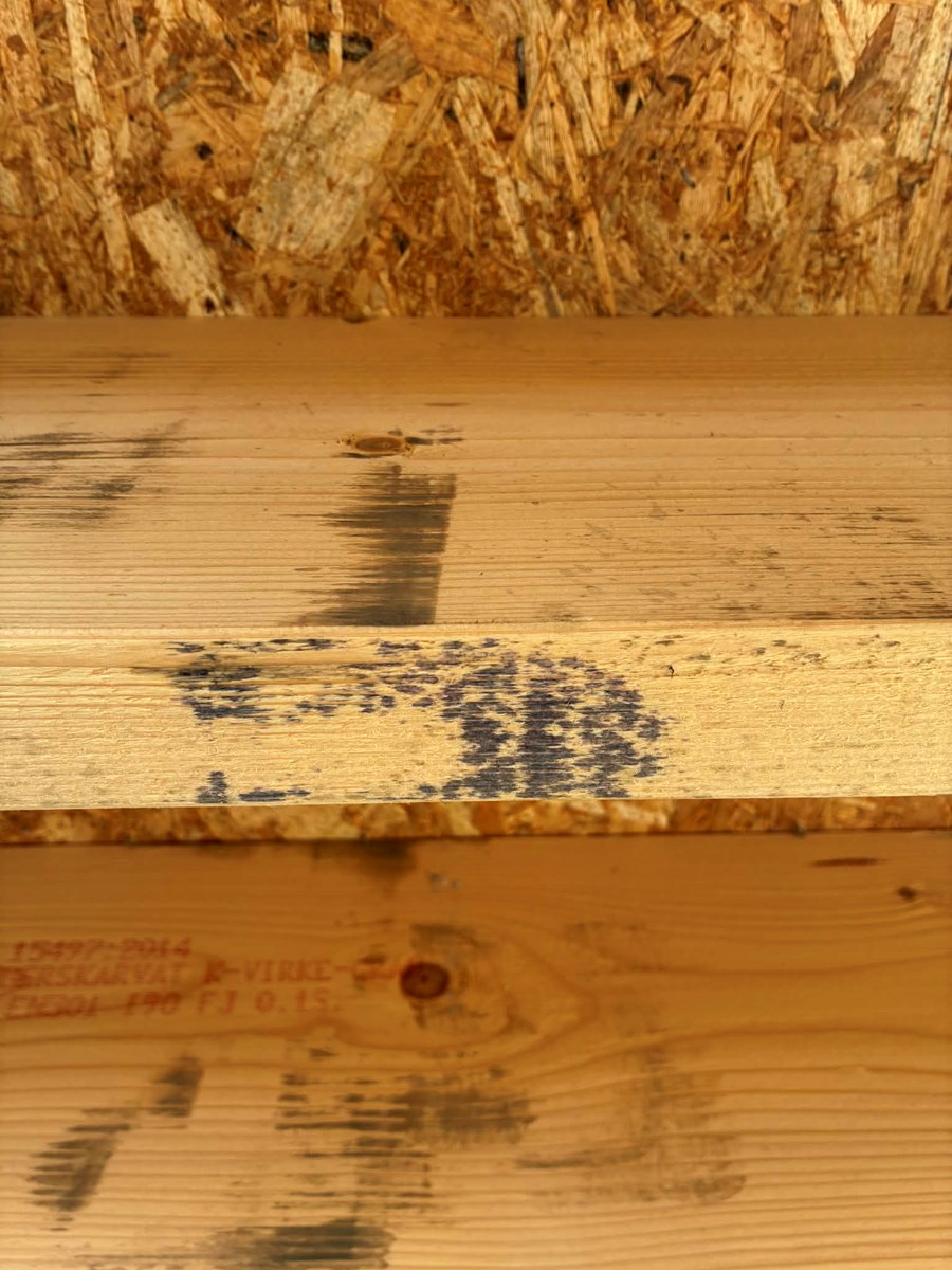

Jeg byggede min carport Juni 2025. Ubehandlet træspær med OSB3 plader ovenpå og 2-lagstagpap på. Carporten er åben i én side og et hul i enden hvor der skal være en dør, så der er god ventilation. Carporten har stået uden loft indtil nu hvor jeg vil sætte troldtekt op. Nu ser jeg skimmel enkelte steder på spærene og de mørke træknaster i OSB3 pladerne. Jeg har målt fugt i alt træværket og det er pt. ikker over 14%. Jeg har tjekket grundigt for utætheder i taget siden opførsel og har ikke fundet nogen.

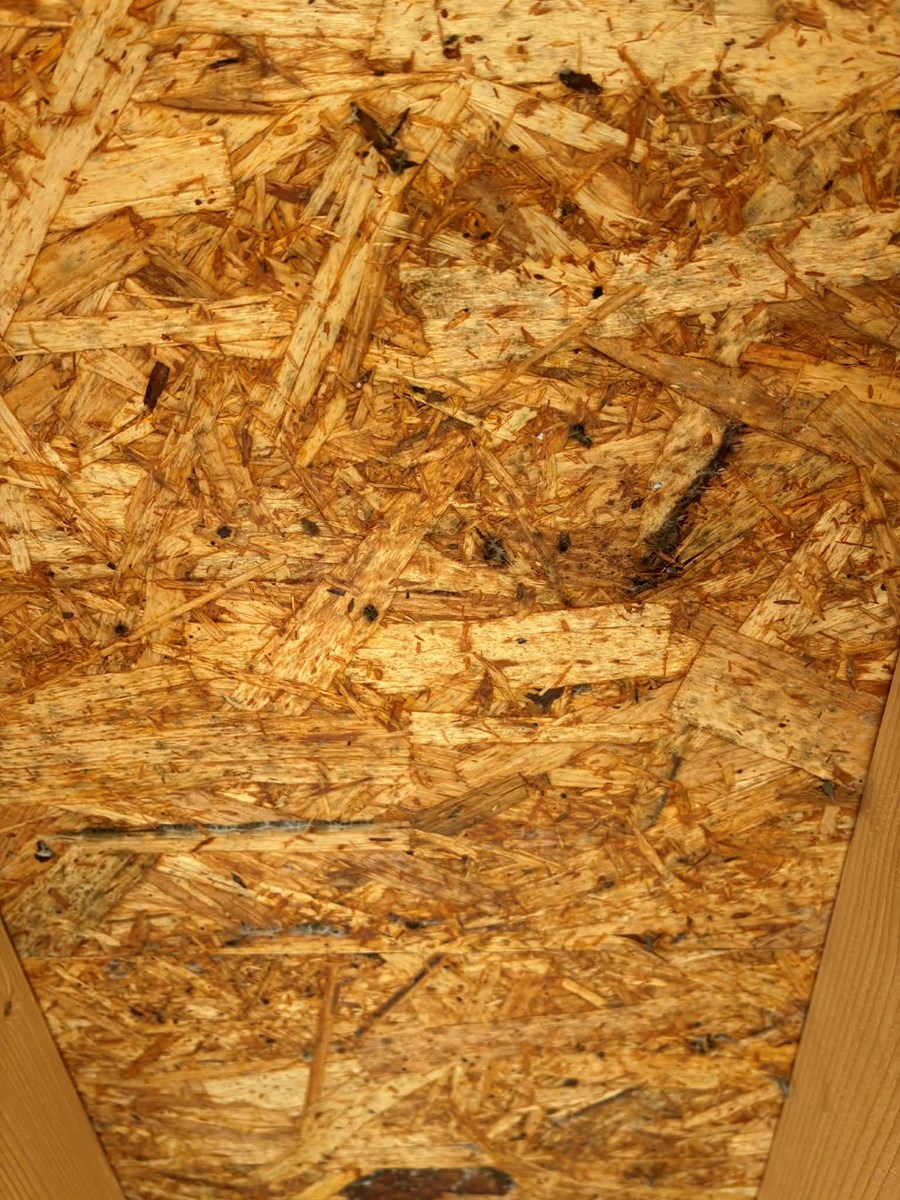

Jeg er i tvivl om det er lokalt fugt og harpiksrester i træet eller om jeg har et større problem. OSB3 pladerne yderst mod åbningen har et tættere lag af mørke pletter.
Jeg overvejer at fjerne det lokalt, og lave en udluftningsspalte for enden af spærene for bedre ventilation.
Hvad bør jeg gøre før jeg lukker af med troldtekt?
Ingenting, det man kan se er helt normalt. Ubehandlet træværk der står mere eller mindre åbent for vejrlig kan sagtens få skimmel i overfladen, eg ubehandlet træ på en overdækket terrasse bliver lynhurtigt kedeligt at se på.

Så længe der er ordentlige forhold for ventilation når du begynder at lukke det til er det harmløst.
