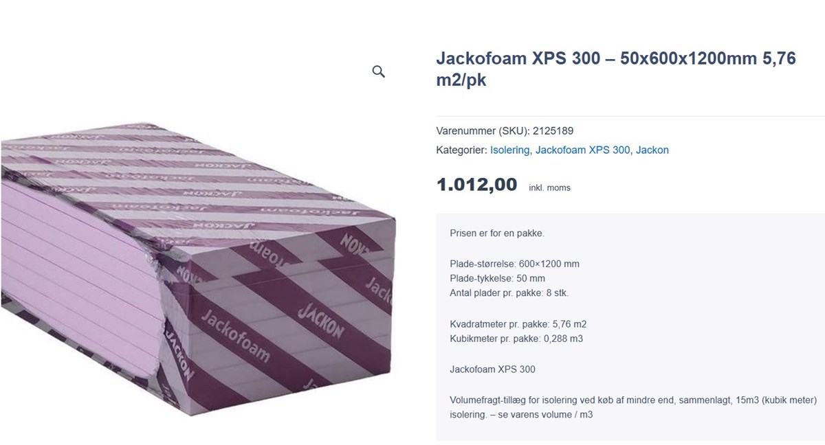

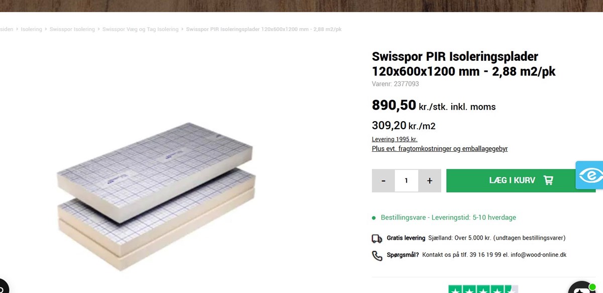

Hvad siger i til denne opbygning:
2 cm til vådrumsmembran, fliseklæb og fliser.
100mm beton med gulvvarme og fald i dette gulv.
Radonspærre.
120mm Swisspor PIR Isoleringsplader 0,022
100mm Jackofoam XPS 300 0,034 (kapilarbrydene med meget lavt vandoptag)
Afretningsgrus så det er jævnt med højeste punkt. Så der kommer 5 cm grus i den ene ende og 0 cm i den anden.
Uværdi ca 0,116
Alternativt skal jeg køre 150mm XPS300 for at få korrekt kapilarbrydende lag og så 70mm PIR.
U-værdi ca 0,13
 Vh.
Udskift din flamingo med den grå super eps det har en bedre isoleringsevne, så overholder du kravene.
