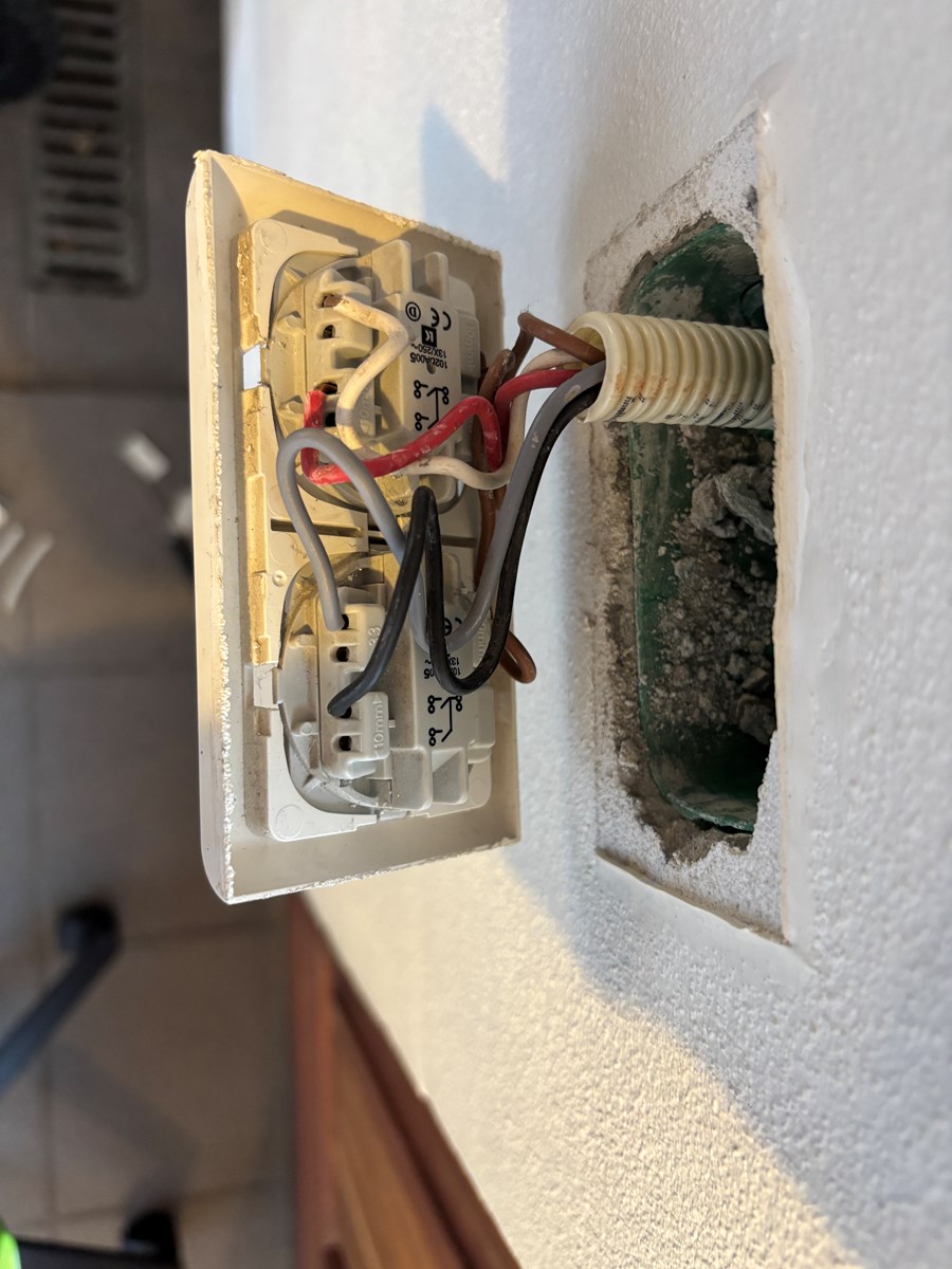

Jeg skulle have monteret en Shelly 1 Mini 4Gen i min 2M dåse til at styre min udebelysning, men da jeg får åbnet ser jeg jeg ingen N har i dåsen, men kun tændledninger. Jeg har forsøgt om jeg kan trække en N ned igennem røret, men det kan ikke lade sig gøre. Så den del er sparket til hjørne.
Er der nogen der ved om en Shelly 1L kan være i en 2M dåse? Den kræver ikke N-ledning, så den kunne løse mit problem.
Andre forslag er også velkomne. Almindelige skumringsrelæer, astrour i tavlen osv. ønsker vi ikke.
Hvordan har du prøvet at trækken en ledning mere i røret? Har du prøvet at binde to ledninger den end blå og f.eks. en brun til den brune og trække de to ledninger i med den ene.
