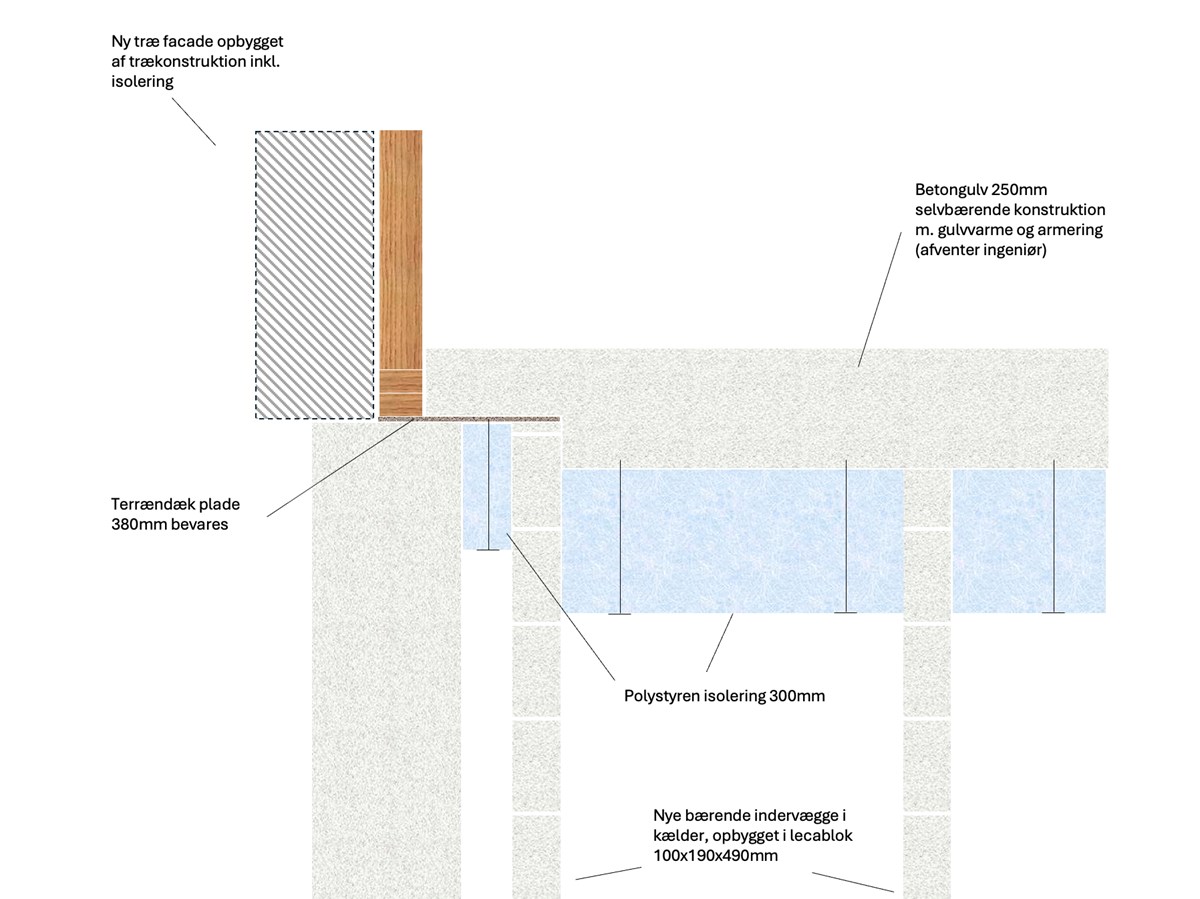

Hej - jeg søger gode råd ift. at vi ønsker at sløjfe kælder i vores 1986'er hus og støbe nyt selvbærende terrændæk. Kælderen bliver fyldt jfr ingeniør anvisninger. Vi fjerner husets tegl mursten facade, men bevarer det bærende træskelet, som udvides med ny trækonstruktion inkl. isolering osv.
MEN MEN MEN - det nuværende træskelet, som vi skal genbruge, står ovenpå de etagedæk plader, som skal fjernes ifm. at vi sløjfer kælderen (dels for at vi kan fylde den op, men også for at vi kan få den rigtige isolering under det nye gulv).
Derfor søger jeg input - kan vi gøre som skitseret - dvs. bevare ca. 400mm at den yderste etagedæk plade, som vi så opbygger støttemur til.
- Er det tilstrækkelig vedhæftning for det nye selvbærende etagedæk?
- Er det skidt ift. kuldebroer?
- Andet vi overser?
Ser frem til nogle gode input. På forhånd mange tak...
Mvh Rune

Her er billede af mit oplæg.
Mvh Rune

Hej igen - kælder opfyldning bliver ikke stampet osv. Kælder bliver fyldt med murbrokker, teglsten osv., men også utrolig meget overskydende jord fra udgravning andet sted på grunden. Det skal derfor blot fyldes op i højden til at kunne bære isoleringen indtil betonen har sat sig. Isoleringen fastgøres til det nye betondæk. Derfor skal det være selvbærende.
De nuværende etagedæk plader er ca. 170mm leca/beton. Det er nogle præfabrikerede elementer.
Og ja, der kommer ingeniør ind over - jeg er blot ude i noget forudgående research ift. at spore mig ind på den rette fremgangsmåde. Jeg ved allerede med sikkerhed at det skal være en selvbærende betondæk. Så mit spørgsmål drejer sig om det her med om der vil være tilstrækkelig med fæstning for dette betondæk.

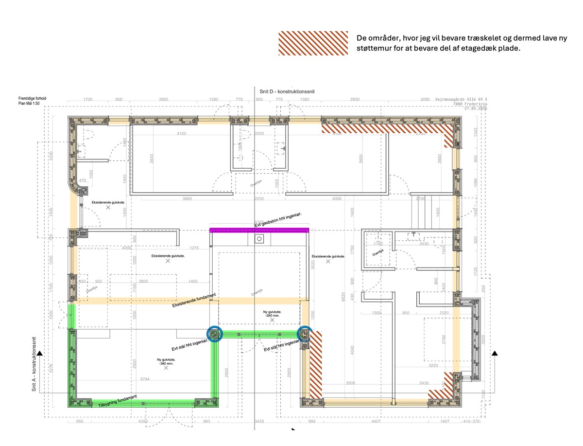

I praksis er det kun udvalgte steder hvor det vil være nødvendigt at gære dette. Jeg har skraveret områderne. Alle de andre steder kan etagedæk pladerne nemt fjernes.
Mvh Rune
