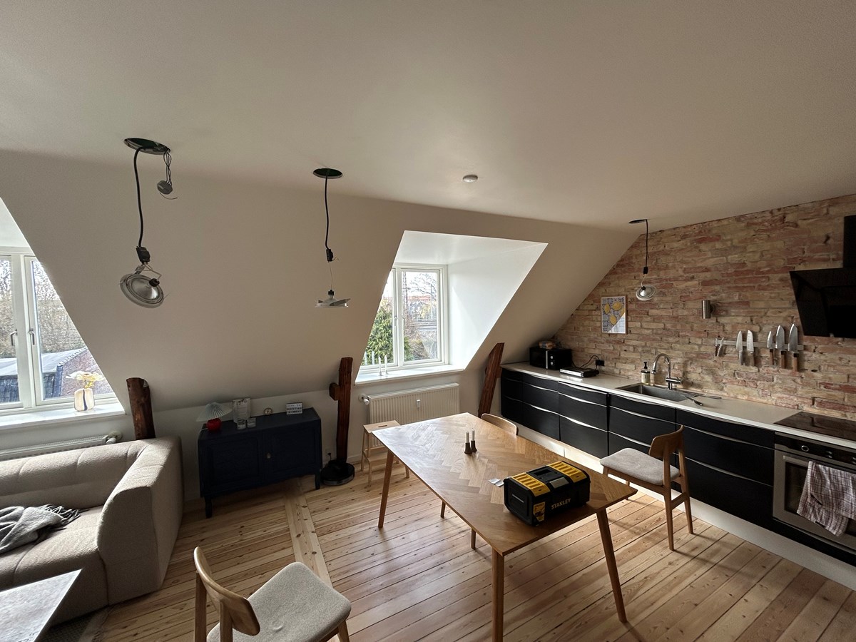

Vi har de her spots, men de kan ikke dæmpes/justeres. Men der er en anden hos os, som godt kan, og der har jeg testet, at pærerne godt kan dæmpes i den installation.

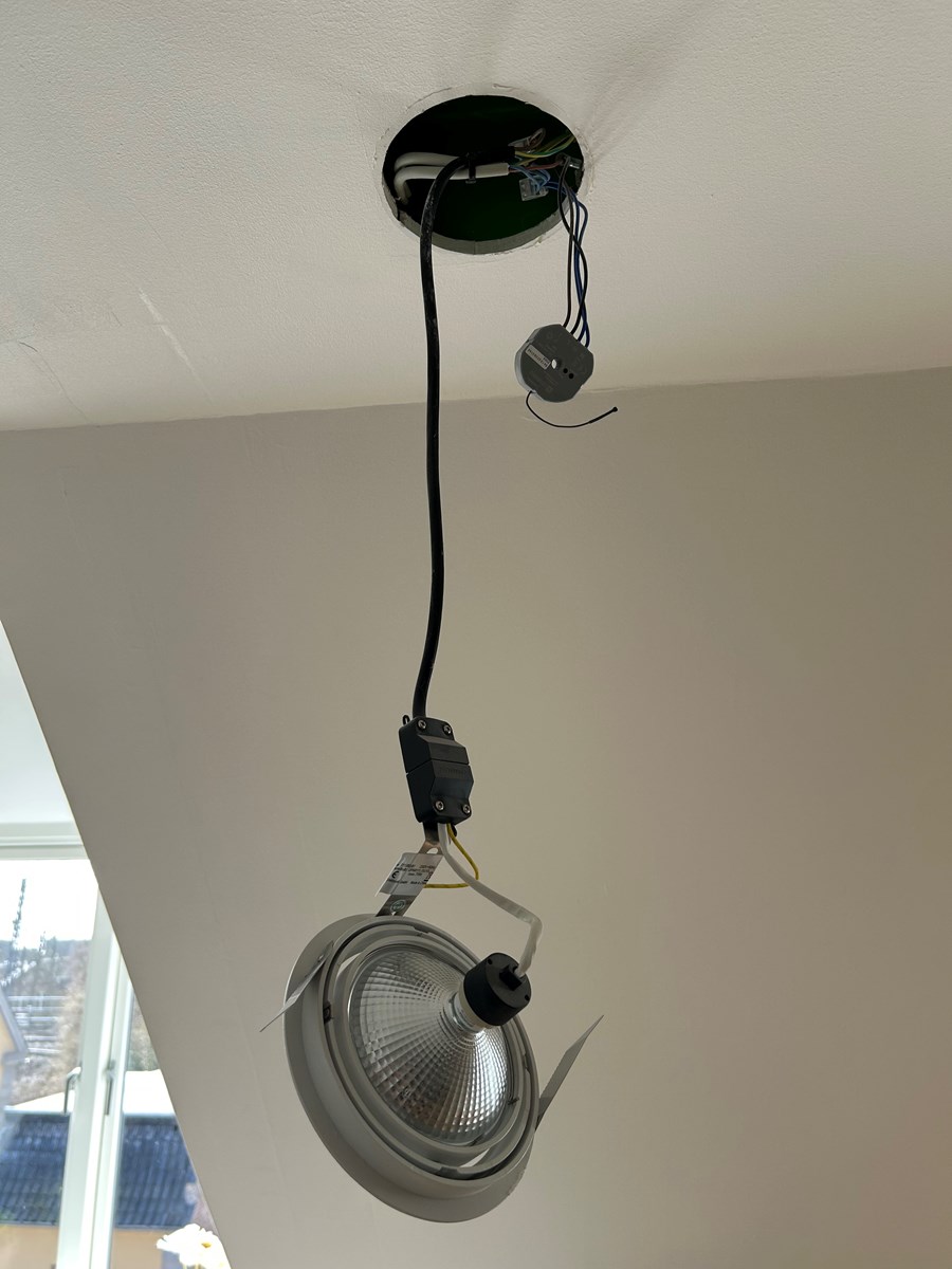

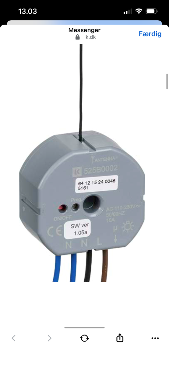

Der er den grå boks i den første installation til venstre, som jeg har fundet ud af er den her https://www.lk.dk/produkter/525B0002/ihc-wireless-for-indbygning-output-1-relae

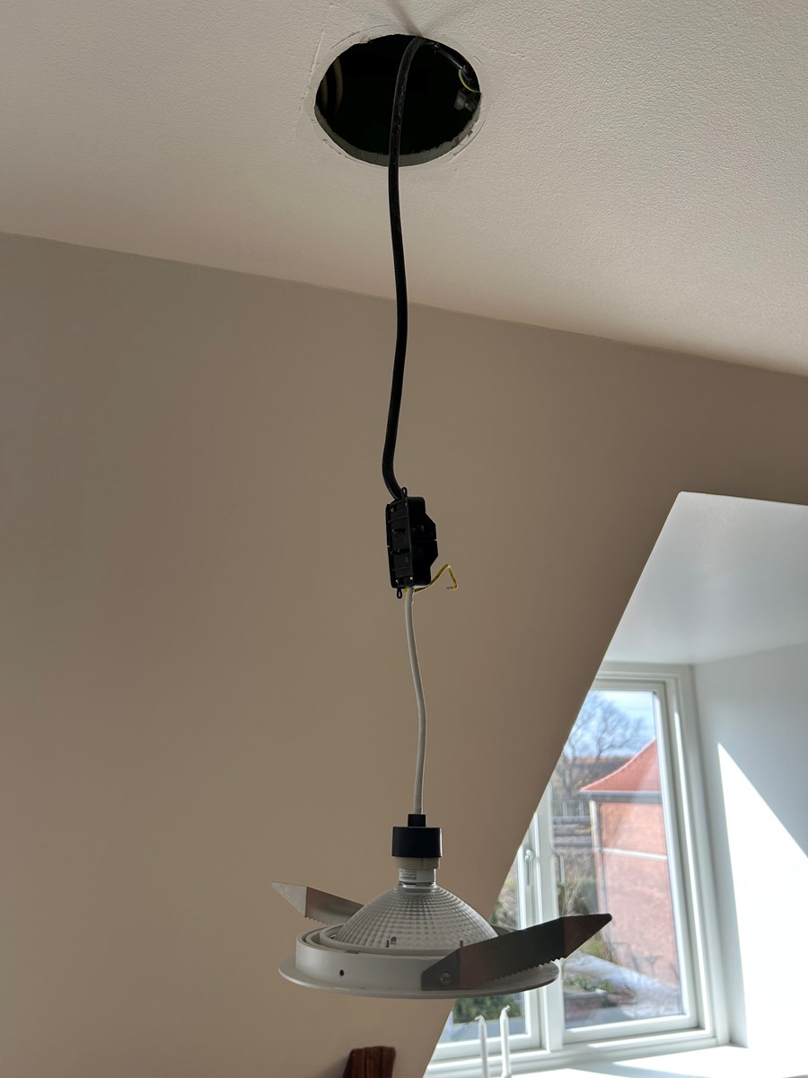

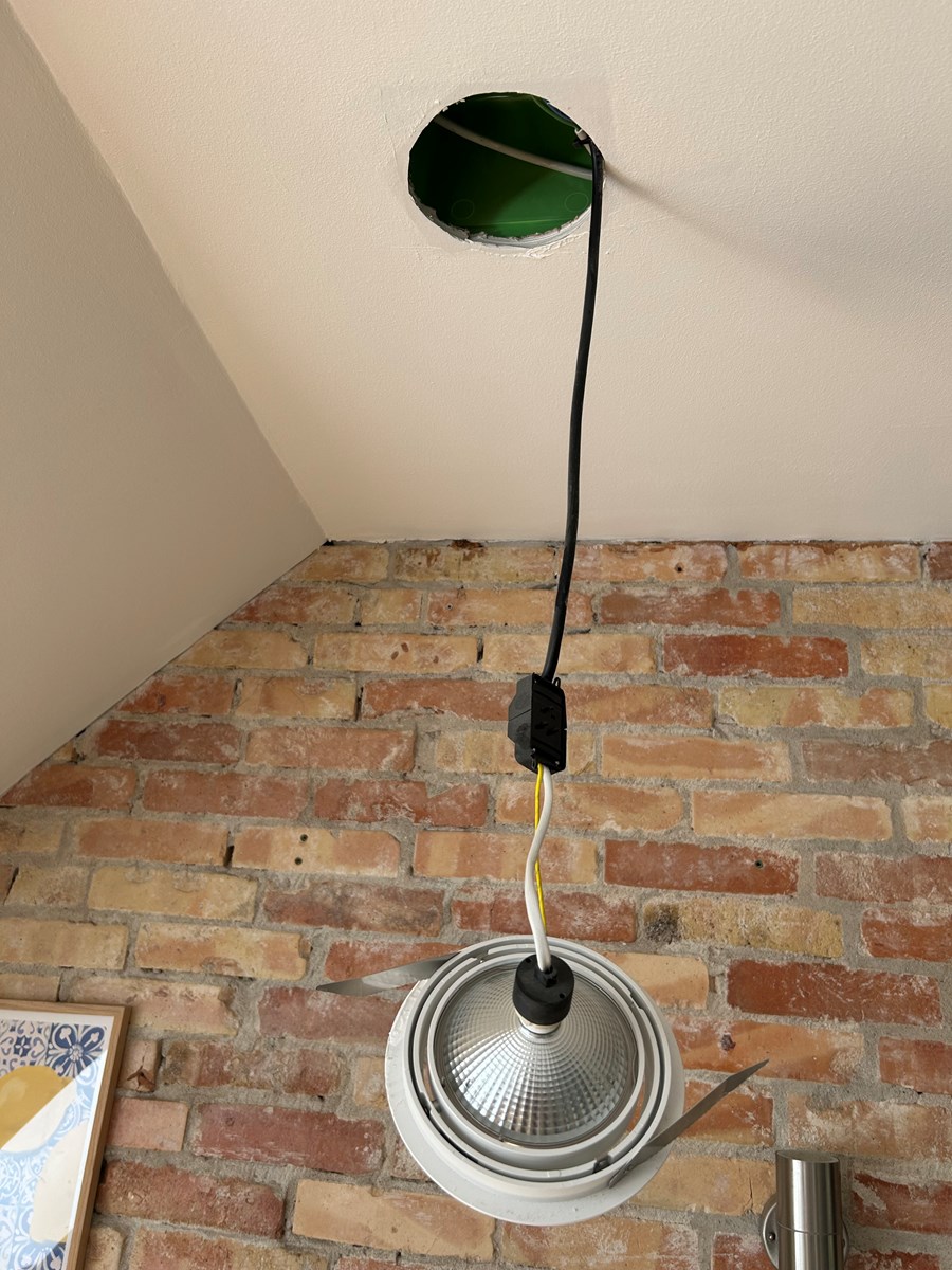

Der hænger en sort boks forbundet til hver lampe, hvor der står: CPS00126C.

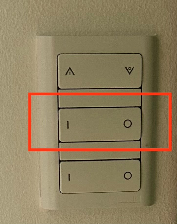

Jeg har vedlagt billeder af stikkontakt med markering af, hvilken der tænd/slukker lamperne i øjeblikket. Vedlagt billeder af den grå boks og selve installationen.

Så jeg tænker, den måske bare er relæet i den grå boks og derfor ikke kan justeres.

Det du kan høre der klikker er et relæ. Et relæ er en elektrisk styret afbryder, der kun kan tænde og slukke. Når der står "LK Wireless relæ", er det ikke en lysdæmper.
Du kan ikke få lysdæmper til LK Wireless mere, så du må ​finde en anden løsning, hvis dæmpning er vigtig for ​dig.
