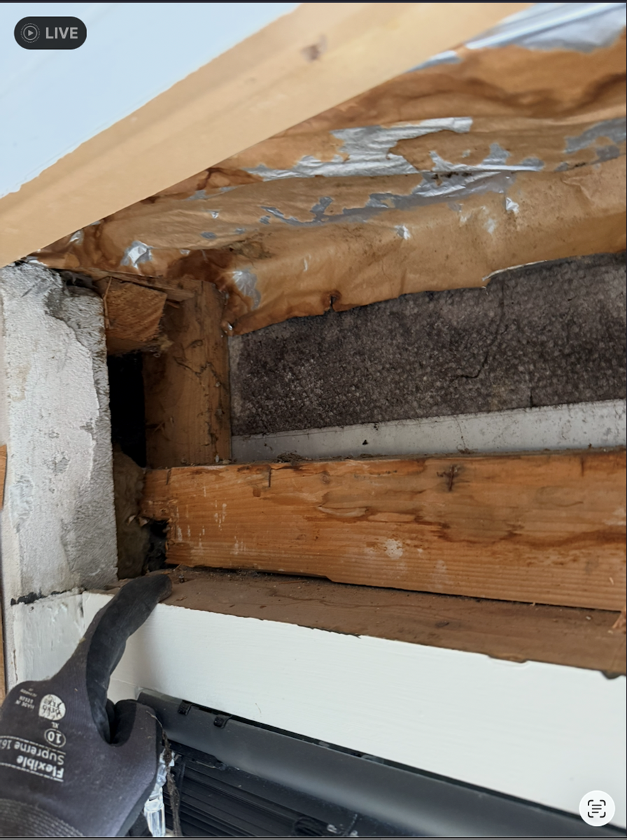

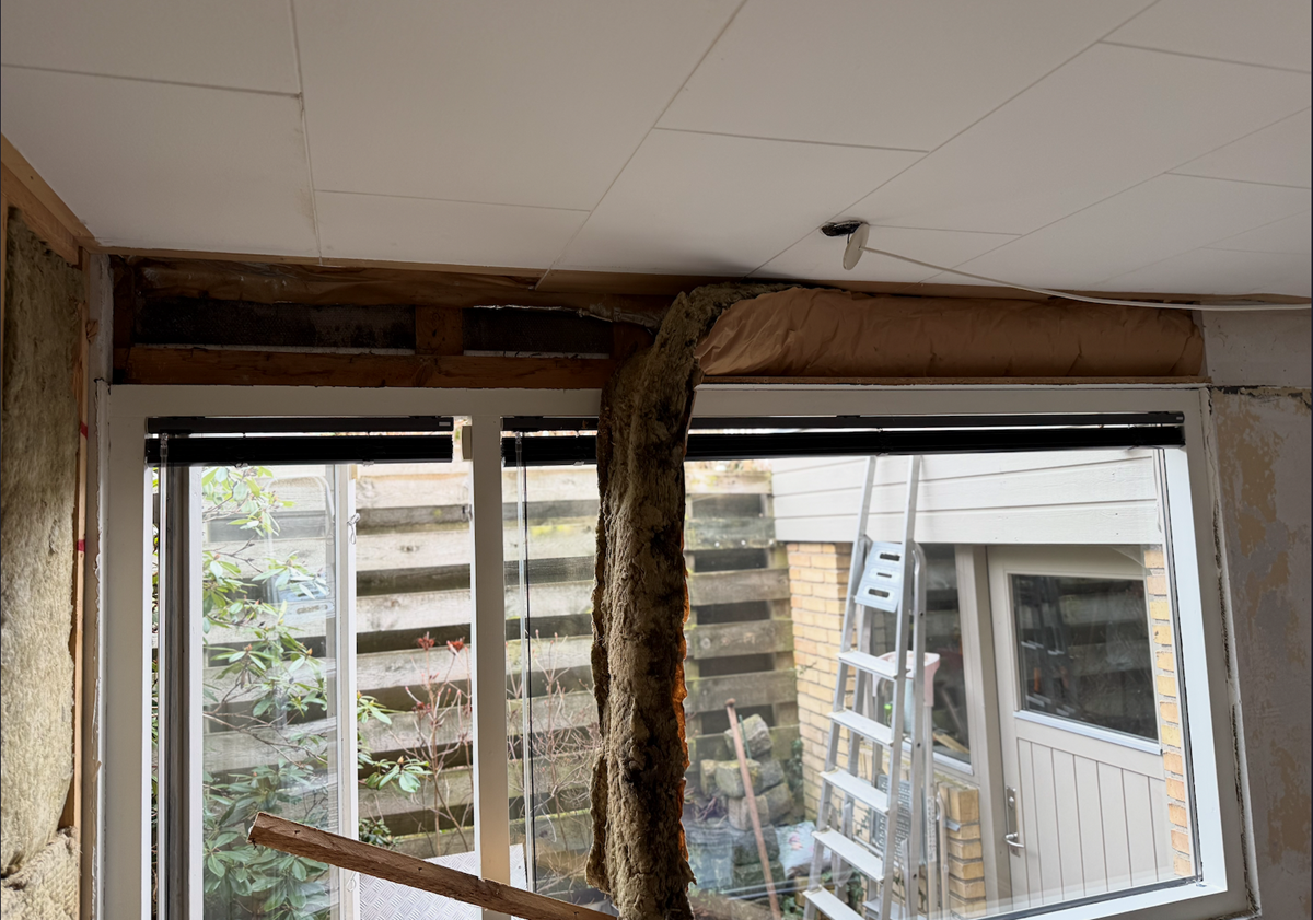

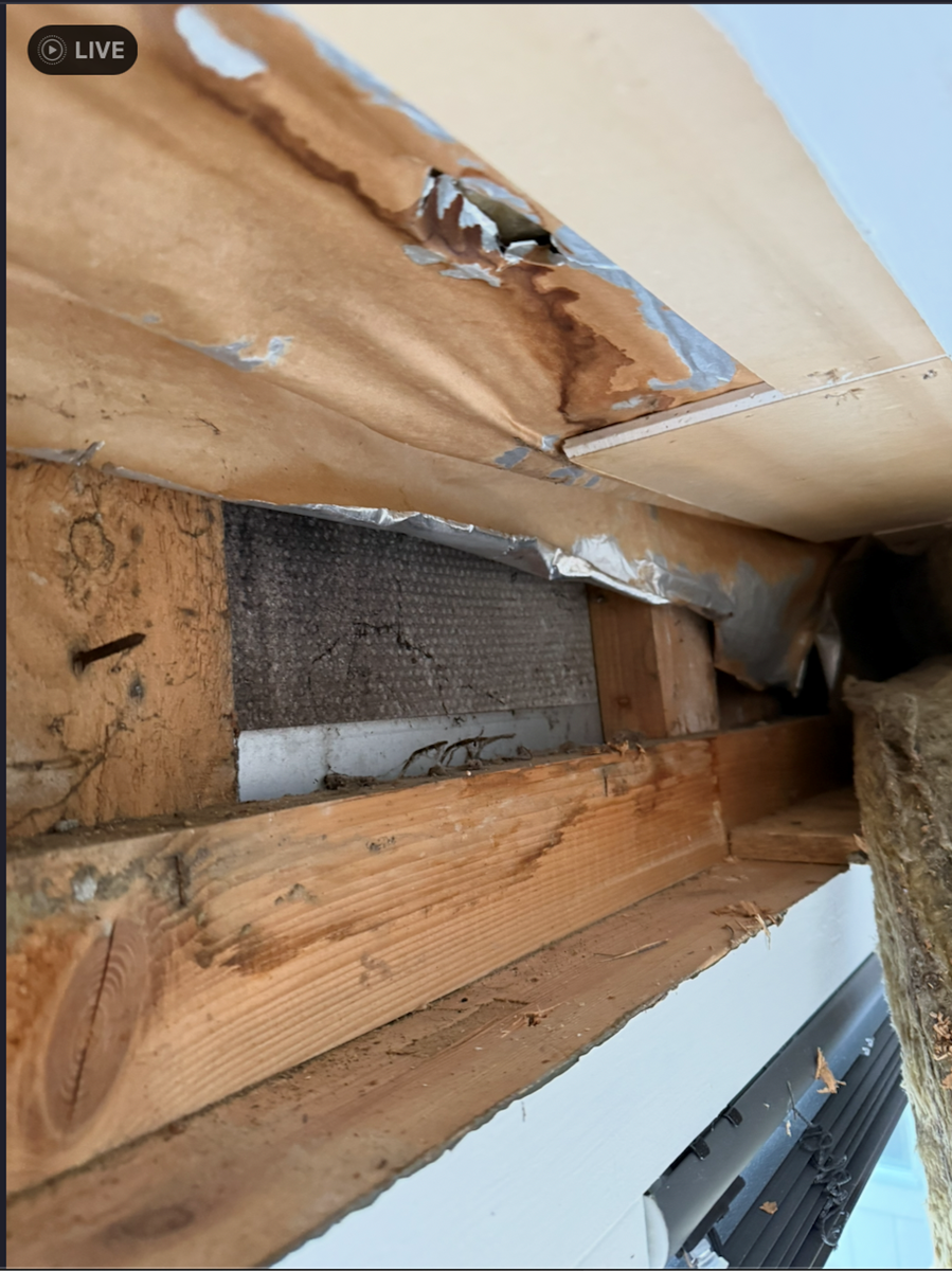

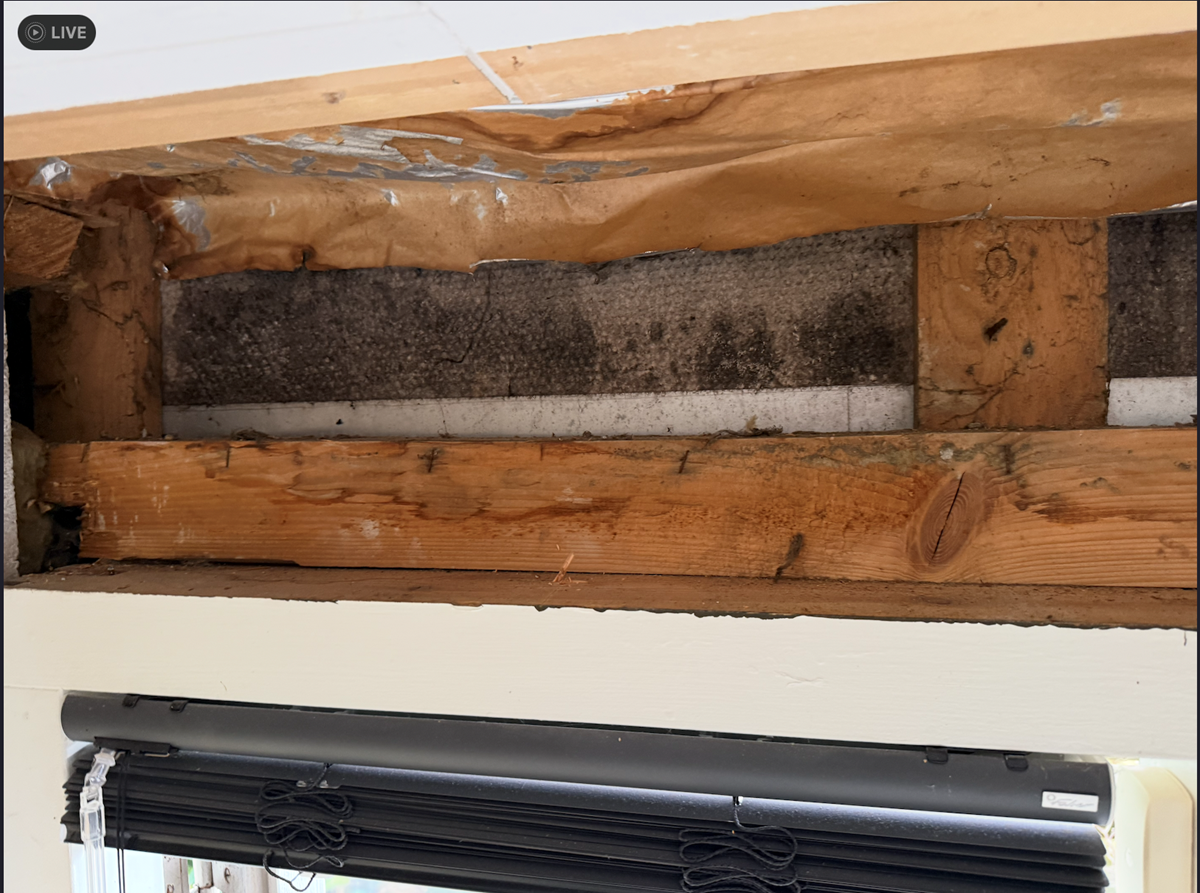

Vi er i gang med at renovere vores hus og har i den forbindelse nedtaget gardinkasserne for at kunne fuldspartle loft og vægge. Da vi piller kassen ned ser der således ud inde i den. Alt virker tørt, men isoleringen er meget mørk og der er mørke plamager på træet samt andre steder. Det ligner at det har været tidligere har været vådt, men alt virker meget tørt nu.
Jeg vil rigtig gerne høre jeres tanker omkring det, hvad tænker i?
Umiddelbart ville vi bare smide ny isolering på, men er lidt i tvivl om der også skal være en dampspærre (det gamle pap med metal)?
Ser frem til at høre hvad i tænker :)
Ja du skal have en tæt dampspærre ind mod den varme side..
Synes nu ikke det ser slemt ud, du kan evt vaske det med Rodalon..
@je_ns, tusind tak for dit svar, det sætter jeg enormt stor pris på.
I forhold til den nye dampspærre, hvordan ville den skulle monteres ud fra billederne? Det har jeg lidt svært ved at gennemskue..
