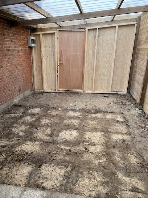

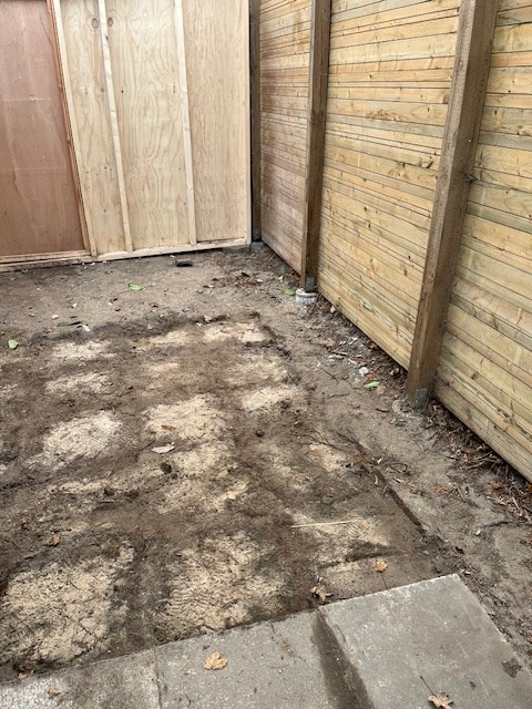

Jeg skal have isoleret det her skur så det kan holde frostfrit. Hvordan ville i lave gulvopbygningen? I en trækonstruktion uden støbning eller med støbning? Jeg tænker enten 100mm ell 150mm flamingo plader til isolering når der er gravet af.

Jeg har god erfaring med ikke at isolere gulvet, men kun at "randisolere" rundt, gerne med 100 mm flamingo og ned i 60 cm dybde.
Det er vigtigt med en fugtspærre under gulvet..
Min garage (bruger den kun til værksted, bilen holder i en carport) er med uisoleret betongulv og 100 mm isolering i væge og 150mm i loftet, den har holdt sig frostfri her i vinter uden at have varme på, kun den naturlige varme gulvet giver fra sig, og så er den dejlig kølig om sommeren.
Mange tak for svar. Det virker dog lidt vildt at isolere ned i 60 cm dybde rundt i renderne? Placere du så 15 el. 20 cm flamingo plader ned i de render du graver?
Jeg brugte 10 cm tykke plader.
