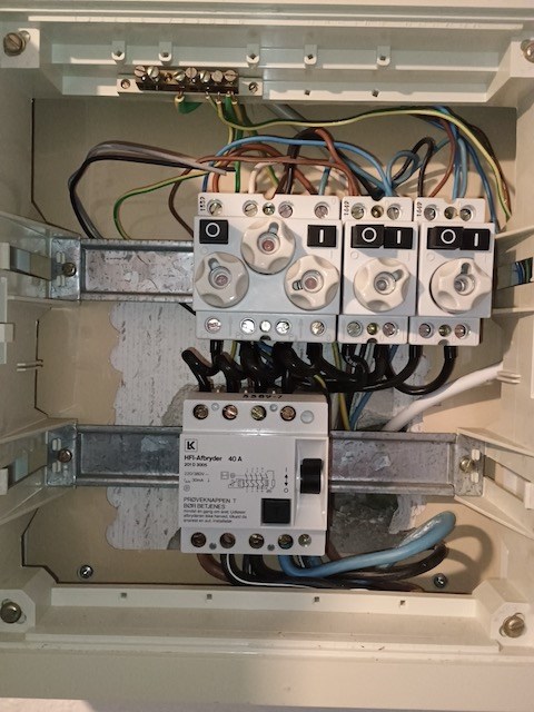

Jeg spiller elektrisk guitar og har i den forbindelse brug for at ændre en eksisterende stikkontakt uden jord til samme type, men med jord. Dvs. den har nu to huller og skal have tre. Dette skyldes, at min forstærker har meget mindre støj med jord forbundet.
Kontakten er en almindelig LK Fuga monteret i en forfradåse, og jeg har købt en magen til med jord. Installationskablerne til den løber i rør, men jeg er nødt til at trække tre nye kabler i et bundt, da røret jo nok skal være tomt for at de kan komme igennem. Jeg har en trækfjeder til formålet. Måske kunne jeg også bruge de gamle kabler som træksnor. Nå, men der er altså en ting jeg ikke fatter:

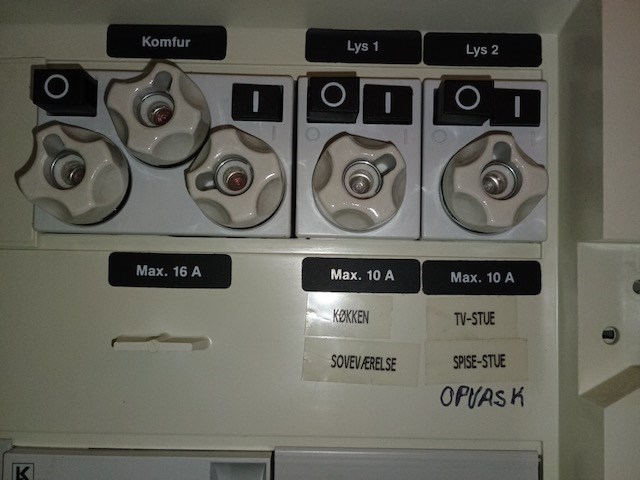

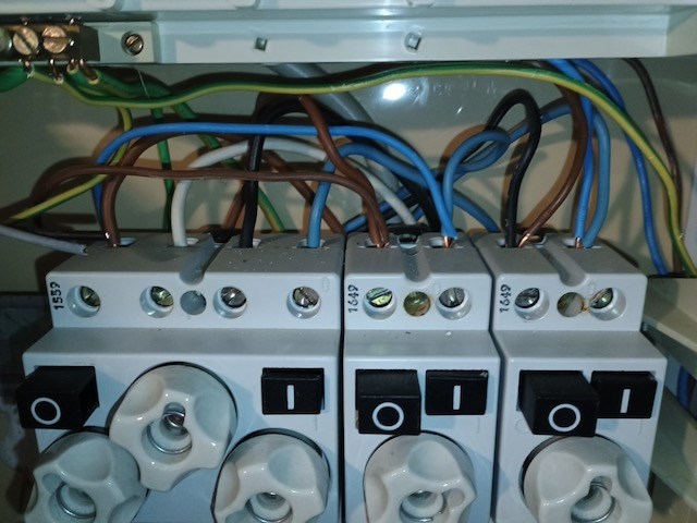

Hvorfor er der kun et sæt ledninger fra hvert rum i huset til relæet, når der er flere end en kontakt i hvert rum? Se billederne. Burde hver kontakt ikke have sit eget sæt nul/fase forbundet dertil? For jeg kan ikke se, hvordan kontakten jeg skal ændre er forbundet, da der kun er et sæt brun/blå fra soveværelset. Hvordan dælen kan det lade sig gøre, når der ikke er en samling af kontakternes kabler før de møder relæet?
På forhånd mange tak for at forklare dette!
Der er sikkert en eller flere samlinger undervejs. Ofte er stikkontakter ført til et loftudtag, og derfra er der så en forbindelse til gruppeafbryderen.
jenshøj skrev den 04-04-2026 13:33:38
 Ej, det var skidt. Så må jeg vist opgive selv at trække den jordledning 😟
Når du skriver kabler, mener du sikkert ledninger. Du gør det at du binder jordledningen, der skal være gulgrøn, til en af de andre sammen med den samme farve, som du bruger som trækledning. Så har du pludselig en jordledning i din stikkontakt. Du skal være forberedt på at ledningerne måske skal skiftes i flere kontakter og lampeudtag. Du bør få en elektriker til at ændre din installation.
Grunden til at der kun er et sæt ledninger i gruppeafbryderen (den med sikringer i) er, at ledningerne sløjfes videre fra kontakt til kontakt.
S. Fabrin skrev den 04-04-2026 13:43:26
Tak for forklaringen. Vidste slet ikke, at de sløjfes på den måde. Jeg får en elektriker til at ændre det, det er over mit niveau 😅
