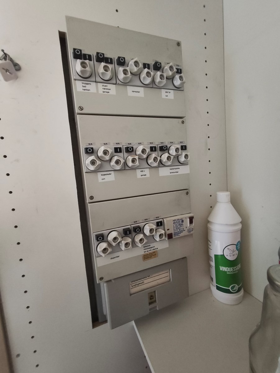

Jeg bliver snart husejer og har planer om at få installeret min ladeboks fra OK. Var på besøg i går, og tog følgende billede af eltavlen. For det første kan man ikke se kablerne, og jeg ved ikke hvordan kablerne er ført ud i garagen. Der er bl.a. en 16A 400v gruppe på tavlen.
Der er en disponibel gruppe på tavlen.
Men spørgsmålet er om min drøm om ladeboks i garagen bliver for omkostningstung, og at jeg i stedet burde købe en CEE lader og køre den på 12A, når jeg lader bilen. Det skal siges at jeg ikke har det store kørselsbehov, så lader ikke dagligt.
Den bedste løsning er måske at jeg får en elektriker ud for at vurdere mine muligheder. Hvad tænker I ud fra hvordan min eltavle ser ud?

Du kan få installeret en ladeboks i din garage af de forskellige udbydere. OK har eksempelvis et tilbud der lyder på 5000,- inkl installation. Og det er lige meget hvordan din eltavle ser ud. Prøv selv at undersøge hvad der er af tilbud og hvad du har behov for.
Det korte svar ja. Kniber det med pladsen i tavlenkan du få skiftes de gamle grupper til nye der fylder halvdelen.
