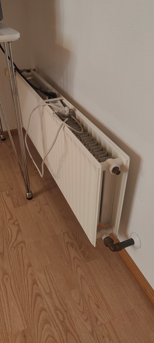

Fruen har sat sig for at køkkenet skal opgraderes, og dermed må en ubrugt radiator nu lade livet.
Vi har nu boet på nuværende adresse i 7 år, og radiatoren har aldrig været i brug, da der er gulvvarme.

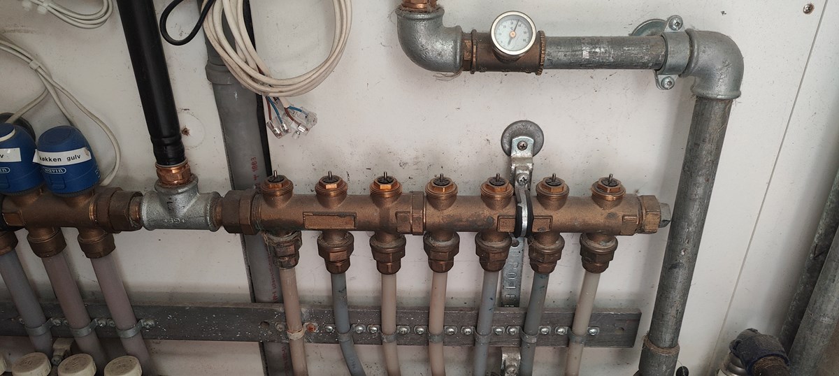

Men... Hvordan gribes det an? Skal jeg lukke for ventilen i teknik skabet eller slukke helt ned for cirkulationen i systemet? Og lukke tryk af inden jeg løsner fittings på radiatoren?
Og ud over at proppe rør stumperne af i køkkenet, skal jeg så også proppe den rette kreds af i teknik skabet og tømme rørene for vand?

Du skal lukke ned for dit anlæg, og stoppe cirkulationspumperne. Derefter tapper du vand af, så det er under din radiators niveau. Rør proppes af hvor det er muligt, gerne så tæt på afgreningen som muligt. Derefter vand på igen, luft ud, efterfyld med vand, og starte cirkulationspumperne.

Vi har gasfyr, så jeg går stærkt ud fra at jeg bare skal slukke helt for fyret på vægudtaget?
Jeg kan aller højest tappe vandet af ved at skrue proppen ud nederst på radiatoren. Det er laveste punkt i systemet så det må vel være det der skal til? 🙂
Ellers så skal jeg skrue slangerne af i teknik skabet.
Jeg kan proppe af helt oppe ved afgreningen og ude ved væggen. Så kommer der til at hænge to løse rør i skabet men det er vel ok.
Du bør fjerne så mange delene af rørene, du kan, så der ikke er nogle "døde ender" i systemet.

Så røg radiatoren væk, og der er proppet af alle steder hvor muligt 🙂
