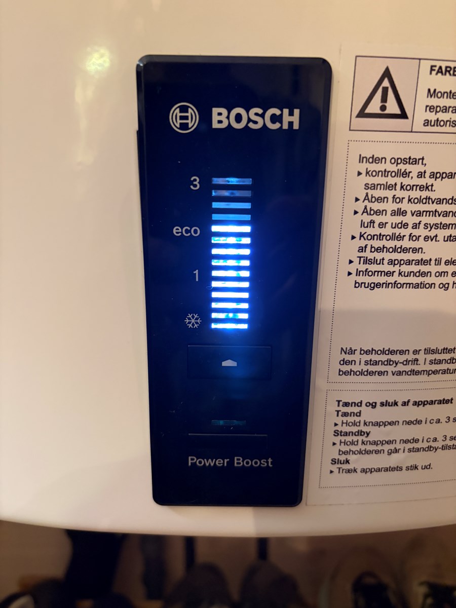

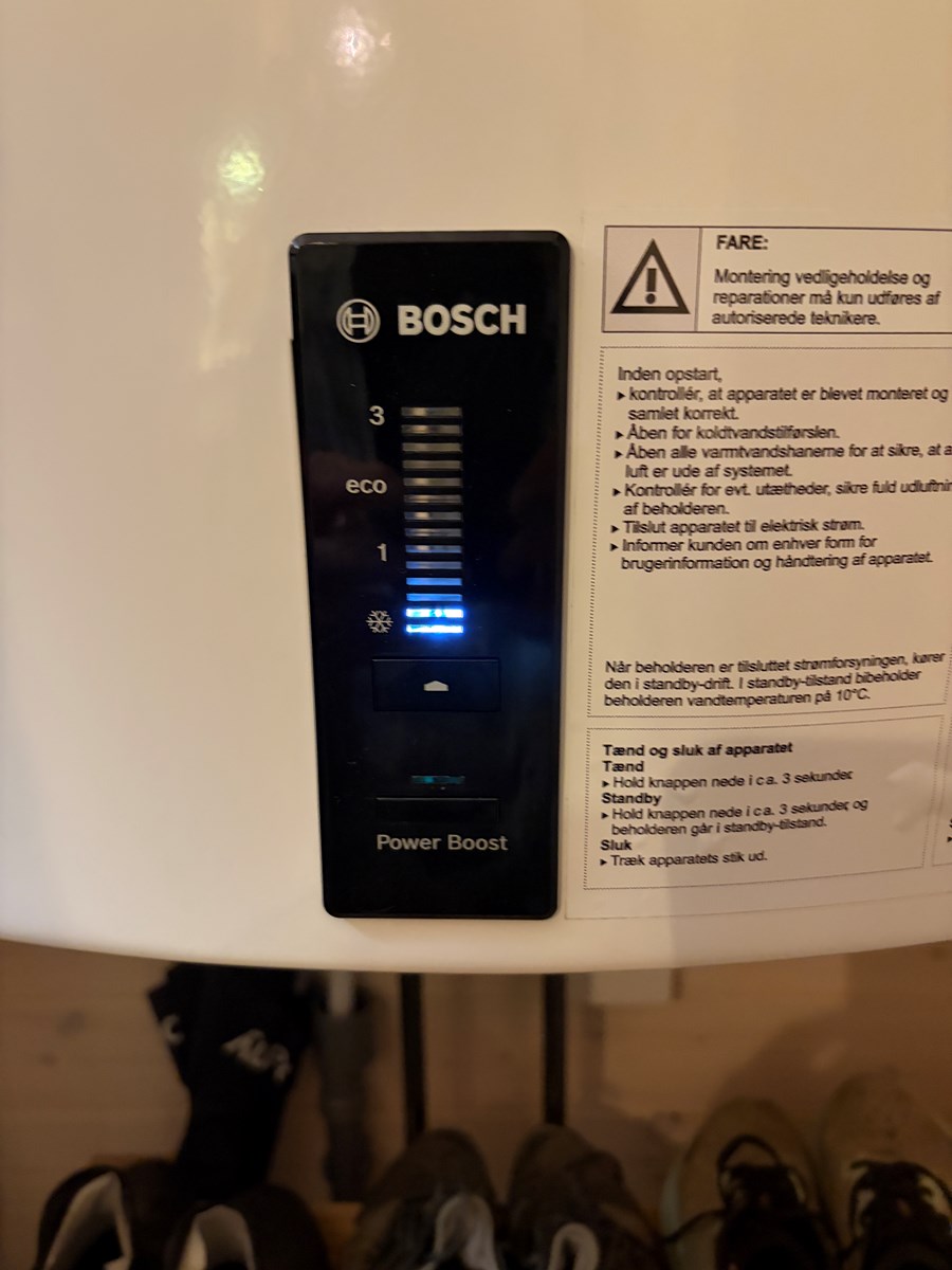

Har lige fået installeret en Bosch Tronic TR4500T 50 varmtvandsbeholder i mit sommerhus. Når jeg vil ændre temperaturen til frostbeskyttelse (ca. 10 grader) på displayet så går der 2 sekunder og den går tilbage til “eco” på ca. 57 grader. Har prøvet at slukke for strømmen, men jeg kan ikke stadig ikke ændre temperaturen. Er der nogen der har en løsning på mit problem?

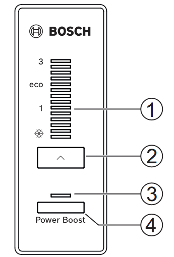

Når du har valgt frostbeskyttelse, så hold knappen 2 inde, i mindst 3 sec.

Så stil den op på 3 (75 gr.)  og tryk kortvarigt på knappen 2. og se om den ikke går ned på frostsikring..
I følge teksten på beholderen, så er den frostsikret når den er i Standby, så længe den er tilsluttet strøm.
Display er slukket når beholderen er i Standby.
Så hvis du kun ønsker at frostsikre, så hold knappen inde så display slukker.
Hvis du ønsker at indstille til en lavere temperatur end den aktuelle, så vær opmærksom på, at da displayet viser beholderens aktuelle temperatur, så vil den efter din indstilling til en lavere temperatur stadig hoppe tilbage til visning af den aktuelle temperatur i beholderen.
Hvis du vil se om din lavere indstilling faktisk er slået igennem, så kan du bare bruge en masse varmt vand, og så se om den ikke kun varmer op til din nye lavere indstillede temperatur.
