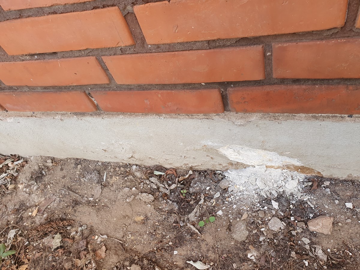

Har en sokkel på en murermester fra 1954, som nogen steder er lidt defekt og lyder hult når man banker.

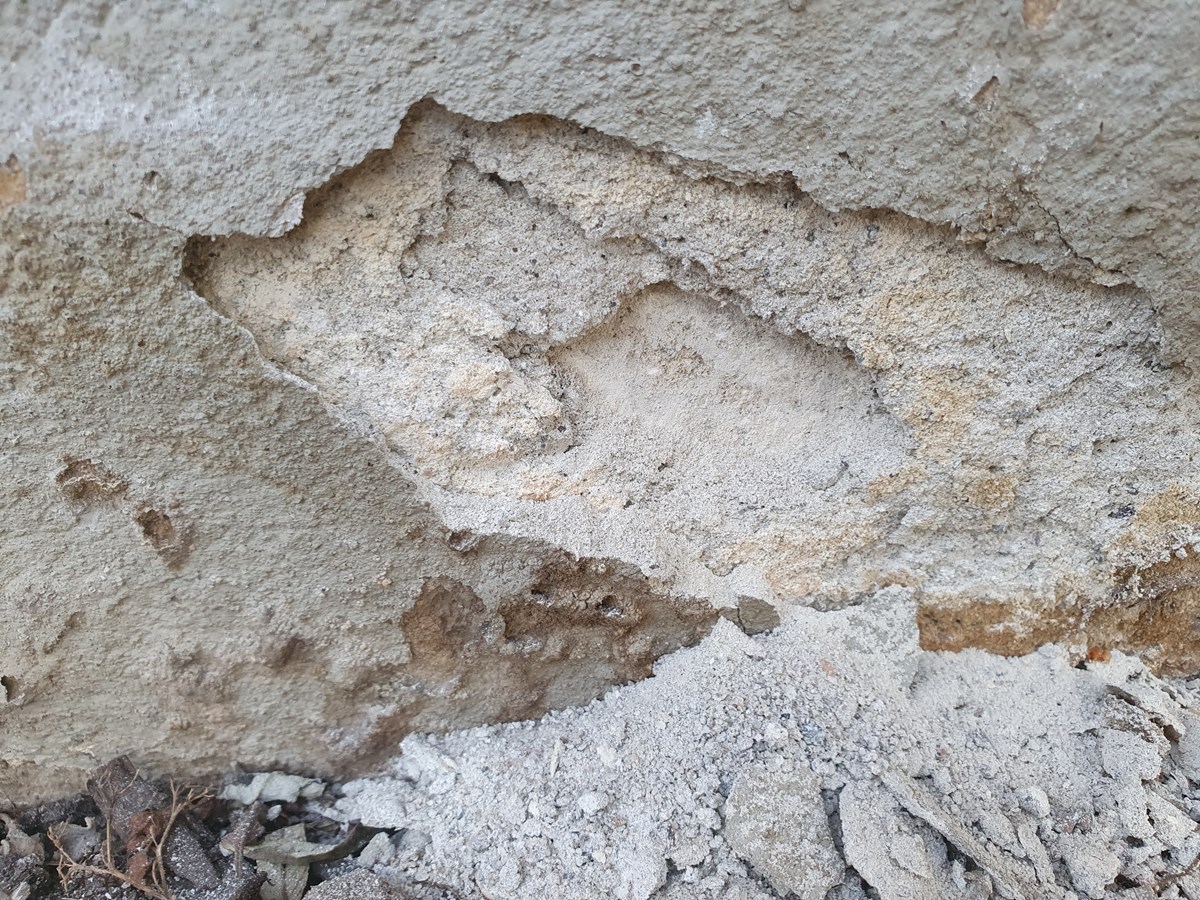

På billedet har jeg banket ind til noget hårdt, som jeg tror er mursten.
Jeg ved at indefra er kældervægge mursten, så mon ikke også de er det udvendigt?
Hvordan og med hvad rep. jeg bedst de skader?
Vil tro det blot er ca. 10-20% af soklen der trænger til rep. resten er fint uden hule lyde.
Katmus
Fjern alt det løse,og puds op igen med sand/cement..
Inden du pudser op, så svum det op med en vælling af sand/cement for bedre vedhæftning.
Vil du have det hele til at stå perfekt, skal du have pudset hele soklen om, men jo et større arbejde.
Tak
En anden ting der undrede mig er at soklen stikker længere ud end mursten.
Er det normalt at have sådan en 0.5 til 1 cm kant længere ude end mursten?
Katmus
Enig i at det ssv bare er noget slidt sokkelpuds.
Det sidste med fremspring er lidt usædvanligt, normalerweise ligger sten og sokkel til kant. Ift holdbarhed så er det ligesom med fuger ikke en fordel hvis der er en "hylde" vandet kan ligge på.
