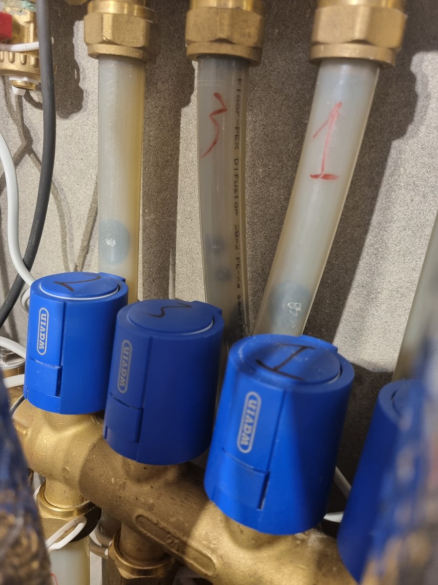

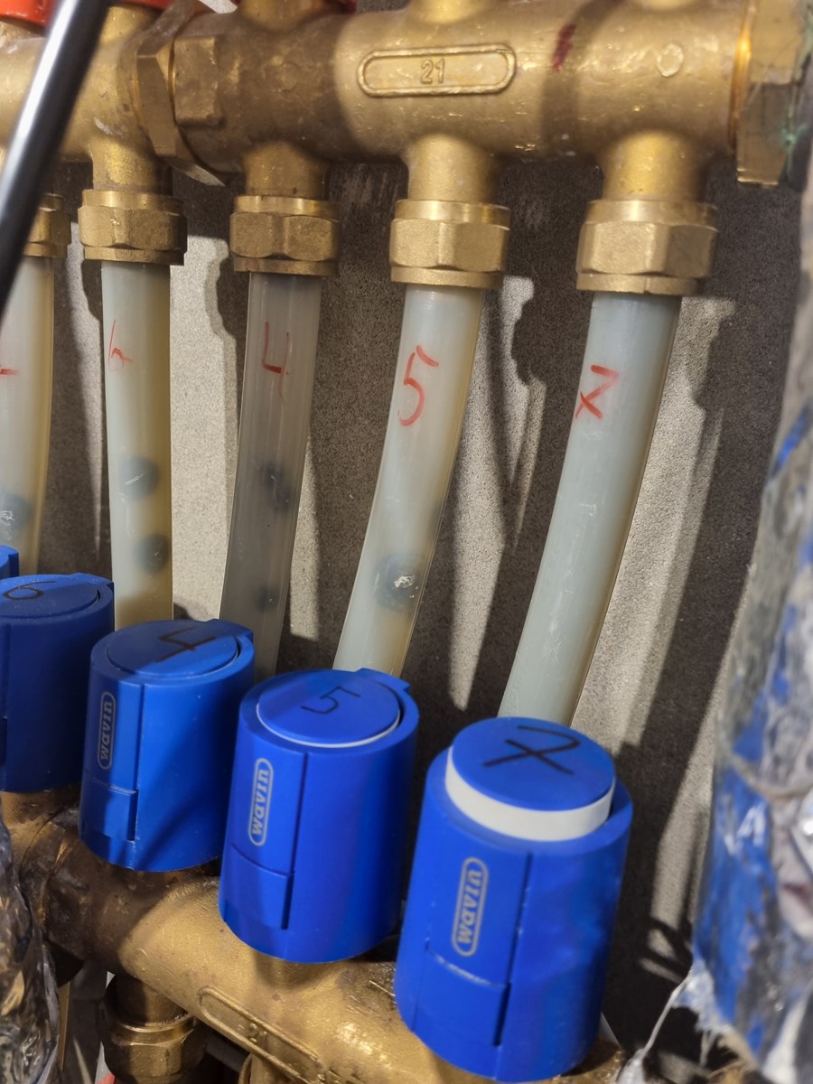

Hej. Jeg købte i 2021 hus fra 2006. Har gentagne gange haft problemer med gulvvarme. Fik skiftet fordelerrør og skyllet igennem i 2022. Nuværende problem er at termostat på 3 enheder ikke lukker helt 100% ned selvom rumtermostat IKKE kalder på varme. Ventilerne kan nemt motioneres og ventilstift er tjekket af vvs'er for ca 1 uge siden, hvor man fandt lidt småsten. I august fandt vi også sten i røret. Hvad anbefaler I? Skal rør skylles igennem igen? Hvordan kommer der sten i rør på så kort tid, såfremt det er problemet? Kan det skyldes fejl i varmefordeleren?

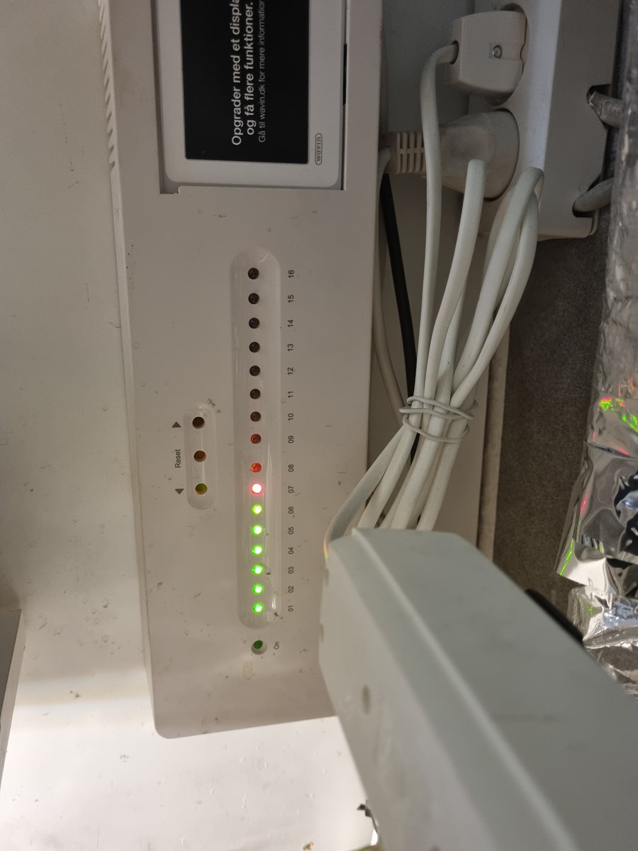

Hvad anbefaler I? Rum med nr 2+3+5 sender en smule varme ud og termostat er heller ikke i bund. Eneste termostat der burde varme er nr 7.

Ja tror bestemt i skal have det hele skyllet igennem, der må så absolut ikke være småsten grus i slangerne. Det må stamme fra da slangerne blev lagt, kan ellers ikke forstille mig hvor det kommer fra.
Tak for at give dig tid til at svare. Jeg fik i starten af 2025 installeret en ny fjernvarmeunit.  Kan der ved den udskiftning være kommet sten I rørerne eller kører det helt særskilt?
