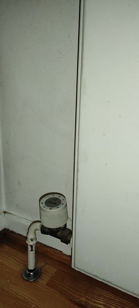

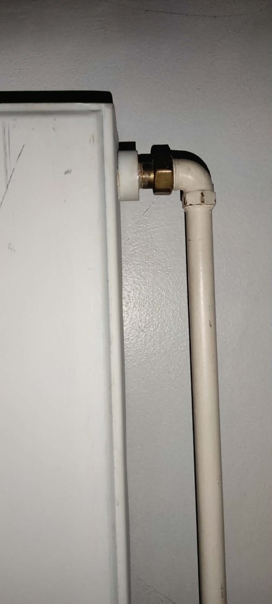

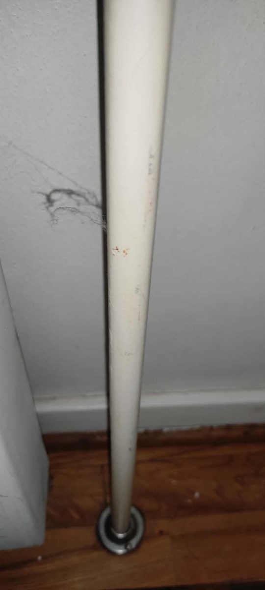

Jeg undersøger muligheder for, at få efterisoleret vores radiator nicher rundt omkring i huset. Vi har et hus fra 1960'erne med trægulv lagt på letbeton i en høj krybekælder. Vi har indirekte fjernvarme hvor der er ca. 5 cm fra varmerør til væg og ca. 3 cm fra radiator til væggen.
Jeg tænker det letteste er at efterisolere bag radiator nicherne med noget alá aluthermo, men ved ikke hvor meget det giver ift. varmetabet, nu hvor vi ikke har særlig meget plads bagved? Alternativt vil vi rigtig gerne have flyttet rørende nedefra eller oppe fra med nogle fittings på og derved give mere plads til isolering.. spørgsmålet er hvad vvs'eren vil gøre for at få sådan et resultat?

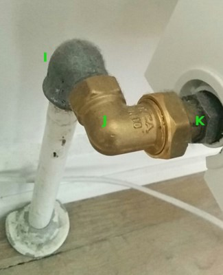

Der vil komme en 90 gr. "pibehoved" (bøjning med nippel og muffe) ud imod rummet og så igen 90 gr. ind imod radiator.
ev elmand skrev den 02-04-2026 23:28:21
 Så det vil være muligt at vinde lidt mere plads ved hjælp af 2x 90 grader?
Er vi ude i at skære de rør der ligger over gulvet eller vil vi kunne fjerne røret mod gulvet oppe fra (alternativt skal vi vel ned under gulvet og gøre det?)

 Det afhænger af de faktiske forhold, måske det er muligt at skrue røret op af gulvet, og fange det underliggende rør igen med en stump rør i passende længde, så forkryplingen komme tættest mulig på gulvet.
Ellers skal røret skæres over og laves nyt gevind, det kræver lidt plads, så kommer forkrøblingen ikke helt ned til gulvet.
Der findes også noget fittings der kan monteres uden gevind, men kender ikke noget til dem, men mener de fylder en del.
Den mest elegante løsning er nok at bryde gulvet op, og lave forkryblingen under gulvet, så røret kommer "lige" op. (hvis rørene ligger dybt nok, så det er muligt)
Hvis det kommer til at passe kan du måske isolere plant med vægen, så rørene er inde i isoleringen og så føre dem ud så radiatoren sidder plant med de andre være?

 Jeg tror ikke vi kommer til at bryde gulvet op, men vi har massere arbejdsplads nede i krybekælderen. Hele krybekælderen er tilgængelig og vi har lidt over 1 meters højde. Måske har jeg misforstået det du foreslår - men må vi godt have rørende skjult inde bag isoleringen og så rykke radiatoren ud plant med væggen?
Ingen problem at gemme rørene i isoleringen, så er der jo heller ikke så meget rør synligt, som hvis i flytter rørene længere ud, ved at ændre det nede fra krybekælderen.
Den bedste og måske billigste måde er at trække nye pex ( rør i rør )til hver enkelt radiator, når nu der er plads i krybekælder. Her kan placeres en eller 2 fordeler rør så man trækker derfra. Så anbringes der en 2 koblings dåser ved hver radiator. både dem og rør  er så skjult i væg/isolering. Så kommer der ingen rør op igennem gulvet og du har en nemmere rengøring.
