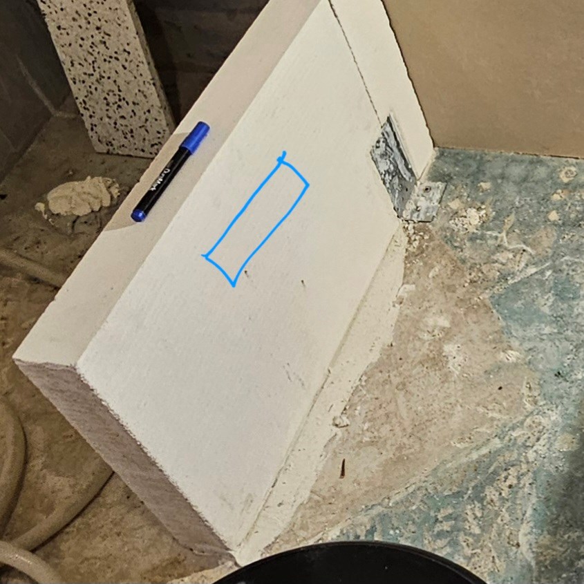

Hej med jer 😄
Jeg er ved at etablere en bruseniche i vores kĂŠlder. Skal montere brusebatteri ved den blĂ„ markering (dog lĂŠngere oppe nĂ„r jeg kommer sĂ„ langt :-)). Som det ses er der relativ fri plads pĂ„ bagsiden af vĂŠggen(der skal vĂŠre et skab). Dog vil jeg gerne undgĂ„ at det rager for meget ud. Hvilken koblingsdĂ„se/gennemfĂžring vil i anbefale at anvende. Multipladen er 75 mm tyk, jeg vil helst ikke "grave" grave for dybt ind i multipladen. ​

Du trĂŠkker sikkert dine rĂžr som PEX rĂžr i rĂžr. De skal afsluttes i en koblingsdĂ„se. De to koblingsdĂ„ser sĂŠttes med en afstand, der passer til blandingsbatteriet (150 mm midt til midt). ​KoblingsdĂ„se​​​
