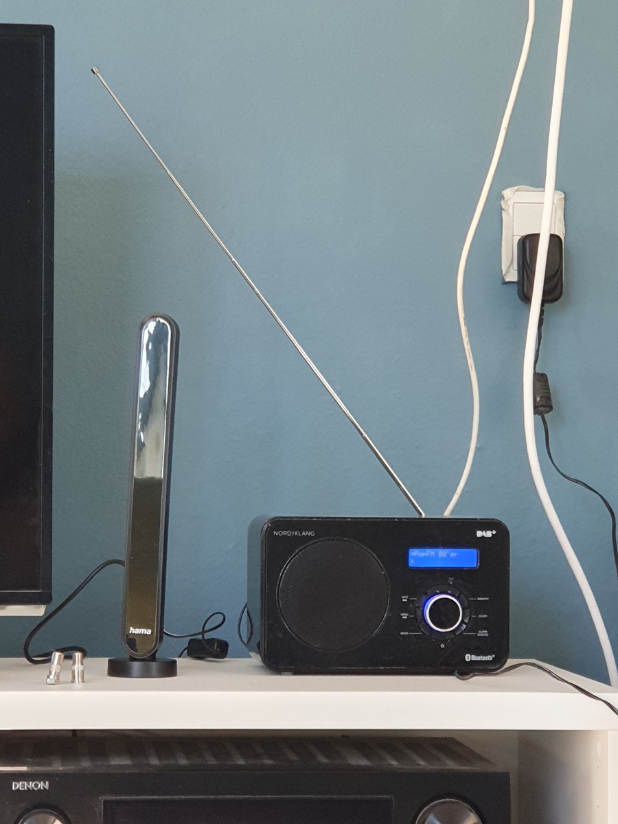

Dab+ radioen med teleskopantenne modtager masser af radiostationer, men den aktive indendørs dab+ antenne som jeg stiller lige ved siden af modtager ingenting? Hvorfor? Er det den tilsluttede receivers følsomhed der er for sart? Eller er der forskel på mono og stereo dab ligesom fm?

Nu spørger jeg nok lidt dumt, men har du sluttet antennen til radioen. det er lidt svært at se på billedet.
Jo, den er sat til. Jeg har i mellemtiden opdaget at jeg får signal 1 meter højere oppe
peteres skrev den 02-04-2026 10:37:40
 Kan du ikke nøjes med teleskopantennen?
Teleskopantennen kan jeg ikke slutte til receiveren, den sidder fast på den lille radio. Men jeg har fået det løst. Nu er kun tilbage en undren over hvorfor to antenner modtager alt hhv intet på samme position
Ja det lyder mærkeligt.
Digtitale antenner til dvb-t og dab er ofte alt eller intet. Og de to antenner er ikke helt samme sted/højdre. Utroligt lidt kan gøre det.
FM radio opererer omkring 100 MHz, DAB gør det omkring 200 MHz.
Ideel antenne for FM er derfor ca 75 cm (1/4 bølgelængde), og DAB derfor ca det halve. Dog bør DAB normalt modtages ok med 75 cm antenne da det jo så er 1/2 bølgelængde. Pga den højere frekvens er DAB dog mere følsomt for div. modtage handicaps.
Hvilket frekvensområde er din  aktive antenne specificeret til at modtage?
