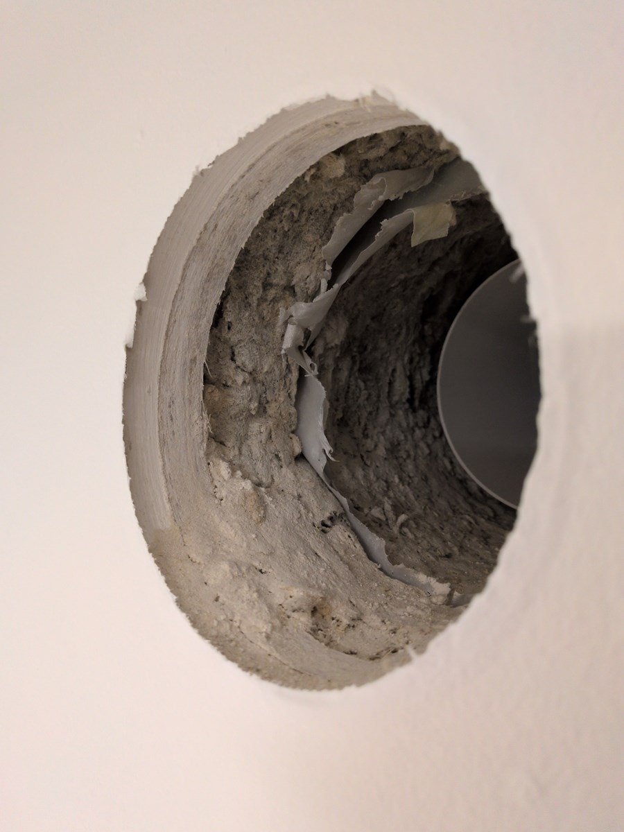

Jeg har en udluftningskanal som vist på billedet, 120 mm i diameter, som går igennem ydervæggen af mit hus fra 2008. Den udvendige side af ydermuren er mursten og den indvendige side (som ses på billedet) er gips - OSB - isolering - dampspærre - isolering.
Hvordan lukker jeg det hul?
Min egen ide er, at klemme et stykke 40 x 40 cm dampspærre ind mellem isoleringen og den ekisterende dampspærre (ikke noget tape, bare et stort overlap, klemt sammen af isoleringen som trykker fra begge sider). Derefter fylde isolering på begge sider og afslut med gips indvendigt og mursten yderst.

Det kan ses på billedet at det er 2 lag gips. 50 mm isolering og så dampspærre.
Jeg ville nok skære yderste lag gipsplade ud i en firkant lidt større end hullet, og så lime et nyt firkantet stykke ind der. Der er ikke noget i vejen for at det kun er 1 lag gips lige der. Det vigtigste er at samlinger ikke er lige over hinanden.

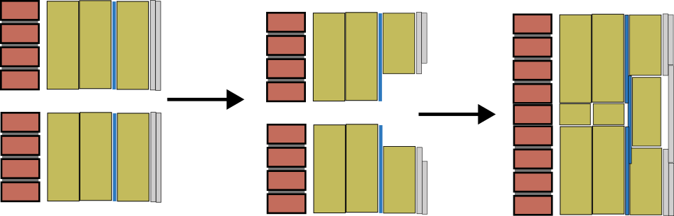

 Tak for svar elmand - vores to indlæg blev vist afsendt næsten samtidig. Dit forslag lyder lidt som min mulighed 3: Lave et større hul på indersiden (i gips og OSB), således man har arbejdsplads til at tape på dampspærren?

 Jeg kan se det samme i hullet som kan ses på billedet. Jeg kan ikke se hvor de eksisterende baner af dampspærre starter og slutter. For mig at se ligner det der ligger to lag plast der hvor hullet er skåret, men det kan være fordi hullet er skåret i overlappet mellem to baner eller fordi der ligger dobbelt lag over alt.
Ift dampspærre er det noget enklere bare at tape løs så det lukkes korrekt end at forsøge at sætte et stykke med overlap i et hul du knapt kan få to hænder ind i.
HrT skrev den 02-04-2026 12:30:56
 HrT : Altså skære et større hul på indersiden og få det lappet ordenligt med overlap og tape? Som jeg har forsøgt at illustrere på billedet herunder.

 Ah, nu er jeg også med. Du vil bare lukke hele Ø120mm hullet med tape, 5 strimler a 20cm længde møvlet ind mellem isolering og dampspærre ... Genialt!
