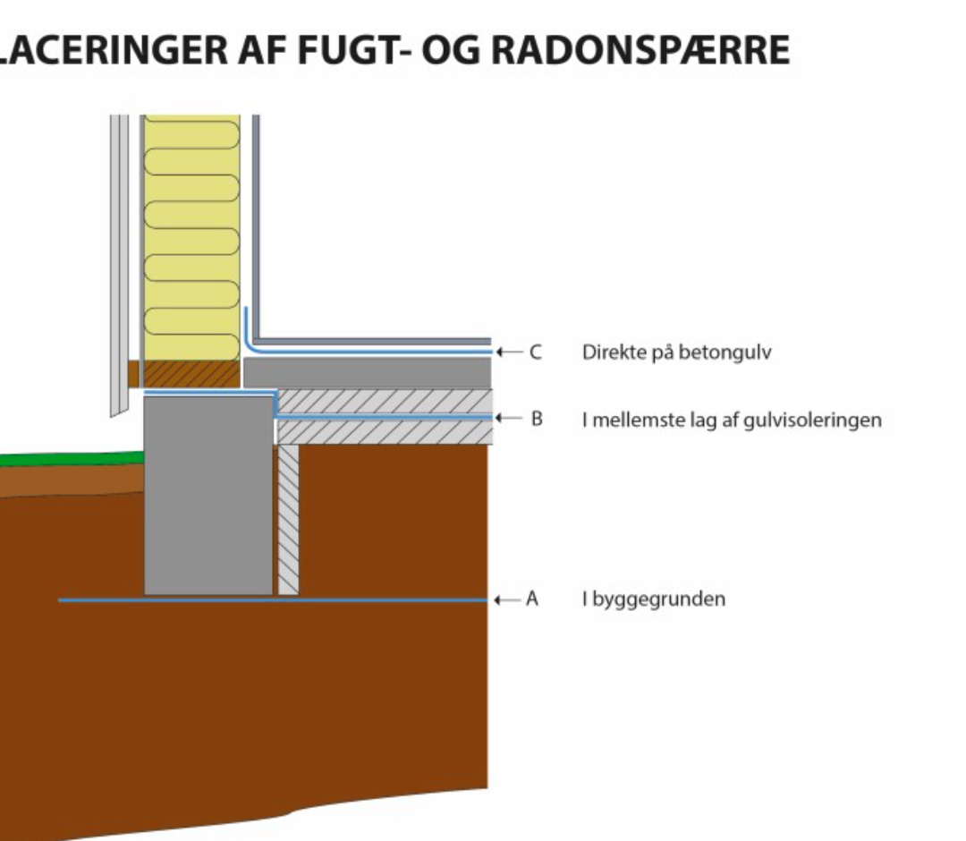

Hej, jeg er i gang med at lave et nyt terrændæk i vores stue.
Opbygningen lyder følgende:
200mm super eps.
Radon/fugtspærre.
200mm super eps.
100mm armeret beton med gulvvarme.
Og til sidst skal vi have træ gulv.
Men hvad gør jeg egentlig her, jeg ville tro der skulle ligge en fugtspærre ovenpå beton gulvet for at beskytte træ gulvet. Men radonspærren fungerer jo også som fugtspærre? What to do?

Det giver ikke mening at have 2 x fugtspærre.
Du bør følge EPS-fabrikantens anvisning vedr. placering af fugtspærren.

 Vi har fået det lavet sådan her. Løsning B. Men kom i tvivl da alle forskrifter siger man skal have dampspærre ovenpå betonen før man lægger trægulv, men så ville vi jo have 2.
