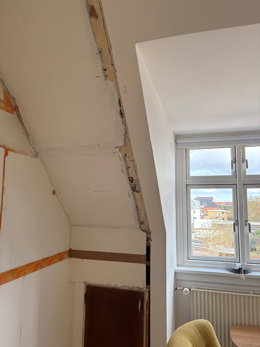

Væg ved skunk

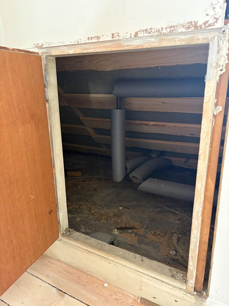

Vi har taget et gammelt indbygget skab ned, hvilket afslørede den væg - eller mangel på samme - man kan se ved skunken her. Det forklarer jo, hvorfor det har føltes som om, at det nærmest blæste ind med kold luft i vinter, men hvad stiller man op nu. Hvad er den bedste (nemmeste) løsning her?
Det er en varm skunk da der er isoleret ude ved taget, så det bør ikke blæse ind. Der mangler dog en tæt dampspærre, og noget ordentlig isolering af dine varmerør.
Mht hvordan i genskaber væggen, er det letteste at få godt, at fjerne den eksisterende beklædning af skråvæggen og ved skunklemmen og så bygge en ny i fibergips.
Selvbygger med stort S.
Tusind tak for svar. Når det så alligevel blæser ind, hvad kan så være forklaringen på det?
Få det termograferet, så er det let at se hvor isoleringen ikke er tæt.
