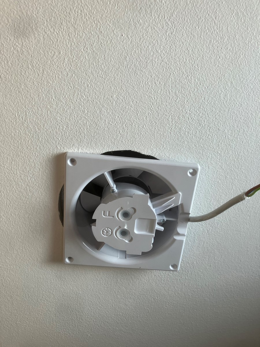

For stort hul til ventilator
Hey ​folks!
Jeg har fået skåret et hul der er for stort til at blive dækket af ventilatoren. Hvad gør jeg? Det er et gipsloft. Jeg vil helst ikke købe en anden ventilator
ELLER
Du fisker nogle stumper liste op over gipsloftet, og får skruet ventilator fast. Bagefter spartles der og males, inden ventilator sættes fast.
Er der sat en slange eller et rør i hullet der føres ud, eller hvordan er det lavet. Jeg vil mene at tætningen af hullet er afhængig af funktionen.
jeg prøver med en dækplade 👍 der er et rør i loftet som ventilatoren er ført ind i så funktionen skulle ikke være påvirket
Tak for svar alle!
