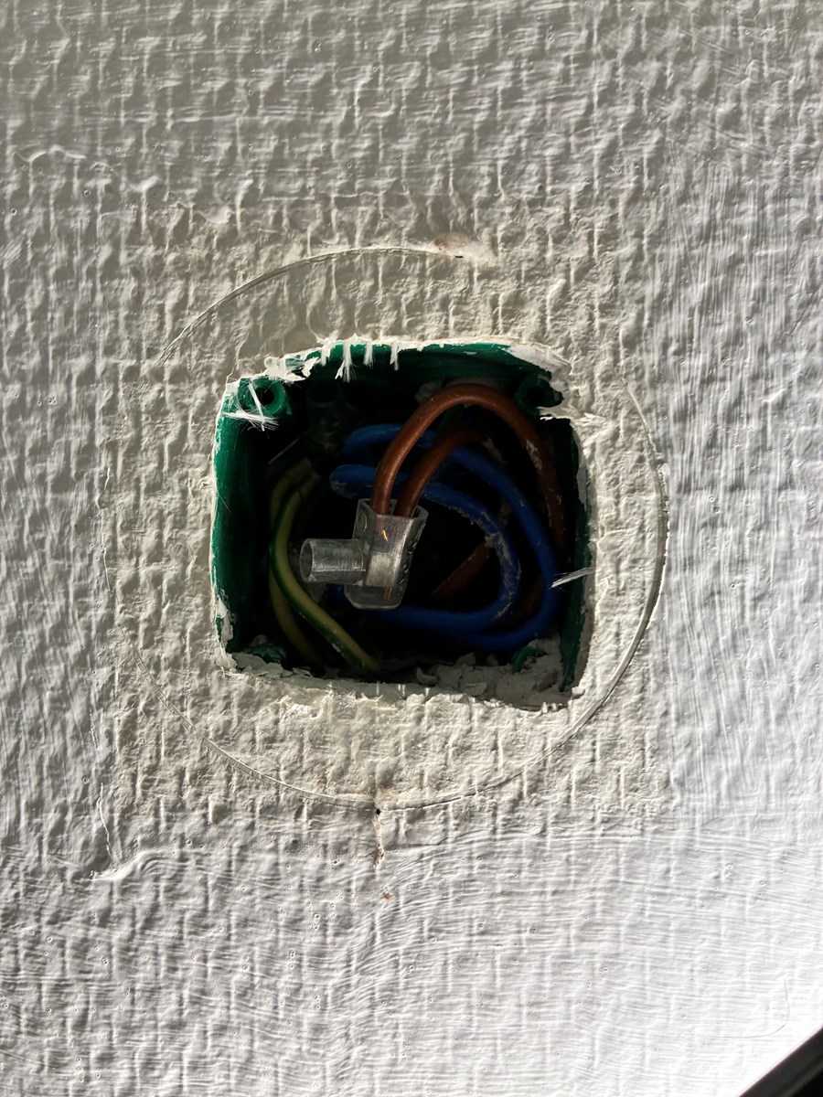

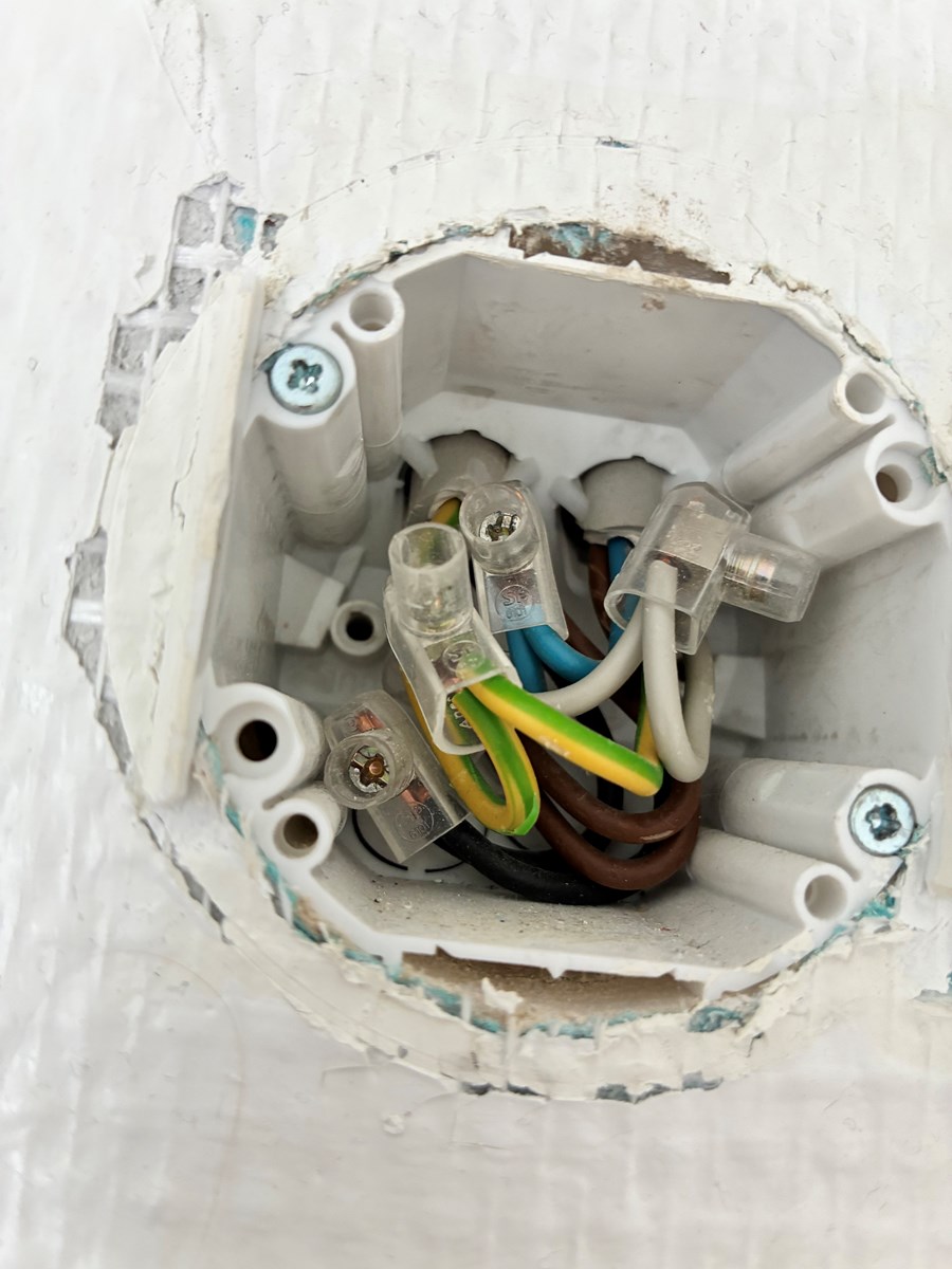

Blænde dåser af - hvilke dele Mpf01 10 31-03-2026 16:19 Jeg har disse to typer dåser jeg skal have blændet af. Nu har jeg snart brugt timer i de lokale byggemarkeder og kan ikke finde noget der passer? Skal ikke bruge dåserne til noget, så de skal bare lukkes så pænt som muligt. Hvad skal jeg købe? 9 svar Følg tråden Annonce Annonce Annonce

Mpf01 Trådstarter 10 31-03-2026 18:43 Men jeg ser ikke noget der sætter den grønne fast? Skal man montere et stik eller noget?
Mpf01 Trådstarter 10 31-03-2026 20:19 Kan man montere denne, og så den hvide ramme og blænddæksel udenpå?https://www.lavprisel.dk/lk-fuga-teknisk-monteringsramme-1-modul-44405
Imaster 311 31-03-2026 20:21 Du skal bruge opus 66 blænddæksel og 1m rammehttps://www.greenline.dk/lk-fuga-opus-66-blaenddaeksel-hvid-696https://www.greenline.dk/lk-opus-66-ramme-1-modul-hvid-1546
ev elmand 30600 7480 31-03-2026 21:24 Den hvide er en EURO dåse. Så det er blænd dæksel til denne du skal søge. Der finder du ikke i byggemarked. Det kan være denne LINK Og det er korrekt som Imaster skriver at den grønne dåse kan dækkes af en Opus 66 blænddæksel. husk ramme LINK Har nogen samlet det, kan det skilles ad. Samles igen ? ?m.v.h. Erik (1/2 ekspert i mange ting) Annonce
Imaster 311 31-03-2026 22:53 ev elmand skrev den 31-03-2026 21:24:42Den hvide er en EURO dåse. Så det er blænd dæksel til denne du skal søge. Der finder du ikke i byggemarked. Det kan være denne LINK Og det er korrekt som Imaster skriver at den grønne dåse kan dækkes af en Opus 66 blænddæksel. husk ramme LINK Den hvide dåse er en opus 66 forfra dåse og IKKE en Eurodåse. Der skal benyttes 1 stk opus 66 blænddæksel og 1stk opus 66 1m ramme til afblænding af hver dåse.
ev elmand 30600 7480 31-03-2026 23:08 Ok nu ser jeg de 2 "vinger" så undskyld forvirringen. Har nogen samlet det, kan det skilles ad. Samles igen ? ?m.v.h. Erik (1/2 ekspert i mange ting)
Mpf01 Trådstarter 10 01-04-2026 11:03 Imaster skrev den 31-03-2026 22:53:35ev elmand skrev den 31-03-2026 21:24:42Den hvide er en EURO dåse. Så det er blænd dæksel til denne du skal søge. Der finder du ikke i byggemarked. Det kan være denne LINK Og det er korrekt som Imaster skriver at den grønne dåse kan dækkes af en Opus 66 blænddæksel. husk ramme LINK Den hvide dåse er en opus 66 forfra dåse og IKKE en Eurodåse. Der skal benyttes 1 stk opus 66 blænddæksel og 1stk opus 66 1m ramme til afblænding af hver dåse. Skal jeg forstå, at OPUS blænddæksel og ramme kan bruges til begge typer dåser, om det er en forfra dåse eller indmuringsdåse? Det passer med, at der er OPUS i resten af huset.
