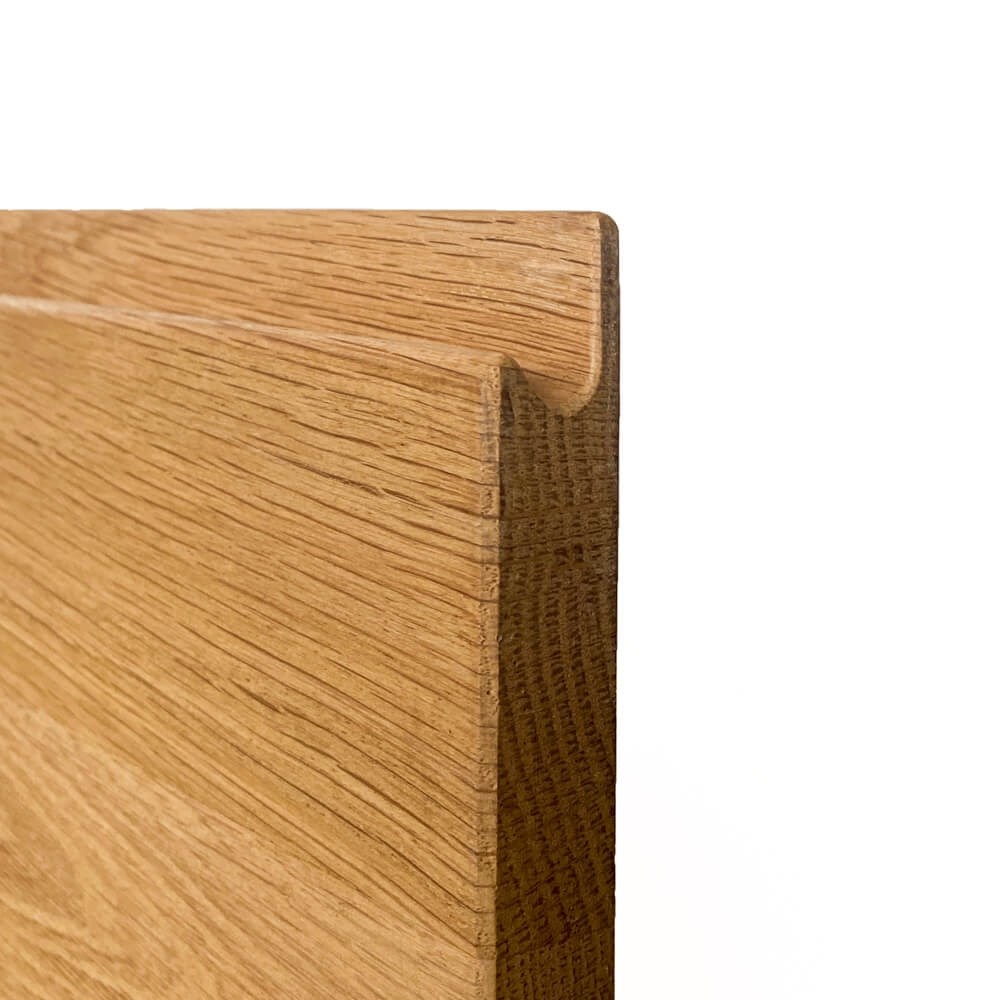

Fræse greb i krydsfiner skuffefronter Annemk 13 30-03-2026 23:09 Jeg skal lave køkkenfronter i krydsfiner og vil gerne fræse integrerede greb som typen på billedet, men jeg er i tvivl om træet kan klare det eller om det vil blive helt flosset og ødelagt. Er der nogen som har erfaringer med det? 7 svar Følg tråden Annonce Annonce Annonce

Annemk Trådstarter 13 30-03-2026 23:34 Tak for din kommentar. Det er blot til skuffefronter, så jeg tror det går fint med krydsfiner. Jeg er desuden interesseret i om fræsningen kan lade sig gøre, ikke stilmæssige inputs til mit materialevalg, tak. Jeg ved godt at billedet ikke viser krydsfiner, det var blot en reference på selve fræsningens profil.

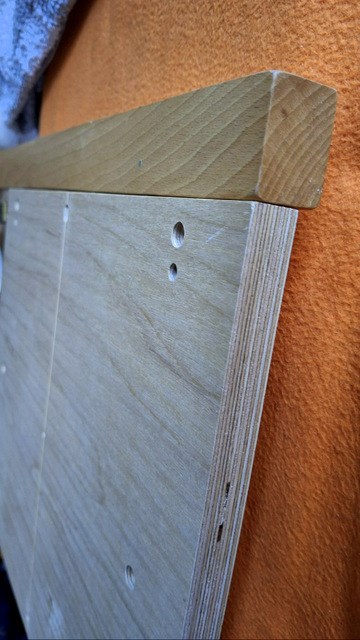

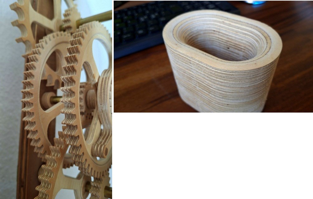

DLG 1170 2400 31-03-2026 15:48 Jeg har lavet bl.a. tandhjul i krydsfiner og en basrefleksport og det ser ok ud, men det har taget lang tid at slibe alle de " hår" væk.Kommer an på hvordan du vender fiberretning på det første lag i fronten. Hvis du vender det vandret, så knækker kanten/spidsen af. Men alt kan afrundes. Det kan også være "luft lommer" i midten af krydsfiner pladen. Det kan spartles. Jeg kan godt lide det Jens har foreslået, at lime en liste på med dyvler og fræse i den. Jeg har taget et billede af en krydsfinerplade og en liste af bøg jeg har liggende. Det ser ok ud og krydsfiner bliver lidt mørkere efter en overfladebehandling. Jeg ved ikke om du ved det, men krydsfiner lugter kraftig af eddike i et stykke tid.
