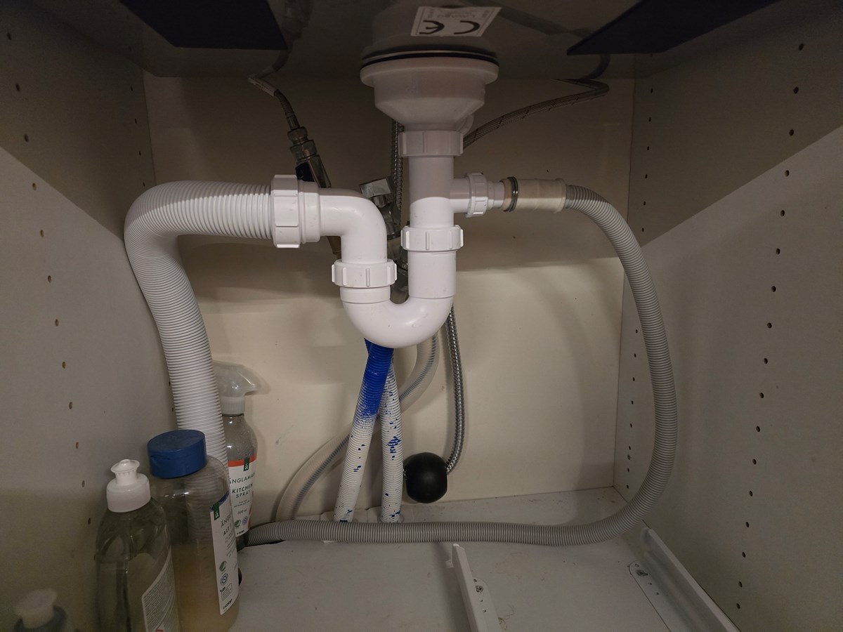

Bor i lejlighed og køkkenvasken er begyndt at sige en gluggelyd hver eneste gang vi bruger den eller ​kører opvaskemaskinen. Vi skiftede vasken ​i ​efteråret og problemet er først ​startet for nogle uger siden.
​Gluggelyden starter et par sekunder ​efter vandet slukkes og varer op mod 10 sekunder.
Har prøvet det åbenlyse og ​checket om rørene var blokerede, hvilket de ikke var.
​Hvad kan jeg selv gøre for at identificere problemet herfra? Eller er det noget der kræver en vvs'er?
Har vedhæftet billede af rørene under vasken
Prøv som det første at binde afløbsslangen fra opvaskemaskinen helt op under bordpladen.
