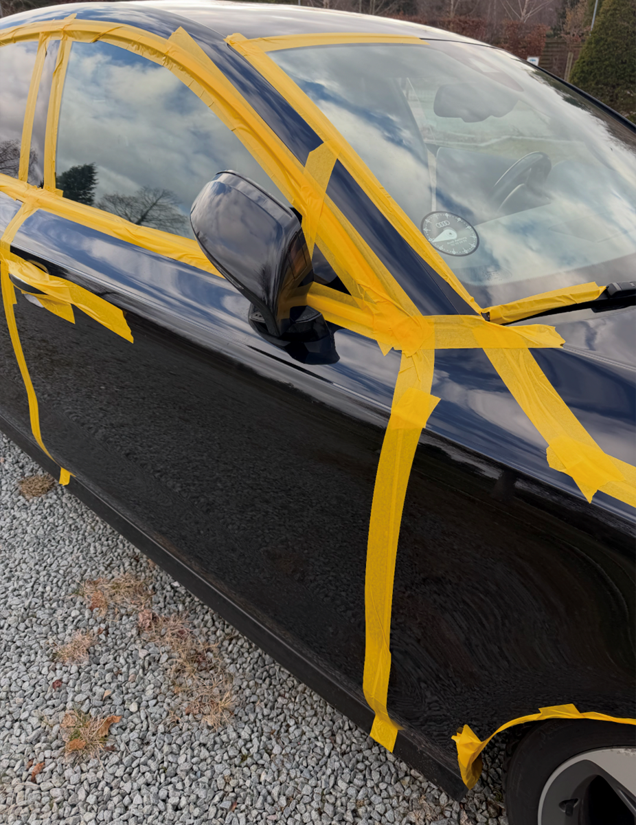

Jeg er ved at blive sindsyg. Min Audi fra 2016 er begyndt at fløjte/hyle fra højre sidespejl, når jeg kører over 110km/t.

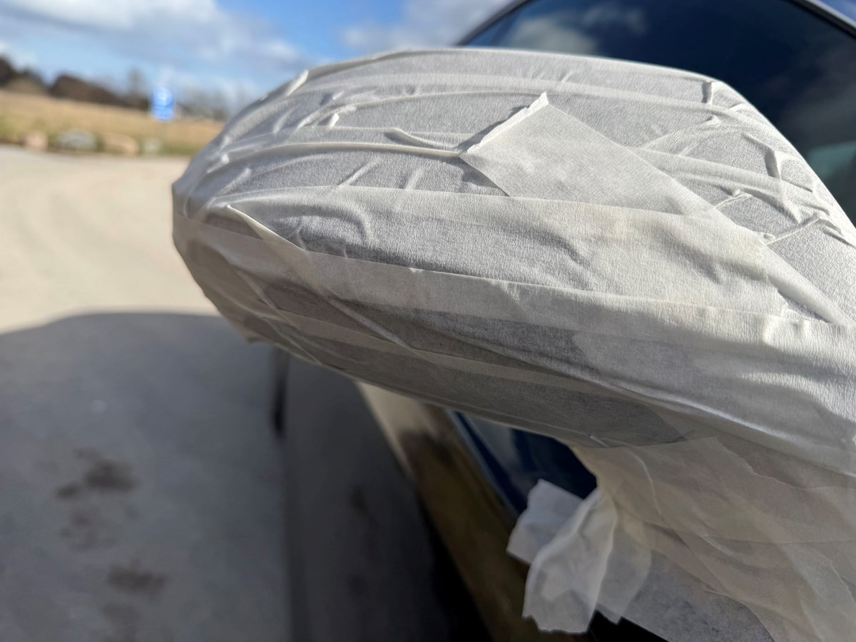

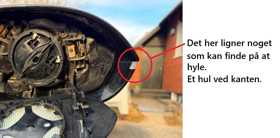

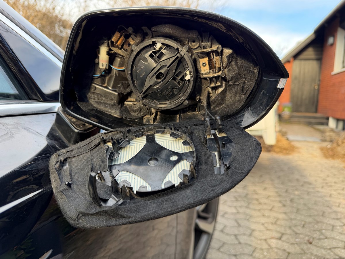

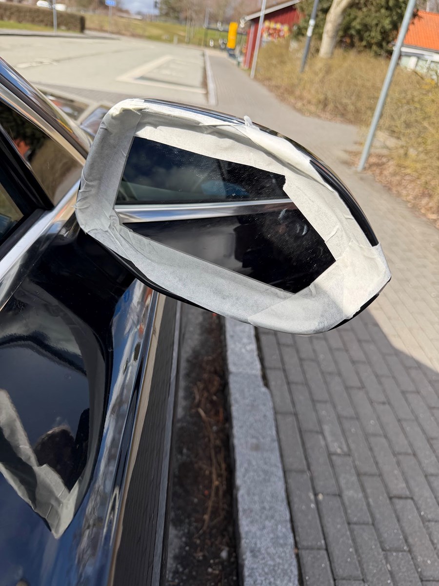

Jeg har tapet hele spejl-huset ind(se billede), lyden er der fortsat. Jeg kan få lyden til at forsvinde når jeg taper mellemrum mellem spejlglas og spejl-hus til(se billede). Jeg har forsøgt med stoftape og isoleringsskum, uden at det har løst noget(se billede). Jeg har kun har haft glasset af, ikke indmaden, hvilket jeg gerne vil slippe for, men måske er det eneste udvej.
