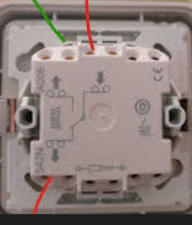

Korrespondance SB13 19 9220 29-03-2026 21:54 Skal have nye korrespondance kontakter.Er der nogen der kan hjælpe med de rigtige placeringer 5 svar Følg tråden Annonce Annonce Annonce
ev elmand 30602 7480 29-03-2026 22:59 Det du har er en såkaldt A korrespondance. I den ene ende har du en rød, og det er tændledning op til lampen. Denne skal i >pil ind<I den anden ende 2 hvide som er fase, de skal også i >pil ind< der. De grønne skal så i hver sin >pil ud< begge steder. hvilken er lige meget Har nogen samlet det, kan det skilles ad. Samles igen ? ?m.v.h. Erik (1/2 ekspert i mange ting)

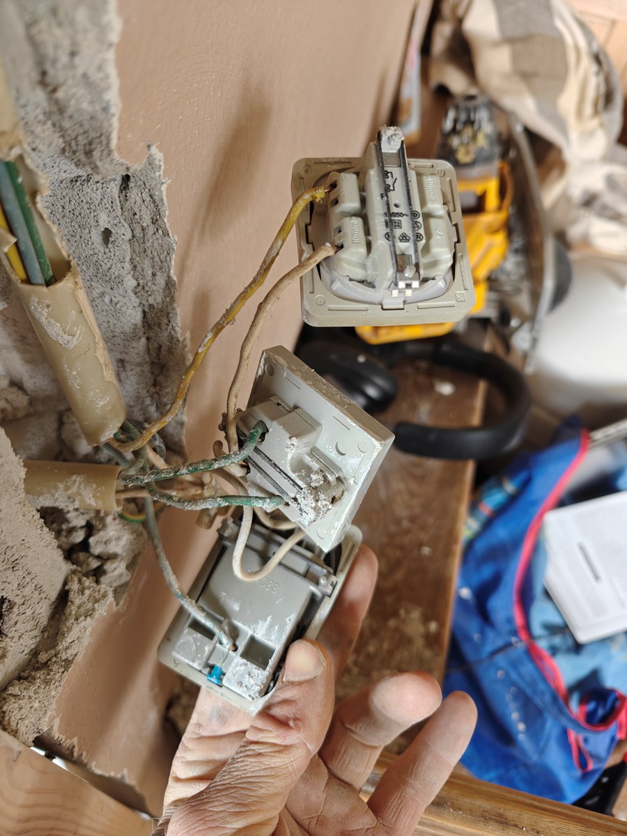

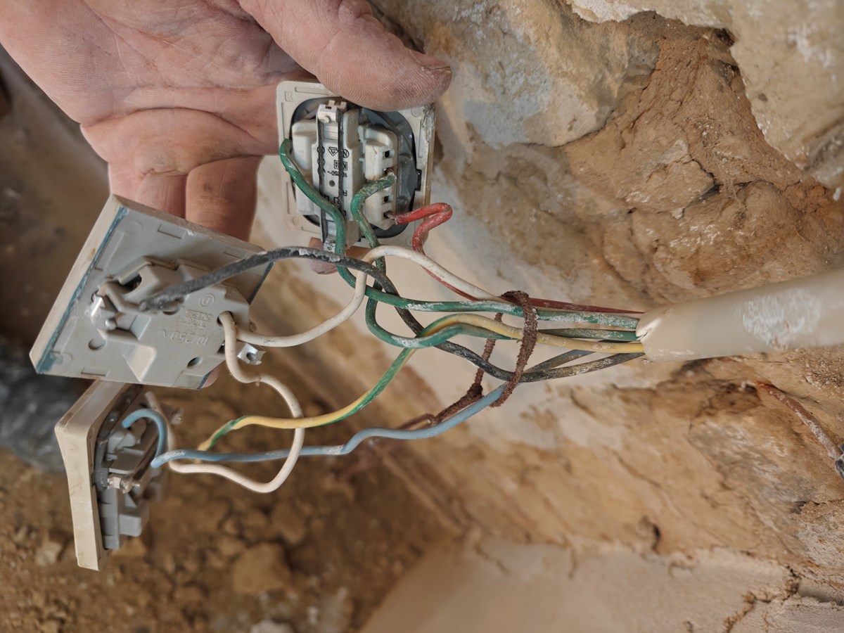

SB13 Trådstarter 19 9220 29-03-2026 23:23 Taak. Nu virker den ene kreds kan du også se kontakten over. Den med den gule
S. Fabrin 19686 4400 30-03-2026 08:00 Afbryderen med de gule ledninger er en enpolet afbryder. Ledningen fra afbryderen nedenunder monteres i pil ind og den anden i pil ud. Egentlig er det ligegyldigt, hvordan ledningerne monteres i en enpolet afbryder, men for en god ordens skyld monteres som skrevet. fase
ev elmand 30602 7480 31-03-2026 21:18 Nu ved jeg ikke hvad du mener med " den anden kontakt" Hvis det er den med en sort ledning så er det på samme måde som den med den gule. Altså de 2 hvide i >pil ind< og den sorte i >pil ud< Har nogen samlet det, kan det skilles ad. Samles igen ? ?m.v.h. Erik (1/2 ekspert i mange ting)
