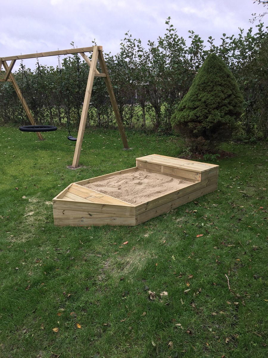

Jeg har lavet et par små skråstivere, det giver en god stabilitet og mulighed for at lave den bredere uden at gå op i dimension på overliggeren

Længe siden jeg lavede gyngestativ, men købte kraftige runde stolper i tømmerhandlen.
Det stod ikke for godt fast, men 60x60x6 cm flise under hver ben, og skruet fast med rustfri vinkelbeslag, så står det fast.
