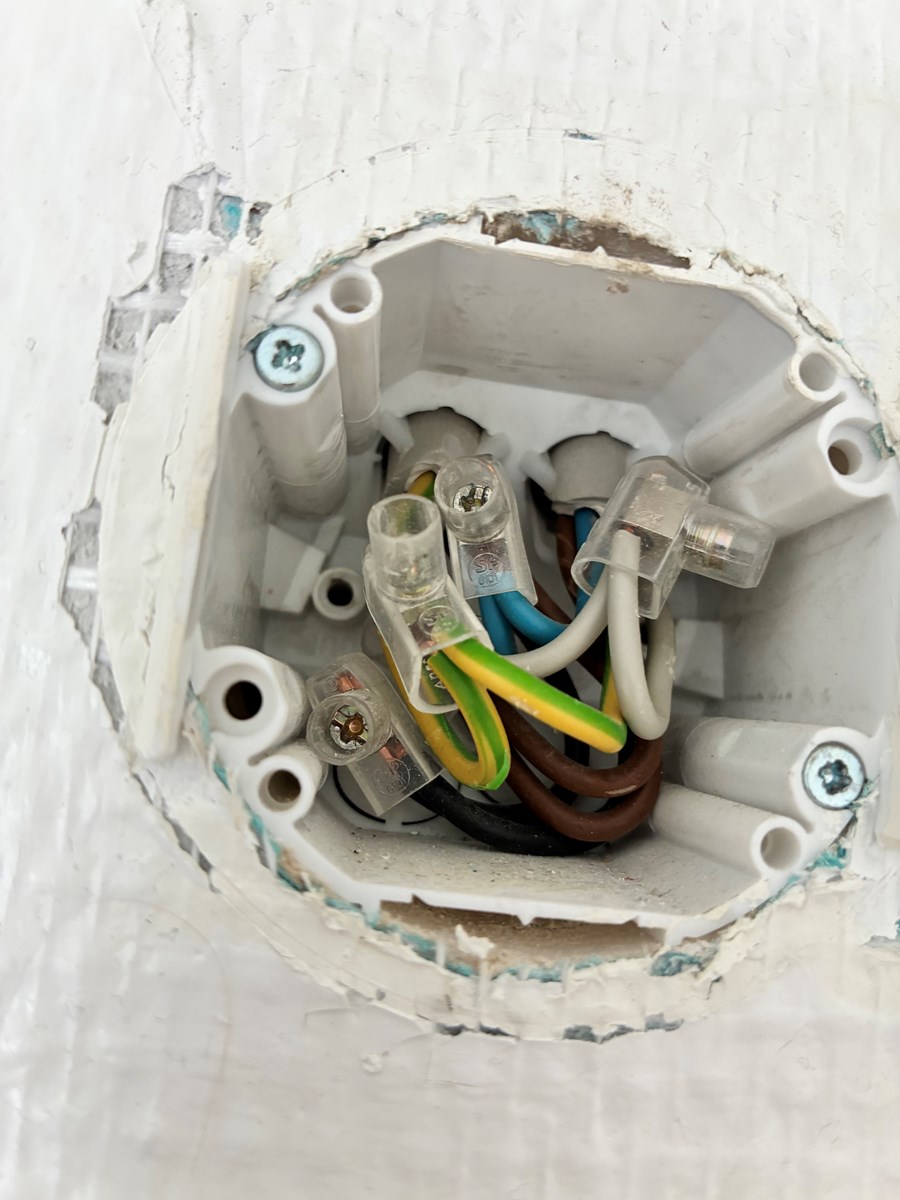

Fast strøm i installation? Mpf01 10 29-03-2026 13:05 Jeg vil gerne montere en højttaler men vil ikke have at den slukker med lampen på afbryderen. Er der mulighed for at montere med fast strøm? 8 svar Følg tråden Annonce Annonce Annonce
mfrost 3258 9400 29-03-2026 13:21 Umuligt at sige 100 uden at have målt efter, men et godt bud ville være at der er fast strøm på den brune så prøv at forbinde til dem blå og brun. og husk nu lige at slukke for strømmen ude i din eltavle først
buller27 1204 29-03-2026 14:34 Og så burde du også have evt wago muffer. Da du ellers vil ende med bøde og hård lerede udenr samme skrue - og det er en dårlig ide. Love er minimumsiveauet - men der regnes altid med en mindre mængde af folk har svært ved regler.
Søren O 7994 7000 29-03-2026 15:27 Terminalrør på bløde ledere kunne også være en mulighed. Eller dobbeltmuffer. Søren O
Mpf01 Trådstarter 10 01-04-2026 06:39 Tak for svar folkens. Jeg ved at den brune er serieforbundet til en afbryder, da alle 3 udtag der sidder omkring hinanden tænker og slukker sammen, så vil det hjælpe at prøve med den sorte i stedet? Jeg bruger det ene af de 3 udtag med afbryder lige nu og skal have fast strøm i den næste og blændet den 3.
ev elmand 30602 7480 01-04-2026 08:31 Der er ikke noget som er serie forbundet i el installationer. At den går til en afbryder betyder blot at den brune forsyner afbryder med fast fase. Jeg holder på 99% sandsynlighed for at det er den brune som har fast strøm. Har nogen samlet det, kan det skilles ad. Samles igen ? ?m.v.h. Erik (1/2 ekspert i mange ting) Annonce
Mpf01 Trådstarter 10 01-04-2026 13:06 ev elmand skrev den 01-04-2026 08:31:20Der er ikke noget som er serie forbundet i el installationer. At den går til en afbryder betyder blot at den brune forsyner afbryder med fast fase.Jeg holder på 99% sandsynlighed for at det er den brune som har fast strøm. Der har siddet en lampe i, som jeg har pillet ned. Lige ved siden af sidder der stadig en lampe. De reagerede begge på afbryderen. Så hvis jeg kobler til brun, kommer den også til at slukke med afbryderen hvilket jeg gerne vil undgå. 🤔
johnm 613 01-04-2026 13:55 Det ville jo være nemt og afprøve, i stedet for at vi sidder her og gætter.😃
Kermit_369 1646 7860 01-04-2026 14:09 Når der både er hvide og sorte ledere virker der usandsynligt at den brune skulle være tændledning. Topmålet af dovenskab er at gøre det rigtigt første gang
