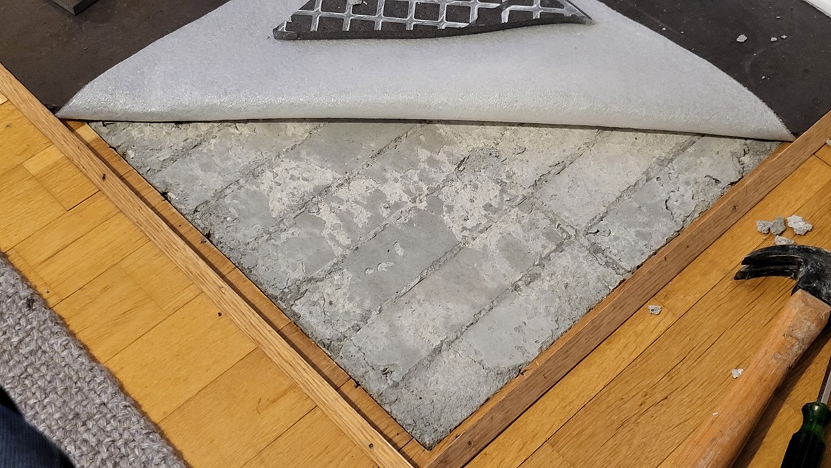

Hej, foran vores pejs har der ligget fliser som senere er blevet erstattet af en skiferplade. Den er desværre knækket, måske fordi den kun lå på et lag skum plast...
Nu vil jeg gerne lave en overflade som er så tynd som muligt så jeg minimerer at området er højere end parketgulvet rundt om.
Jeg tænker på om jeg kan lave det med cement? Kan man farve det mørkt?
Mvh David

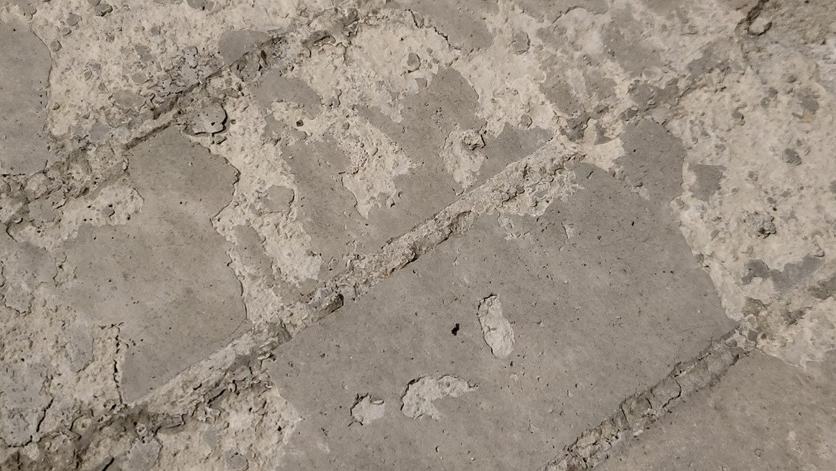

Fjern alt det løse, og brug fliselim, som du glatter ud, og finsliber når det er tørt, og så mal det.
Eller brug et af de mange forskellige epoxy produkter der findes.
