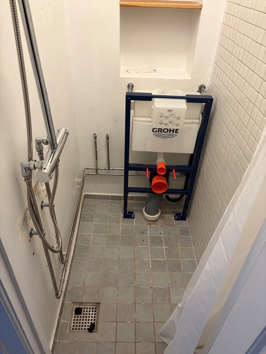

Hvordan ville I bygge cisternekassen om denne cisterne? Jeg har købt stålreglar i 45 mm bredde og knauf vådrumsgips, men den er svær, da jeg ikke kan komme til i højre side. Hvordan ville I bygge den og med hvilke materialer?
15 mm Fermacell limet direkte på stativet.
Selvbygger med stort S.
Slå en streg på fliser til højre, afmontere cisterne stativ, skrue en bræt fast på væggen, og montere cisterstativ igen.
Så er der klar til at kunne skrue vådrums gips på i denne side.
Jag lige lavet en kasse til en indbygningscisterne, fra Grohe de foreskrev 2 x 15mm gipsplade, jeg brugte fermacell.
Ved ikke om det er nødvendigt men jo ikke meget ekstra arbejde når man er i gang, og tænker de jo nok har foreskrevet det af en grund?
Jeg ser intet behov for at fastgøre den i højre side, bare lim og skru den fast til stativet, og giv samling mellem væg og plade noget vådrumssilikone.
Men vil du gerne have noget at skrue fast i så brug et bræt som Elmanden skriver..
Jeg brugte nogle alu vinkelprofiler for ikke at have noget organisk i  opbygningen, eller noget der kunne ruste...
