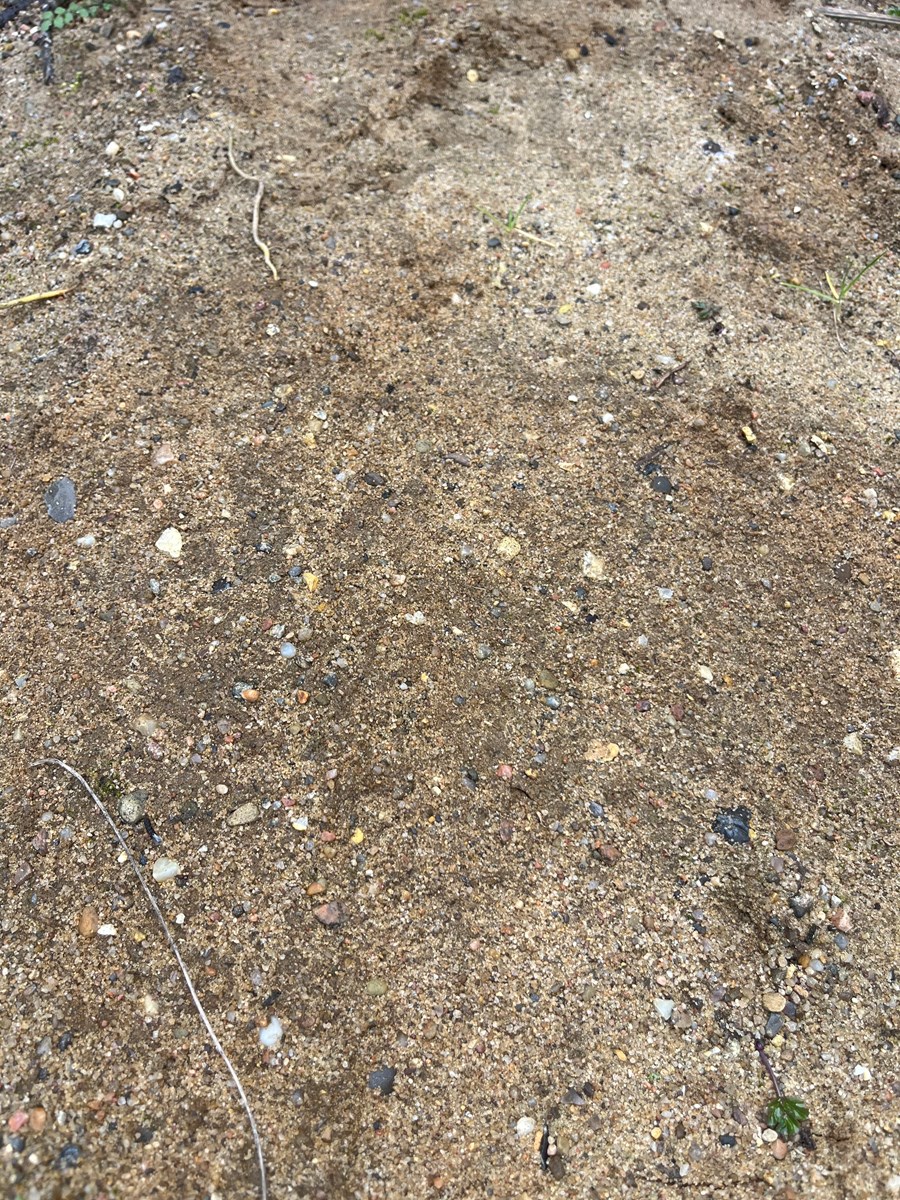

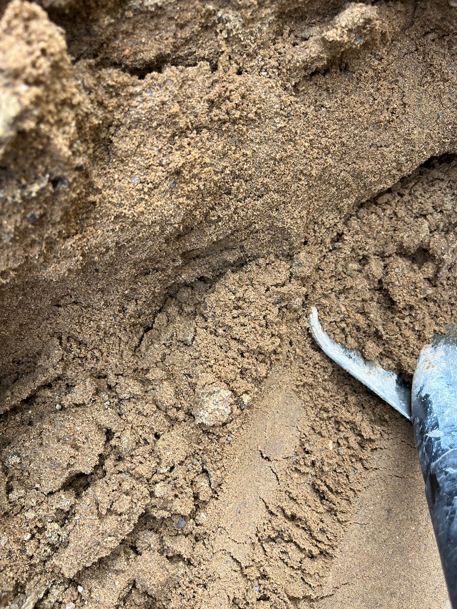

Hej gutter,
Jeg har haft en stak ‘støbemix’ liggende i lang tid og er nu pludselig blevet i tvivl om det vitterligt er støbemix…
Jeg synes det er ret brunt både at se på men også når jeg blander vand i.
Størrelsesmæssigt passer det måske meget godt med 0-4mm.
Hvad siger panelet og er det ok til små støbeoogaver?
Sidste billede ligner ikke støbemix, men måske støbesand.
Er det fyldsand fra opbygning af underlag til havefliser, er det nok ikke velegnet til støbning da det indeholder ler.
Du kan kommer en prøve i en klar plastflaske og tilsæt vand, så ryster du det godt og grundigt, og ladet det stå til alt er bundfældet, ligger det et fint lag øverst er det ler.
