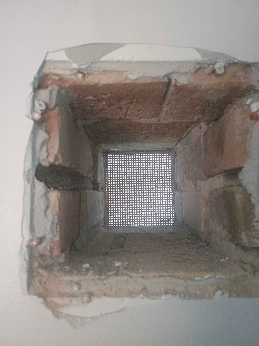

Jeg er i gang herhjemme med at sætte aftræk op til min emhætte og jeg har været ude og købe Ø150 spiralrør til formålet. Jeg havde tænkt mig at anvende et eksisterende, firkantentet hul i ydermuren men det hul lige præcist for lille til at jeg kan føre et rør igennem; Der mangler måske 2-3mm plads vandret. Så nu går jeg og tænker på om man ikke kunne udvide hullet en smule i stedet for at skulle nedgradere til Ø125mm rør?

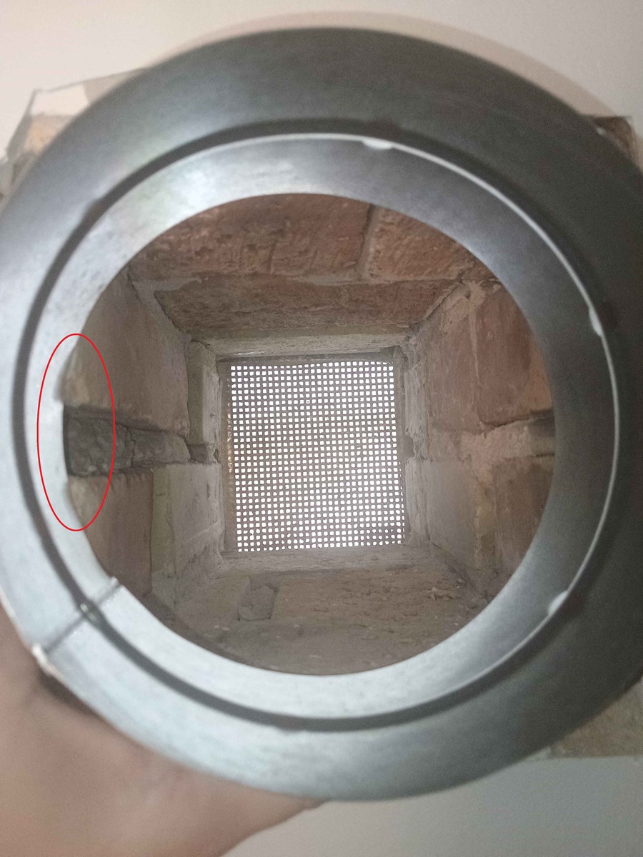

Har tilføjet to billeder der burde vise mit problem lidt nærmere, har sat en rød cirkel rundt som skulle vise hvor røret støder på
Min umiddelbare tanke var at finde en hammer og mejsel frem og så banke hjørnerne af på de mursten der støder på røret, men er der bedre måder at gøre det på?
Og lige et sidespørgsmål: Det er jo en bærende væg, men jeg tænker ikke at der er de store problemer i at fjerne så lidt materiale vel?
Tak på forhånd!
Venlig Hilsen Jeppe
Er det ikke meget lettere at banke røret lidt fladt inden det monteres?
Men ellers, jo, det er ukritisk at fjerne lidt af stenene.
Jo det lyder da som en meget bedre idé at banke røret fladt hahaha 😁. Tak for svaret!
Du skal vel have røret ført hele vejen igennem til en udvendig rist?
Ellers kan du sætte et stykke firkantet rør ind i hullet og forbinde med en overgang.
/BOFH
Nu skal man jo ikke lave et stort problem ud af det. Det tager ikke mange minutter at slå lidt af de mursten. Men du skal tage et noget større stykke end det der lige er nødvendig. Det bliver altid mindre længere inde i hullet.
