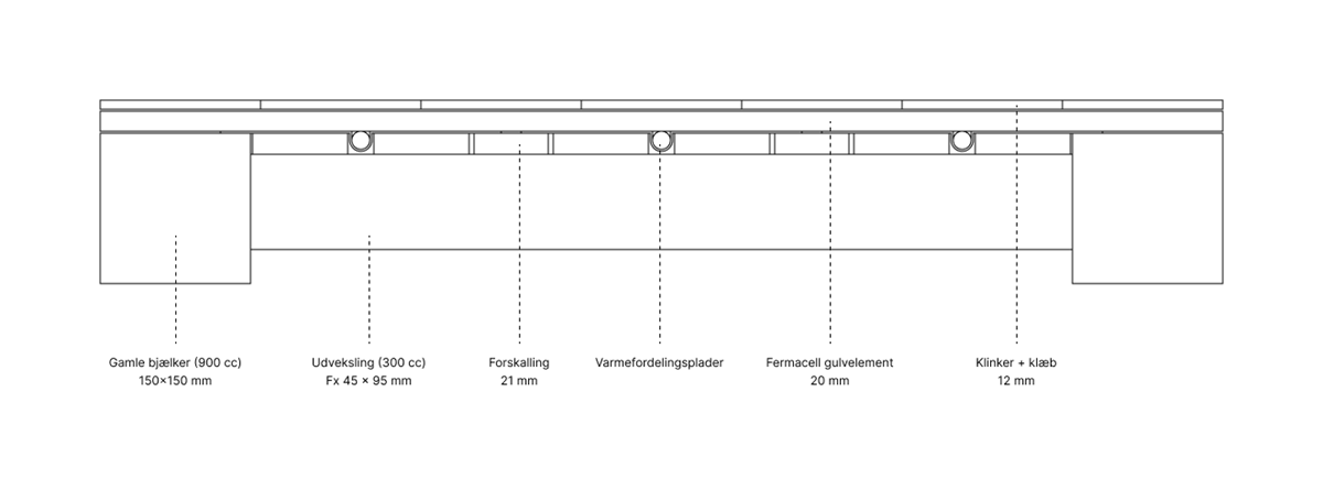

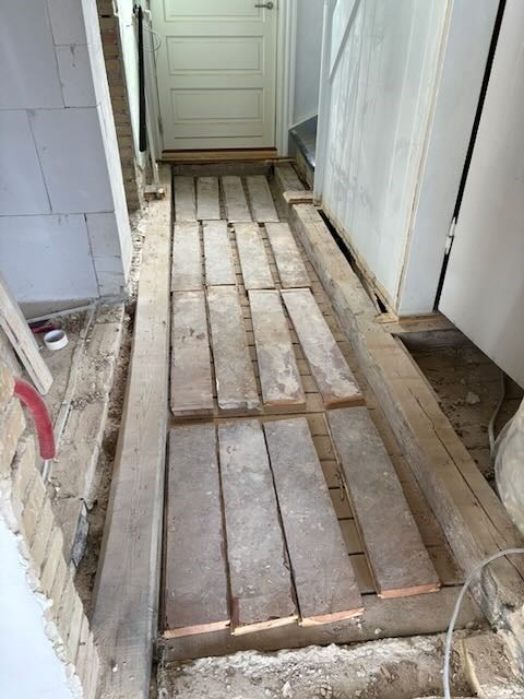

Jeg er ved at renovere hus og skal i den forbindelse have nyt gulv i husets entré.
Tidligere har der været 30 mm tykke planker. Jeg vil gerne have gulvvarme og klinker. Da der er kælder under husets entré, skal jeg ud i en alternativ opbygning end i resten af huset, hvor gulvvarmen er støbt i beton.
Min udfordring er forholdsvis klassisk:
  • Jeg vil gerne have så lav byggehøjde som muligt
  • Jeg vil gerne bruge de eksisterende bjælker
  • Jeg vil gerne undgå at reducere højden på bjælkerne (udover, hvis jeg skal nivellere højden)
P.s. der er kælder under entréen.
Jeg vil rigtig gerne have inputs og ideer og ikke mindst feedback på den skitse jeg har lavet på den opbygning, som jeg forestiller mig. Er der noget jeg overser?
Når det ikke er vådrum er det en fin opbygning, et alternativ til fermacell kunne være gulvgips fra Knauf, lidt usikker med fermacell om det som gulvgips udlægges som flydende gulv ovenpå alupladerne, isf skal der en gulvpap imellem til at modvirke friktionslyde fra pladerne når de udvider og trækker sig sammen som varmen åbner og lukker. Husk at dit pex skal være med indvendig iltspærre eller brug alupex.
Det vil være smart hvis du kan få højden til at passe så vingerne på yderste aluplade kan nå lidt ind over bjælken for at undgå en kold stribe her.
/BOFH
Edit: brug 20mm pex så du er sikker på at du kan bringe nok varme ind i rummet. Med 16mm kan det godt knibe nogen gange.
Det gode er at du ikke behøver tænker på isolering, da varmen alligevel bliver indenfor klimaskærmen.
Ville også bruge 20 mm slange og mulighed for senere varmepumpe - dvs. ligge slangen med cc=20-30 cm.
