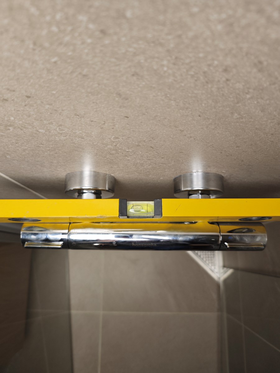

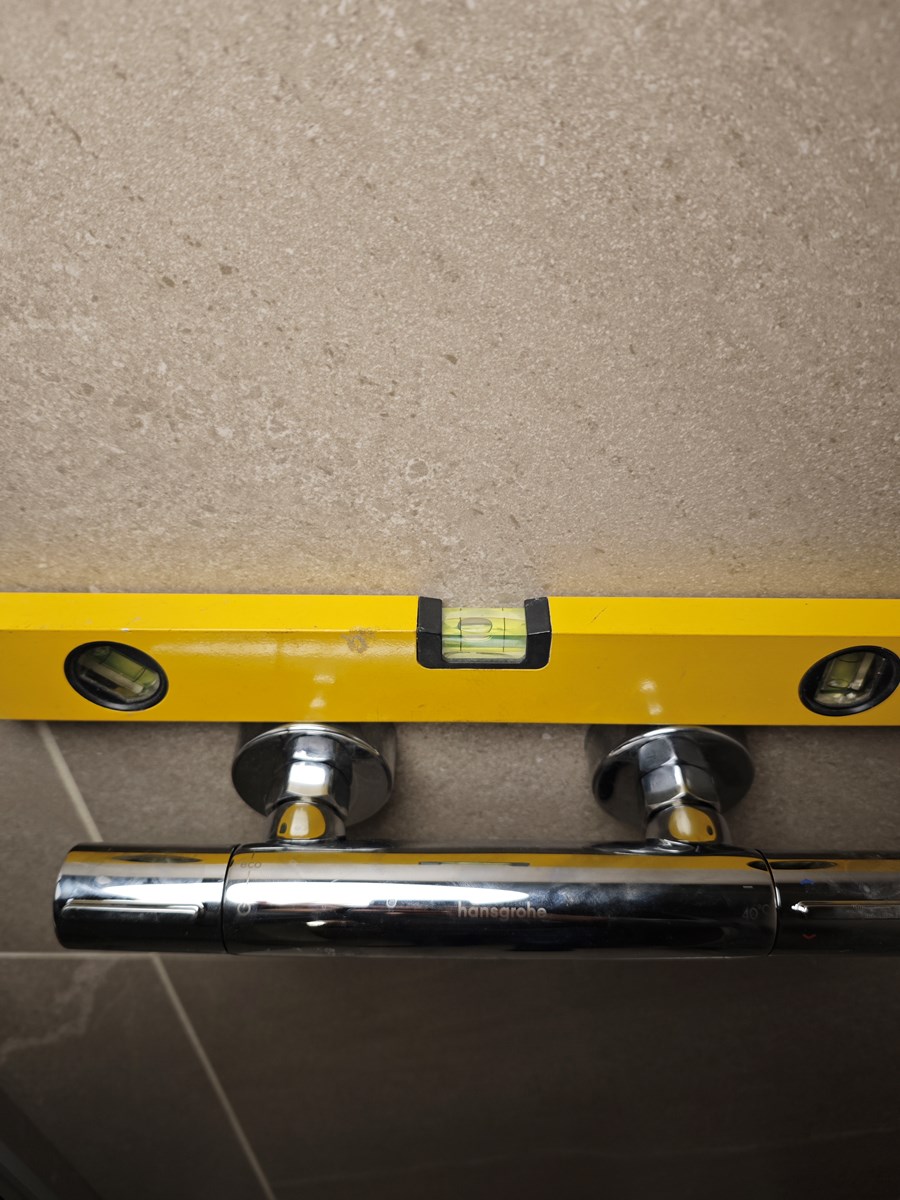

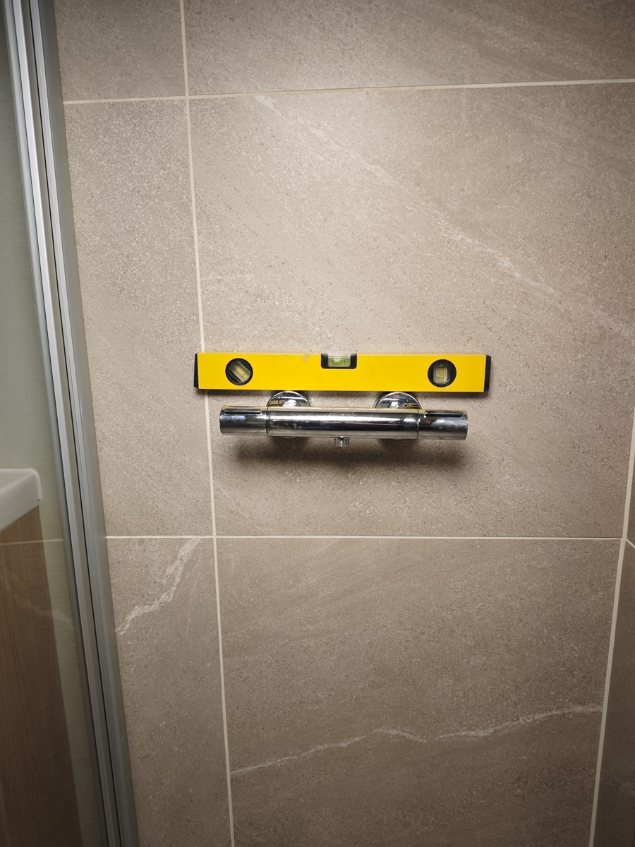

Jeg er i gang med at få lavet badeværelse i kælderen. Idag da jeg kom hjem havde vvseren sat brusearmatur op og jeg ser øjeblikkeligt hvor skævt det er. Det er ham selv der har lavet alle installationer.
Er det acceptabelt eller er det en ommer?

Alt andet lige er det en ommer.
I forhold til fliserne ser det også ud til at det sidder skævt.
Prøv lige at vende vaterpasset 180 grader, for at se om det viser rigtigt, om "brillen" stadig er i samme side.
Det er desværre ikke vaterpasset den er gal med. Den er lige så skæv når jeg vender det.
Måske, du vil aldrig lægge mærke til det ved hverdagsbrug, måske du enda ville slippe for et par kalkdråber.
Det skal selvfølgelig rettes, det er jo også hurtigt gjort.
En klar ommer, men er også hurtigt og nemt at rette.

​Han lukker for vandet, skruer armaturet af og justerer på de 2 forkrøbbede haneforlængere. der sikker bag rostter.
Tak for svar. Jeg var bange for at de faste installationer skulle laves om men som i siger er ​det vist ret lige til.
