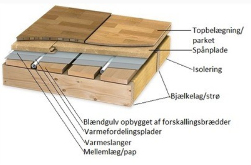

Det bliver letgulvvarme, med trægulv og varmefordelingsplader.
Som på billedet her dog med selvbærende varmefordelingsplader mellem strør.

Når det er "letgulvvarme" du laver, så ville jeg vælge løsningen med styring og rumtermostat.
Din gulvvarmeløsning er hurtig reagerende, og så er der ingen grund til at cirkulere vand igennem på en varm forårsdag.
Det er noget andet med tung gulvvarme, hvor reaktionstiden er meget lang, - der giver det mere mening at cirkulere vand igennem hele tiden med en jævn lav temperatur.
