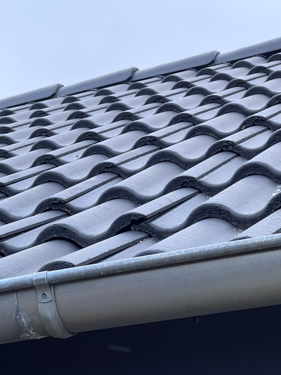

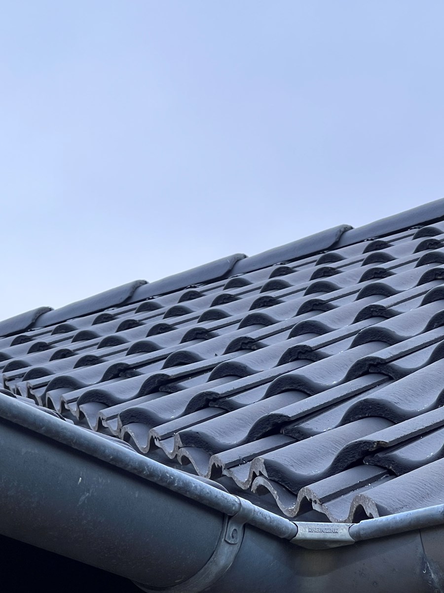

Tagsten gaber LarsA28 6 25-03-2026 07:34 Vi har netop overtaget et hus hvor taget er nyt.. Jeg synes at samlingerne gaber meget noget steder.. Er det normalt at de skal gabe så meget eller er det ganske normalt? 8 svar Følg tråden Annonce Annonce Annonce
ev elmand 30610 7480 25-03-2026 08:43 Det er helt normal, når man sådan kigger på alle detaljer. Har nogen samlet det, kan det skilles ad. Samles igen ? ?m.v.h. Erik (1/2 ekspert i mange ting)
LarsA28 Trådstarter 6 30-03-2026 18:51 Tak for svar! Synes bare det virker som nogle større “åbninger” på et tag som jo gerne skulle holde tæt.. De er større i virkeligheden end på billederne
Rantzau 4749 2970 30-03-2026 20:26 Nej det er ikke normalt. Der er sjusket med oplægningen. Det normale er at hver tagsten skal have et lille dask så de falder på plads.Undervejs tjekkes med en retskinne om taget er plant. Det er tydeligvis udeladt ud fra billederne at dømme.Efter min standart ligner det noget der er smidt op med en skovl.
BOFH 3942 8600 30-03-2026 20:44 Enig i at det ikke er optimalt. Det er jo en dobbeltfalset sten og hvis falsene ikke griber ind i hinanden (som de synligt ikke gør der hvor det gaber) vil slagregn kunne slå ind i mellemrummet mod undertag og lægter. /BOFH Giv mig min kop kaffe og et serverrum!
LarsA28 Trådstarter 6 30-03-2026 20:53 HejTak for svar til jer begge.. Er det noget der “nemt” kan rettes? Eller er det en større opgave? Annonce
Superdiy 2539 4200 30-03-2026 21:05 Normalt kan man, hvis ikke hele tagfladen er lagt skævt, sagtens få teglene ned på plads ved at give dem et lille dask med håndfladen. Selvbygger med stort S.
Rantzau 4749 2970 30-03-2026 21:10 Godt spørgsmål.Regn med at ca. 1/3 kan rettes uden problemer. Resten kan volde problemer der kræver stilads og omlægning af tagstenene.
GodeVen 4377 5220 31-03-2026 11:15 Det er næppe tagstenene der holder taget tæt. Det er et nyere tag, så der er nok et undertag, som sørger for at taget er tæt. Hvis du får problemer med utæt tag, er det ikke der du skal kigge. Så er det sikkert en dårlig lavet tagryg eller skotrende.
