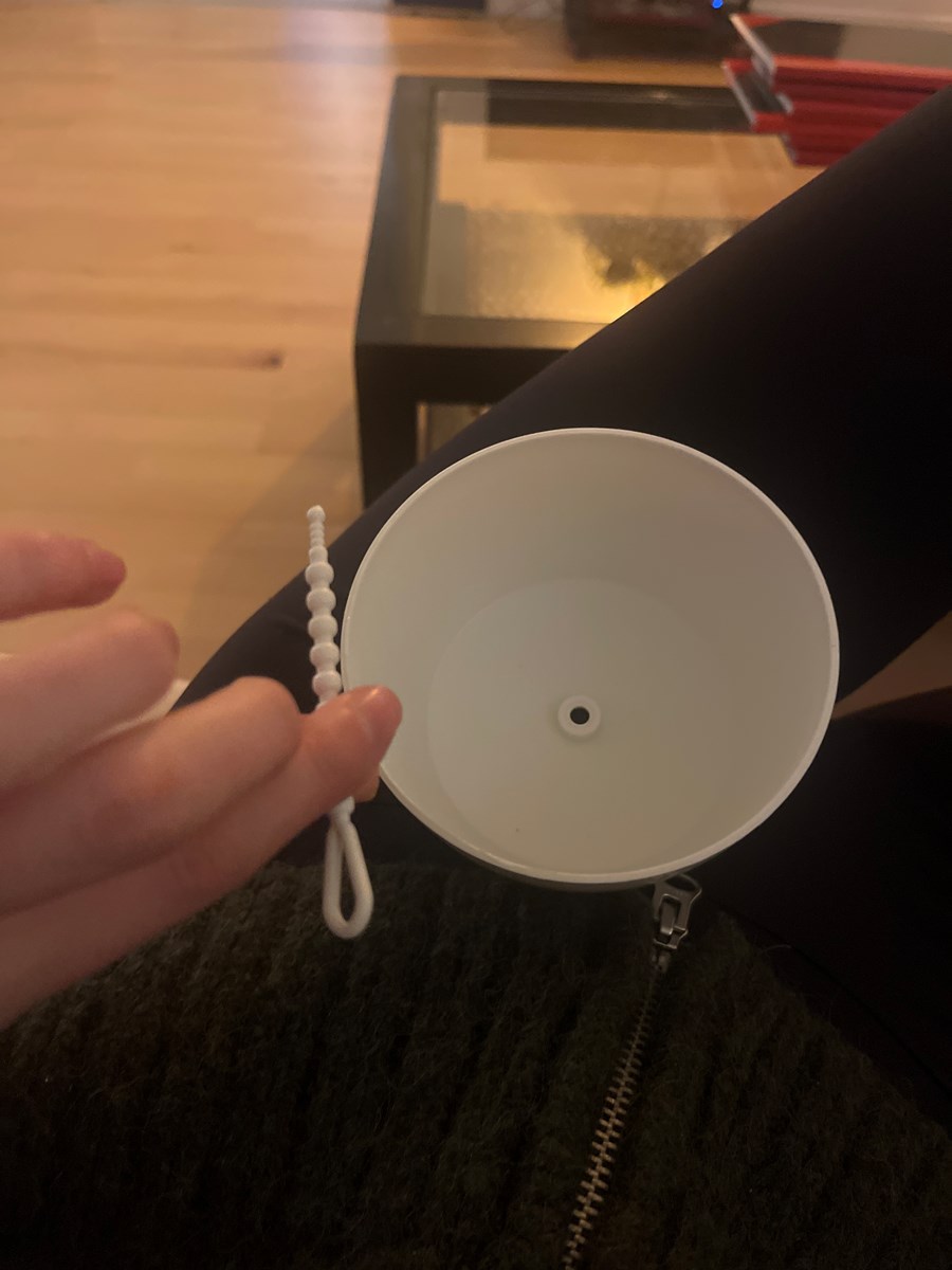

Lampe baldakin montering Lauramadsen 2 24-03-2026 18:44 Hej,Godt være jeg er lidt dum, men jeg forstår ikke hvad den plastik dims der følger med min baldakin skal bruges til og hvordan baldakinen monteres. Den hedder blot en baldakin ophæng. Jeg skal bruge den til at montere en lampe i en rosette. 4 svar Følg tråden Annonce Annonce Annonce
S. Fabrin 19686 4400 24-03-2026 19:31 Ledningen fra lampen stikker du op gennem hullet i baldakinen. Måske skal du slet ikke bruge dimsen. Måske skal du heller ikke bruge baldakinen. Kan du ikke vise et bollede af rosetten og ledningen på lampen. fase
ev elmand 30602 7480 24-03-2026 22:52 Den dims med knopperne er til at holde baldakin hvis du fører ledning ud ved kanen af baldakin. Det er ofte pæere så ledning går langs loftet. Men har du loftudtag med låg så skal du slet ikke bruge baldakin. Har nogen samlet det, kan det skilles ad. Samles igen ? ?m.v.h. Erik (1/2 ekspert i mange ting)
Lauramadsen Trådstarter 2 25-03-2026 07:54 Hej,Tak for svar. Jeg har ikke et loftudtag med låg, men ledningen går direkte ud af rosetten, hvorfor baldakin er nødvendig. Jeg kunne bare ikke finde ud af hvad baldakin ophænget var til…
karl smart 2276 2600/2700 25-03-2026 08:58 Baldakinen brugers oghså til at dække et ubrugt lampudtag...... Mvh S.H. Tillid er godt men kontrol er bedre.......
