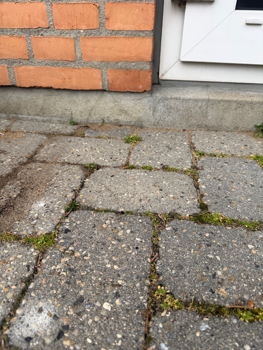

Hejsa, skal til og lave træterrasse istedet for den 30år gamle stenbelægning der er der nu.
Men har lige et spørgsmål, ville gerne bruge de gamle sten tilbage klodse strøer op på, istedet for og fjerne dem, og ligge nogle støttefliser under - men har kun ca 10cm op til underkant murværk fra sten, og vil gerne bruge 45x95 strøer + 26mm brædder - er der noget problem i at remmen til strøer går op til underkant murværk/overkant sokkel - og så brædderne ligger over soklen, vil lave afstand fra rem til sokkel, så vand kan løbe væk, samt afstand fra brædder ind til mursten.
har målt at der er plads til at terrassedøre (samt fremtidige) kan åbne.
Hej Martin,
Vi står lidt i samme problematik med en “lav” sokkel. Jeg tror vi ender med ikke at fastgøre strøerne til huset, men lave lidt ekstra støbepunkter. Så holder vi en afstand på 10-15 mm fra murstenen, og så kan vi bedre selv styre højden 😊
