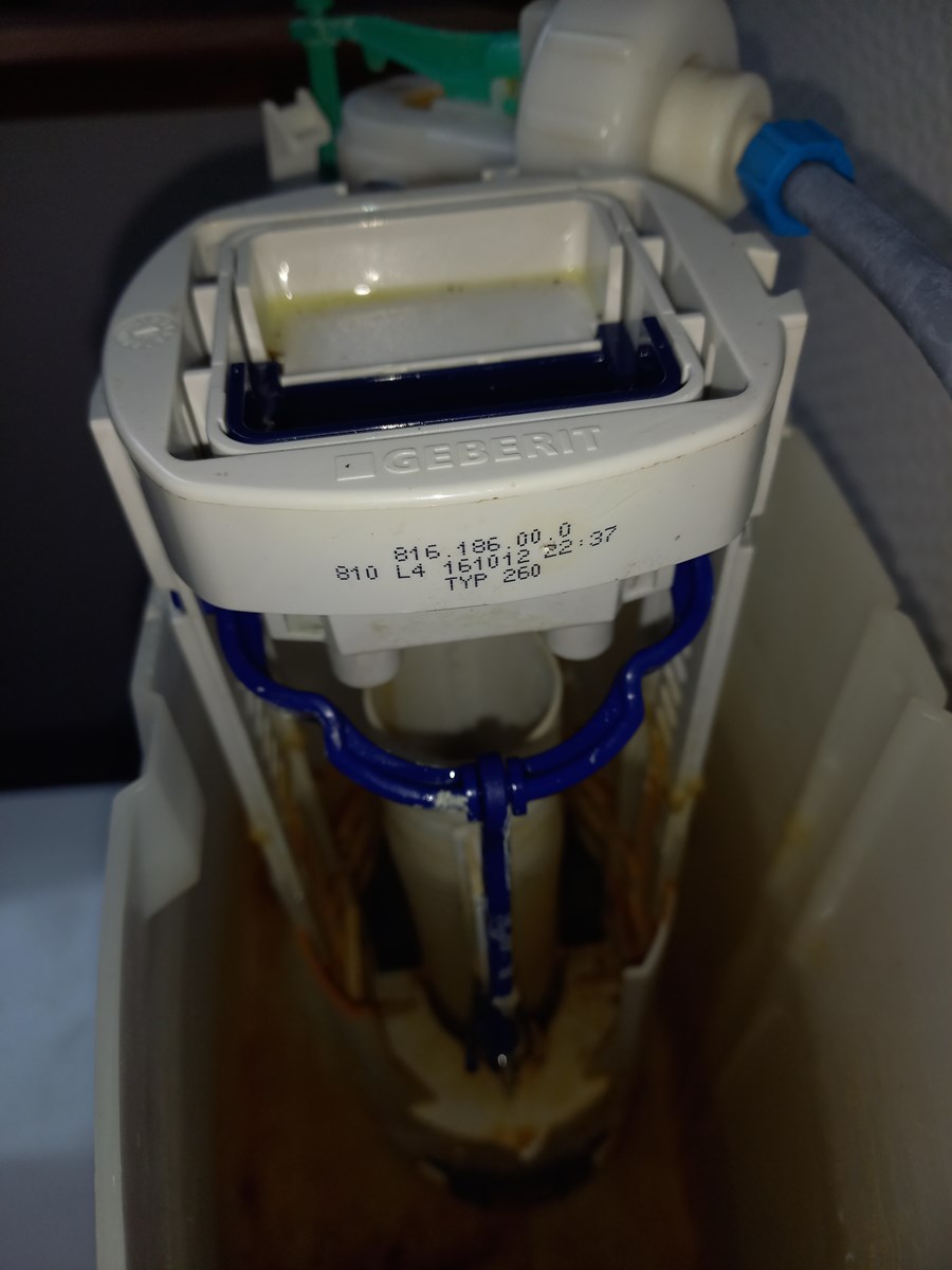

Skyllegarnituren/tårnet vil ikke lade sig afmontere, og har sikkert ikke været demonteret siden montage for 10+ år siden.
Der er lidt udfordringer med styring af skyl. Det lille skyl lukker lige så meget vand ud som det store, og skylleventilen lukker ikke øjeblikkeligt men først når påfyldning har fået vandstand i cisternen ca 1/4 fyldt.
Påfyldningsventil/svømmer har været ude og lidt rensning genmonteret uden problemer..
Men skyllegarnituren/tårnet lader sig ikke umiddelbart dreje fri, og jeg tør ikke tage hårdt fat. Hvad gør man, er det bare at sætte sig og manipulere/vride lidt fra side til side til det løsner sig i fatningen?

Den geberit jeg har skal ikke drejes. Der ses 2 "fødder" som støtter tårnet bagerst og i front en pal med tværstriber som skal trykkes ind. Den er mere end 10 år gammel.
Vandhanen inde i cisterne  løsnes med 2 blå fingerhåndtag. ( bare for at identificere om det er den samme type)

 Det lyder ikke helt som mit - tog lige et billede da jeg alligevel lige havde adgang. Iflg en video jeg har fundet, skal tårnet drejes 15 grader for at slippe bajonetfatningen i bunden af cisternen.
