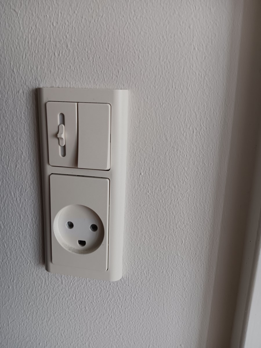

I et års tid har vi haft udfordringer med en lampe, der er tilsluttet en Justerbar/dæmpbar kontakt. Lampen tænder/slukker på mærkværdige tidspunkter, og kan ikke tænders når jeg ønsker at tænde for den.
Er der en der ved hvordan det kan være?
Lampen kan tændes to steder. Den ene kontakt med "kickback" (jeg ved ikke hvad den rette betegnelse er, men kontakten kan ikke "slåes" op), men den anden er med mulighed for at justere lysstyrken. Der er et billede af kontakten herunder.

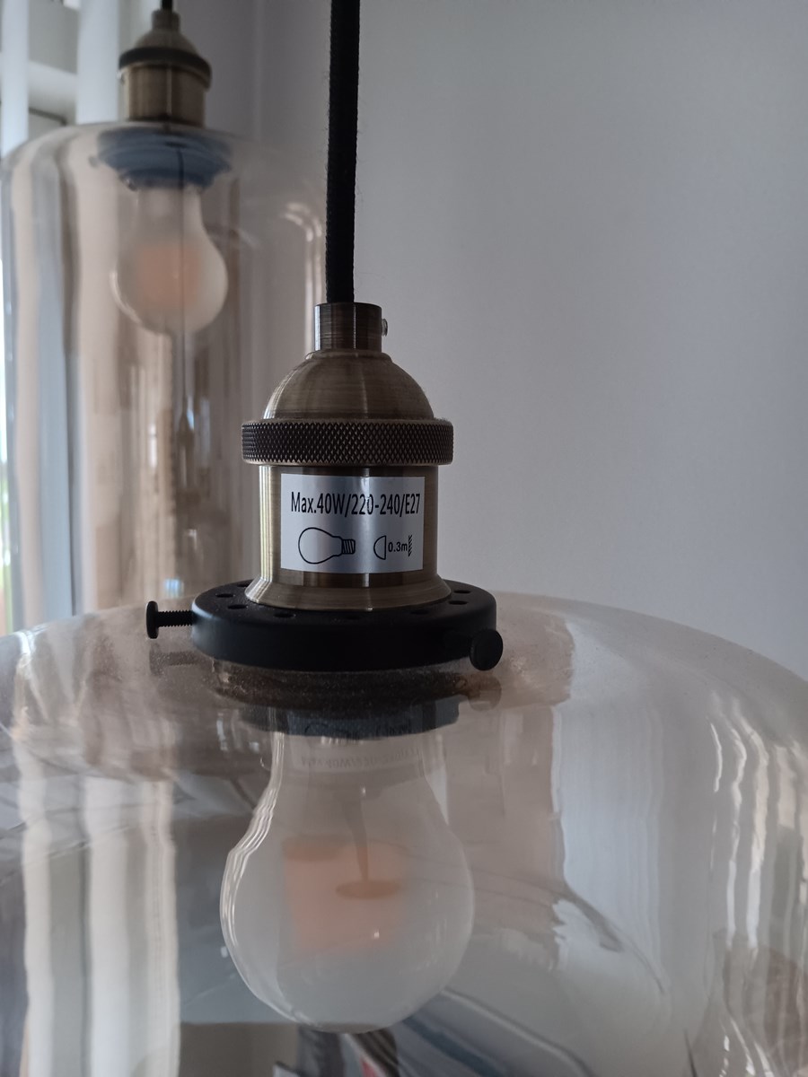

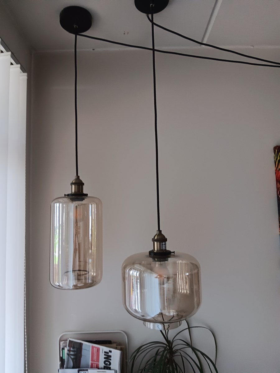

Lampen består at to, se billede, og er sat i samme udtag. Jeg har forsøgt at udskifte pære, men dette hjælper heller ikke.

Mit bud er at problemet er forkerte eller for dårlige LED pærer. Prøv at købe nogle pærer i ordentlig kvalitet og som er bygget til at blive dæmpet.
Hvis det ikke hjælper så er det formentlig dæmperen som ikke er lavet til at dæmpe LED pærer. Nogle ældre dæmpere duer bare ikke til LED.
I så fald må du have fat i en glødepærer eller halogenpære. Hvis du kan skaffe sådan en så prøv under alle omstændigheder dette.
